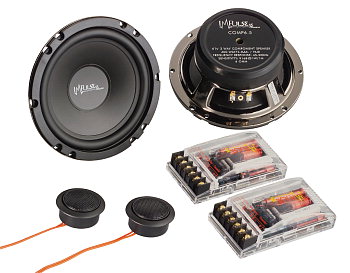

Zdravim lidi nemáte někdo zkušenost s těmito compama?Jak je to stim výkonem u compu tomu nějak nerozumím je výkon na jednu stranu nebo jako komplet.Díky za odpovědi
Typ: 2 pásmové komponentní
Černě pochromované koše
1" Silk-Dome Neodymium výškový reproduktor
Kvalitní 12 dB vyhybka
Polypropylenová membrána
Sada pro variabilní instalaci výškového reproduktoru (vnitřní/ venkovní vestavba)
Technická data:
Výkon RMS/max.: 190/400 W
Impedance: 4 Ohm
Citlivost: 91 dB
Frekvenční rozsah: 45 - 20 000 Hz
Montážní průměr: 145 mm
Montážní hloubka: 70 mm

Záleží za jakou cenu. Měl jsem je, na rádiu moc nezahrajou a s tim jejich brutálnim výkonem to taky neni pravda. 90 RMS bych řekl, že je pro ně akorát. Jinak to nejsou úplně špatný kompa, ale při dnešních různých akcích hifi-prodejců se dá šáhnout po něčem lepším.

za 1200,- ale co sem koukal tak mají dvě verze 90w rms a 190w RMS a nedivim se že na radfiu moc nehraly ale díky

tieto kompa maju papierovo vyskoky prikon,
mechanicky je stredobas dost rychlo na konci,
delit to mozes od 100Hz hore a poriadny kick to tym padom nezahra.... Ale co by si chcel v "entry" kategorii. Mozne menej je niekedy viac a kompa s papierovo mensim prikonom a lepsou citlivostou Ta viac potesia
Testovane na poriadne vytlmenych dverach AstraF a roznych zosikoch od 75W Magnatu po konzervativne hodnotenych 300W od PhoenicGold....
(ked porovname 200W stredobas od Elatov a 190W od impulse, tak ten morel je sice niekolko krat drahsi, ale aspon ten zmysluplne prikon zvladne :-)

Tyhle kompa už se tu párkrát řešili. Někdo napsal, že pustit do nich těch 200 RMS, tak je zabiješ a plně souhlasím, protože jsem měl docela krutě staženej gain. Ty repráky prostě na to nejsou. Těm středobasům stačilo málo ikdyž byly ořezaný.

Jinak ten výkon jsem si tak trochu vycucal z prstu, ale na ten můstek jsem je dal potom co jsem vyhodil ovály, chvilku jsem do nich pouštěl jen 60 RMS. Tam bylo vidět, že by se do nich dalo dát ještě víc. Pak jsem je tedy dal na ten můstek a tam už to na ně bylo zas moc. Takže jsem měl možnost to porovnat a řekl bych cca těch 90 RMS.
