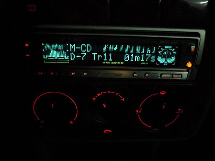

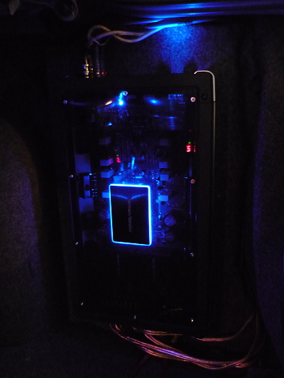

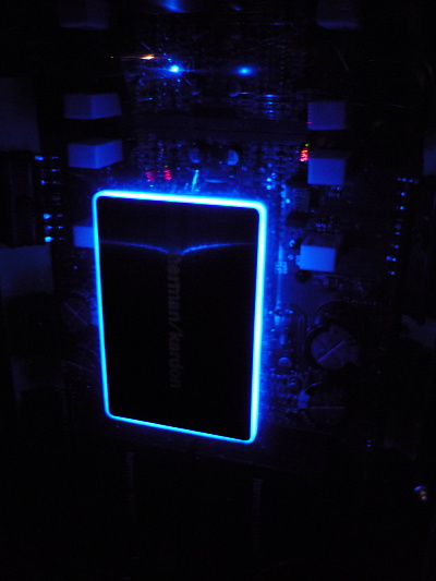

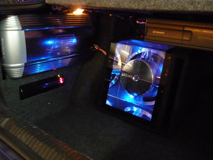

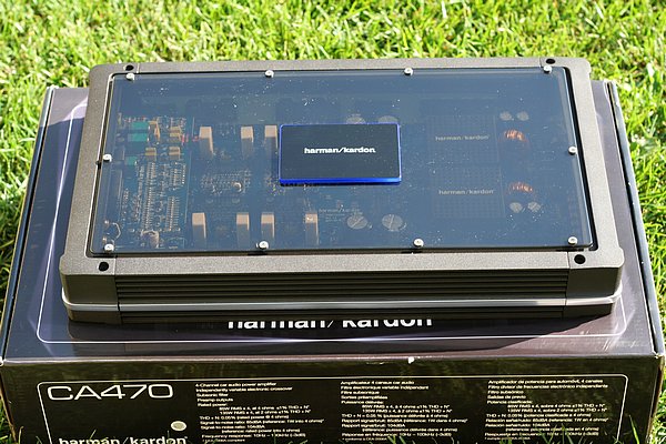

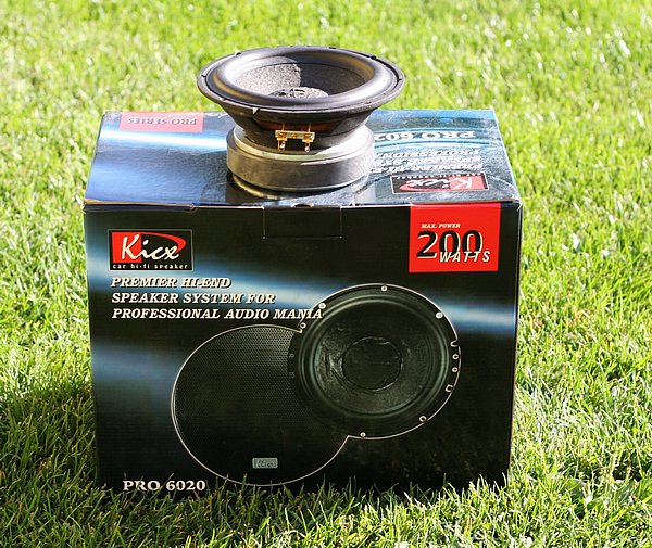

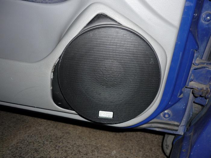

Tak se mi konečně podařilo nacpat vše do auta. Měnil jsem přední repro, původní U-dimension EL6com za Kicx Pro 6020 do aktivu a zesilovač Gelhard GXV369 za Harman Kardon CA470, HU Pioneer DEX-P99R. Ještě přijdou dodělat drobnosti jako výměna plastového držáku na repro za MDF, plastový jsem zatím jen "oblácal" tlumením a vypadá, že drží velice dobře, ale stejně tam přijde MDF a samozřejmě domečky na výškové reproduktory, protože pořád laboruju s nasměrováním a nejsem schopný se pořádně nikam dobrat, potřebuji posunout dál ode mě, ale na to se přijde taky :-). Taky bude nezbytné vytlumit kufr, ale bohužel to nejde všechno najednou:-)
Musím říct, že rozdíl ve zvuku je obrovský!!! Celý se "projasnil" a vše je velice dobře slyšitelné, nic se nedere dopředu a nemusel jsem dělat ani žádné velké úpravy na ekvalizeru. Kicxy hrajou perfektně a takový kick u-dimension rozhodně neměli:-). Konečně jsem poznal něco jako je scéna a její směrování :-) Tímto bych chtěl taky poděkovat všem tady na foru, kteří mi poradili a postupně mě "dokopali" tam kde je hudba teď :-) Velký dík panu Jdoizovy za rady při výběru komponent a všeho okolo a taky za trpělivost :-) Mimochodem palto z MDF, které je na fotkách níže je na prodej, ale raději bych vyměnil, za origo plato bez nějakých děr po repro.

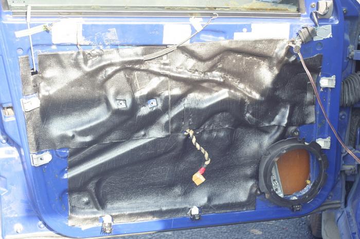

první dveře po odstranění plechu... kicx jinak nevešli

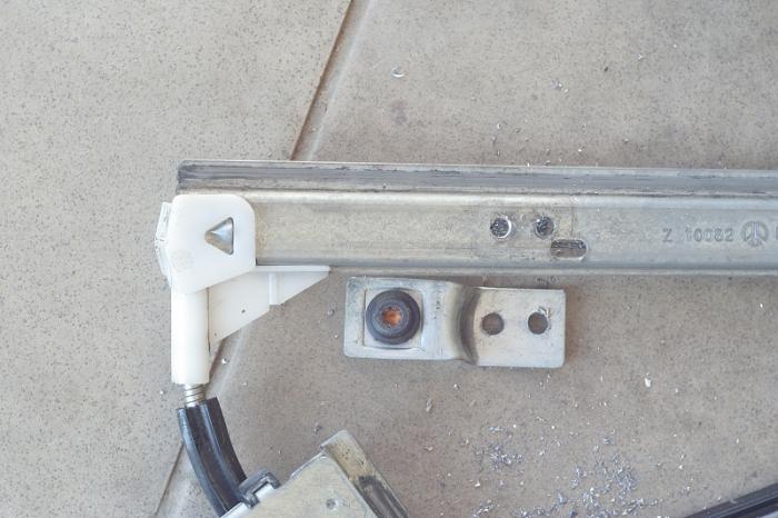

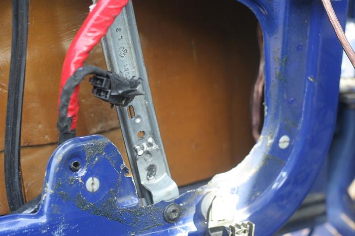

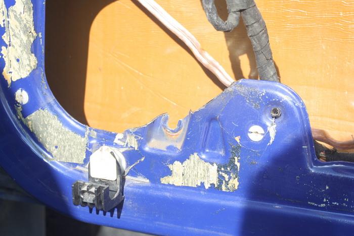

o 03.11.2008, 19:17 | TomasW
stahovačka po odvrtání držáku... posouval jsem přesně o 3cm dolů a vyjde to krásně, kdyby tahle práce taky někoho čekala

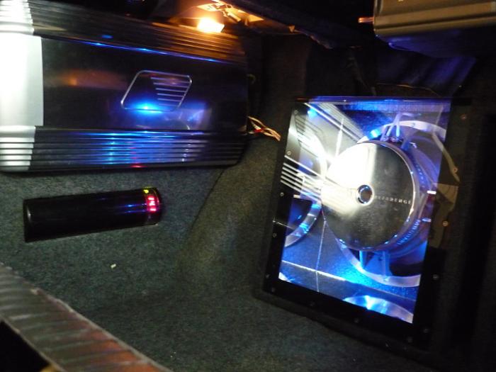

o 03.11.2008, 19:24 | TomasW
ještě poschovávat kablíky a doladit drobnosti a budu spokojený... woofer je taky na prodej viz. Bazar - autohifi
o 03.11.2008, 20:52 | CarMedia.cz
co máš pod tou vibrou?
o 03.11.2008, 21:01 | TomasW
jen taková ta tvrdá páska... doufám, že vibra nepopraská... když je zima tak je tvrdá jak šutr a když jsem měl kousek plátu v ruce tak celkem lehce prdl... pokud nevydrží vyměním
o 03.11.2008, 22:05 | CarMedia.cz
Myslím si, že jsi to zbytečně uspěchal.. Obzvláště těmto reproduktorům je třeba udělat pořádnou ozvučnici, takže buď zalaminovat a potom až přelepit tlumením, nebo plech a nanýtovat a přes to tlumení. Vibra je teď možná tvrdá jako kámen, ale v létě částečně změkne.. A ty umělé rámečky jsi mohl také zaměnit za MDF..
o 03.11.2008, 22:13 | mendo
v ruskom teste tymto repo vytykali urcenie do mensich litrazi cize by som doporucil poriadne uzavret niecim fakt pevnym dvere ako uz spominal revilo
o 04.11.2008, 00:10 | TomasW
ok, dík za radu... pokud to změkne, nebo naopak popraská tak zalaminuju...
MDF jak jsem psal je už ve výrobě... takže jen přešroubuju
o 04.11.2008, 15:15 | Kesam
No no.
o 04.11.2008, 15:22 | db-marek
sorry, ale ties si myslim ze trebalo lepsie urobit dvere:-/
prelaminatovat dorboard, dat drevene kruzka a lepsie zatvorit dver( to je tenka doska, laminat alebo plech)
