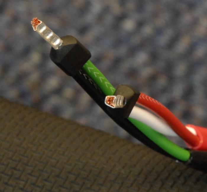

dutinky su fajn , pouzivam, vysledny tvar zalezi na lisovacich kliestach, moze byt tvar pismena V, rovoramenny lichobeznik a ine. Hlavne pre spravny prierez kablu pouzit spravny rozmer dutinky.

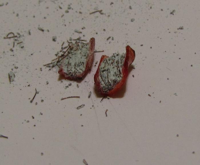

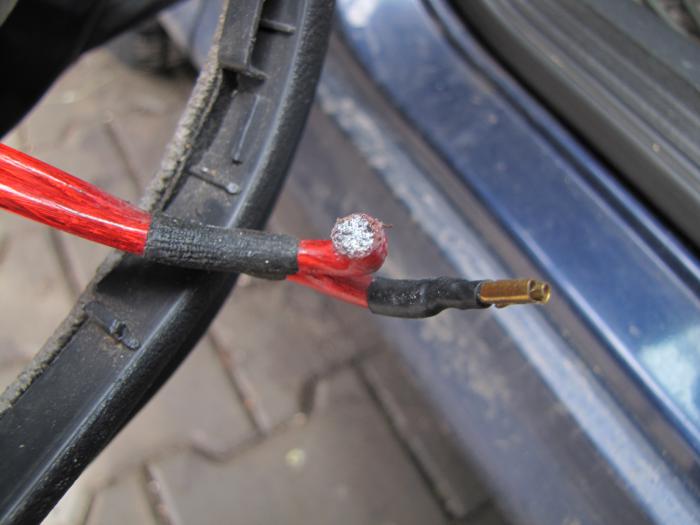

Trochu to tu oživím. Dnes jsem zjistil že mi nehraje jeden reproduktor ve dveřích, tak jsem je rozdělal abych zjistil příčinu a co jsme nenašel, zoxidovaný rozpadlý kabel u fastonu. Konektor byl nakrimpovaný a následně ještě zacínován a přetažen smršťovačkou. Stáří instalace cca 2,5roku. Prozov auta téměř každý den, ve všech ročních podmínkách, parkování doma pouze pod přístřeškem. Takže můj výsledek je, že cínování asi není až tak vhodné? Můžete posoudit podle obrázků.

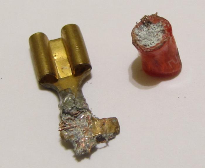

o 05.02.2011, 21:33 | sonyk02
Je to skoro jako by to bylo zalitý betonem.

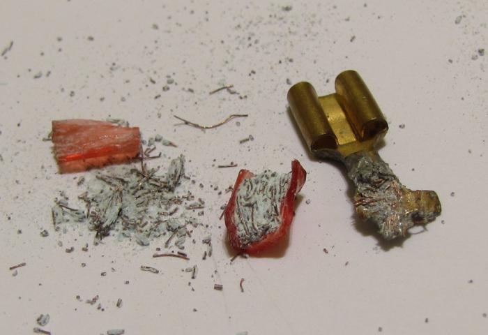

o 05.02.2011, 21:34 | sonyk02
Bylo to asi v délce 5cm kabelu.

o 06.02.2011, 10:53 | tomas.V
Sonyk: to je divný, že by se rozdrolil cín po 2 letech. Vim co to udělá, když použiješ pájecí kyselinu....rozdrolí se měď, ale tohle je fakt divný :-(
jinak všechny kabely mám zakončený dutinkama a to, že jsem zaletoval nebo "prolil" pouze konec tak aby dutinka nevyklouzla. Zakončení kabelu je pak úplně někde jinde. Ono prolejvat 50qmmm kabel pomocí normal pájky je nesmyl.
Kabel prolitej v cínu potom tolik nedrží v terminálu jako za pomocí dutinky
