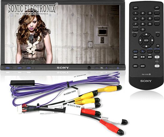

cus,
Podařilo se mi sehnat "obrazek" do golfa IV rv2003. bohuzel si nic nepamatuje po vyndani klicu ze zapalovani. nevite cim to je? baterka i draty jsou origo. konektory sedi. Diky za radu
foto k příspěvku  od thief_ondrej
o 30.10.2008, 19:16 | Luke-Jeep
klasika... golfy maji otoceny staly a "klickovy" napajeni ;-)
o 30.10.2008, 20:38 | michal_smsmsm (A)
jj klasika, prohod zluty a cerveny napajeni a bude to OK
