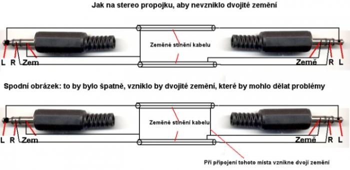

Zdravím, mám takový problém, potřeboval bych udělat kabel na vstup signálu do rádia...abych mohl přehrávat hudbu z mp3 v autě. Ale na elektro jsem lamka, mám 2 jacky 3.5mm ze sluchátek a chtěl bych vědět jak mám spojit barvy aby to fungovalo a nedej bože něco nezničilo. je tam zeleny, červený a pak klasicky medeny. Dik moc
o 27.10.2008, 16:47 | djwiktor
Takze, staci ti na to spajkovacka. Kedze predpokladam,ze mas dva rovnake sluchatkove kable, tak by si mal mat na oboch kabloch rovnake farby.. a je to jednoduche.. Zeleny kablik jedneho spoj so zelenym druheho. Takisto spoj cerveny kablik jedneho s cervenym druheho... A tie ostatne medenne zapoj spolu vsetky dokopy... a nezabudni si jednotlive veci od seba odizolovat.. Snad ti to pomohlo.. ale radim aby si si to kupil v dakom elektre alebo hypermarkete( stoji to par korun a usetris si namahu)
o 27.10.2008, 17:50 | Kamart
no právě že jsem barvy spojil a nejede to..asi to raděj koupim...dik
o 28.10.2008, 08:01 | cinto
skus to podla tochto ale ked si netrufač tak si to kup radšej
foto k příspěvku  od cinto
