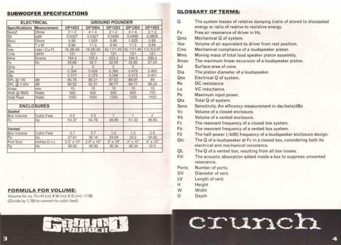

prosim o pomoc pri vypoctu. sw.
Navštíveno 3781x
24.10.2008, 16:42 |
petrb
muze mi prosim nekdo poradit jak z toho mam vycist kolik litru ma mit bedna bude to BR. a je to ten wofr
GP10D2 dekuju vsem za kazdou radu.
