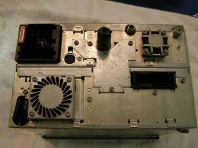

Jde na tohle zapojit zesilovač? Je to navigace DX z octávie, superbu, golf 4 atd. Dík za odpověď! :)

nevypada to ze by to melo nizkourovnovy vystupy takze snad jen to napojit primo na repro a bud jako vysokourovnovej vstup do zesiku nebo koupit adapter treba tento

Tohle by mohlo stačit
Vyměníš jen v bloku konektoru rádia

Harry on má MFD1 a ta má něco jiného, ale lze to také.
Mini ISO - RCA redukce, kup a budeš fungovat.
