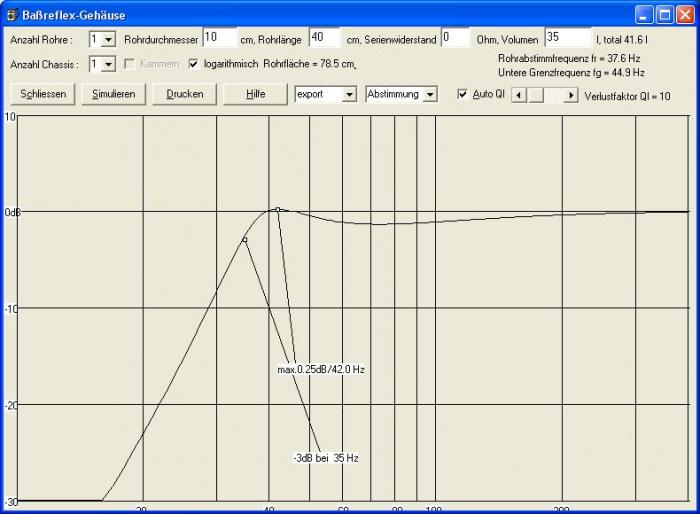

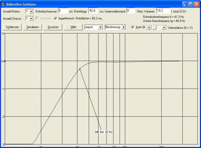

Taky už jsem koukal na toho SW Hertze, výrobce doporučuje celkem malý ozvučnice ale ......
podívej se sám na simulaci - mohl by hrát trošku níž - pokles 3dB už při 42 HZ - nic moc :-((
foto k příspěvku  od *konny*

a hej doporucuje malu ozvucnicu no ale bednu si robit budem sa m takze kludne mozem spravit daku vasciu napr 40l
nie tak by to potom bolo v pohode ci nie?
o 05.10.2008, 21:19 | *konny*
Nahoře jsi psal :
na ten woofer chem spravit bednu no len uvazujem spravit co najmensiu bednu.
Joooo ve 40 litrech bude hrát níž ale nevím jakej bude výslednej zvuk, jestli nebude bedna trošku hučet.
