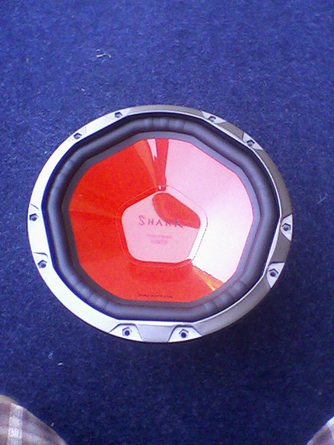

dobrý den,mam zesik. max 1400w od firmy SHARK a subwoofer Shark 1200Wmax.a 600RMS a nejsem s toho nijak unešenej.mam to ve škodě 120 misto jedné sedačky.nevim jestli to není kvuli tomu že nemá box?reprák lítá a ma nekvalitní zvuk při vyšším zatížení.prosím o radu a kolik zhruba ma mít box litrů.dík za odpovědi

Tak to záleží jakou bednu by jsi chtěl stavět. Ale měl by jsi to mít u reproduktoru když jsi ho kupoval. Tento sw vubec neznám a ani nechci ale pokud to néní freeair tak potřebuje bednu!
o 04.10.2008, 19:51 | Lucass
Jestli je to fotka z auta tak je to jasny =o) Jinak je dobre oddelen prostor pred a za reproduktorem? Jestli ano, tak zalezi jestli je to free-air ktery dokaze hrat "v jakemkoliv" objemu a kdyz ne a ono i tak =o) bude lepsi udelat ozvucnici, klasika uzavrenka cca. 30-35l pro presnejsi vypocet by byli potreba parametry subwoofru...

takze ja bych to videl takto: ten zesilovač ''shark,, urcite nema 1400W ma je tak mozna napsane na krabici a na zesiku. Ten neco jako woofr taky urcite nema 600rms a 1200max. ptz kdyby mel tak se ti ta 120ka rozkoči vejpul. Za dalsi pracovat v Sony tak tuhle firmu ''shark,, zažaluju za kopii woofru! A ted k veci. Proc to nehraje? Divis se jestli to mas takhle hozeny v aute? To je jak kdyby si vzal kanistr s benzinem polozil ho na sedacky a divil se proc to auto nechce nastartovat...KAŽDEJ SW musi mit svoji bednu s vijmkou freeairu (ktery sou stejne k hovnu) vyser se na ztraceni casu nad vyrobou nake bedny pro tento ''woofer,, pac stejne nikde nenajdes parametry jakeho ma byt objemu a i kdyby si neco splacal dohromady tak to bude hrat podobne jak repraky co mas ve dveřích... Řešení pro tebe. SW a zesik vzit zabalit do krabice, hodit a zamknout na pudu aby to uz nemohlo kazit nikomu dalsimu hifi soustavu ve voze. Až tohle udelas tak bud zajdi do nejakeho autohifi shopu a nebo si prolistuj internet stránky je jich tam s autohifi vic nez dost ale opravdu s AUTOHIFI aby si zas nenarazil na neco podobneho jako je toto, takže na naky www.japan atd. vubec nelez doporucuju třeba www.ahifi.cz a jine a tam si vyber pro tebe financne dostupny zesilovač a woofer (raději v bedne) dej si to do škůdky a mej radost jak ti hodnej strejda P3RF3KT dobře poradil. Zdar a měj se

Ja bych se na nejaky vypocitavani objemu u tohohle sw nejspis vysral, zbouchal nejakou bednu, dal to do ni a uvidis ze ti to i neco malo zahraje.

každý nějak začíná a když ten SW posadíš jen tak na sedačku tak se pak nediv.. Udělej uzavřenku cca 35 litrů a zahraje.. já měl do teď no name SW z tipy a zahrál hodně hezky.. zesilovač jsem měl taky shark, ale 2k.. prostě takovou sociální verzi na duc duc a byl jsem spokojený. Ani se mi nechtělo toho SW zbavovat..)
P3RF3KT: neodsuzuj věci když si je neslyšel a jak víš, že sony nesebral design od této značky?? nikdy nevíš čím tě můžou překvapit. podle mně ten sw nebude úplná sračka..
Romeo: Myslím si že ten zesilovač bude na ten SW slabý. zkus se víc rozepsat.. pokud najdeš hoď sem linky, nějaké parametry, pojistky na zesíků, víc fotek SW fotku zesilovače a určitě budem chytřejší..

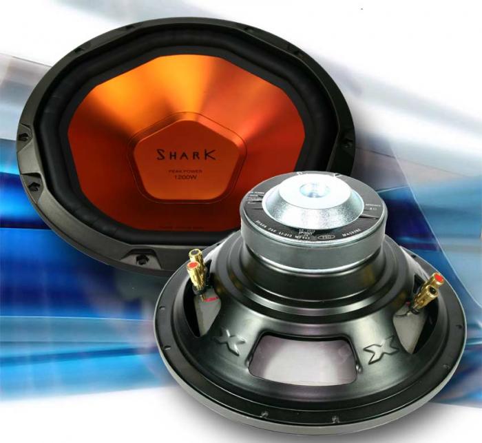

něco jsem našel :) no nevím no :)
SHARK XPLORE 12"
DVOUCÍVKOVÝ SUBWOOFER
ABSOLUTNĚ LUXUSNÍ
12" - 30cm - 1200 W - 2x oscilační cívka
SHARK - tip z USA - převedeno do Německa
Exkluzívní design a vysoký výkon nemusí být drahý !
NOVÝ- DESIGN s dostatečným větráním pro vysokou trvanlivost.
Zapomeňte na SW, které praskají - tento je plně stabilní.
Silný rám zajišťuje možnosti silných bas.
Vysoká výkonostní zatížitelnost
Výkon: 1200 W max
2x OSCILAČNÍ CÍVKA
Extra větrací kanál
2,5" 4 -Layer KSV
Freq.: 20Hz - 1,5 kHz
Spl: 98 dB
Hloubka cca 22 cm
DOPORUČENÁ CENA 299EUR

jeste sem nevidel woofer co ma 1200w a ma takovej smešnej magnetek :-D muj sonic ma ted po uprave zhruba kilovatu od zakladu 800rms a ten magnet vypada uplne jinak :))

tak ten shark je dost tragická kopie x-plodu. dle toho magnetu bych řekl že tak 120w místo 1200w, asi se přepsali o jednu 0.
prej doporučená cena 300€ :-)

Ja se toho nechci nijak zastavat, protoze verim ze to nebude na picu, ale tohle je Hertz SPL 12" 900/1800W, kdyby se z neho sundala ta guma tak tam bude taky pekny hovno, megnet neni vsechno.. Ale kdyz uz to ma doma tak bych to klidne do naky bedny zkusil...
