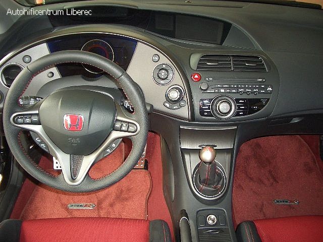

OTÁZKA:
Lze vyměnit toto originální autorádio za neoriginální se zachováním funkcí ovládání z volantu a zobrazováním údajů klimatizace na originálním LCD displeji?

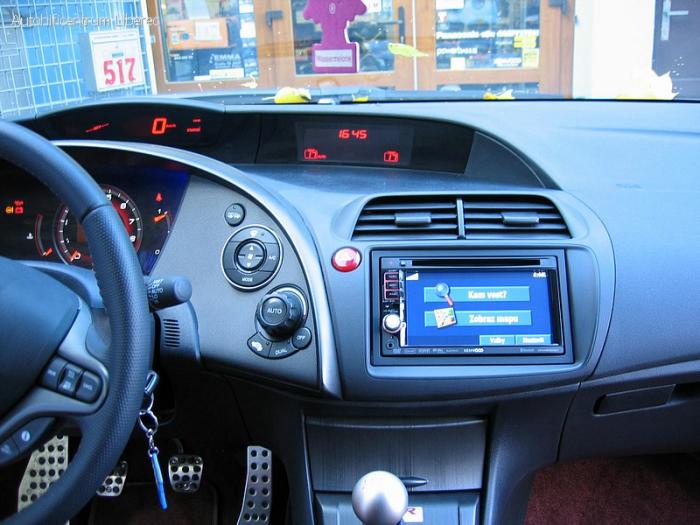

o 01.10.2008, 20:13 | H-Honza (M)
foto k příspěvku  od H-Honza
o 01.10.2008, 20:40 | AUTOHIFICENTRUM Liberec
H-Honzo...hezké...ale...ten origo displej je jiný a právě v tom zobrazování digi klimy byl ten zádrhel :-)
Ale jinak je to v podstatě hoodně podobné.

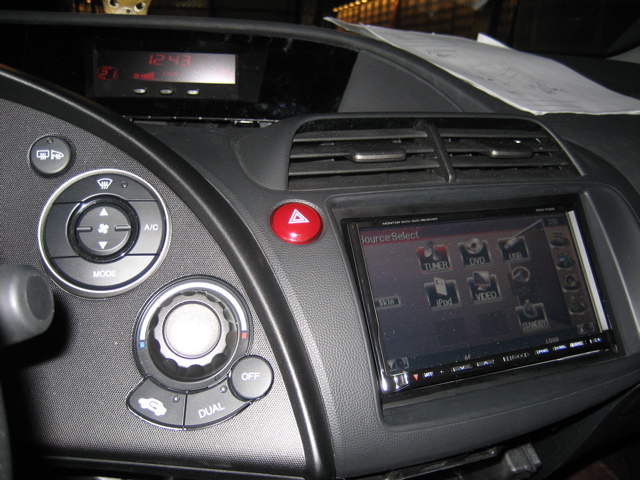

o 02.10.2008, 18:45 | AUTOHIFICENTRUM Liberec
krasavice..
foto k příspěvku  od AUTOHIFICENTRUM Liberec

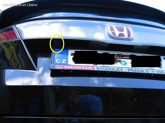

couvací kamera....
o 02.10.2008, 18:46 | AUTOHIFICENTRUM Liberec | Upraveno: 2008-10-02 18:50:13
new rádio s DVD,USB,BT HF a NAVI.Ovládání na volantu a stmívání podsvětlení zůstaly zachovány.
