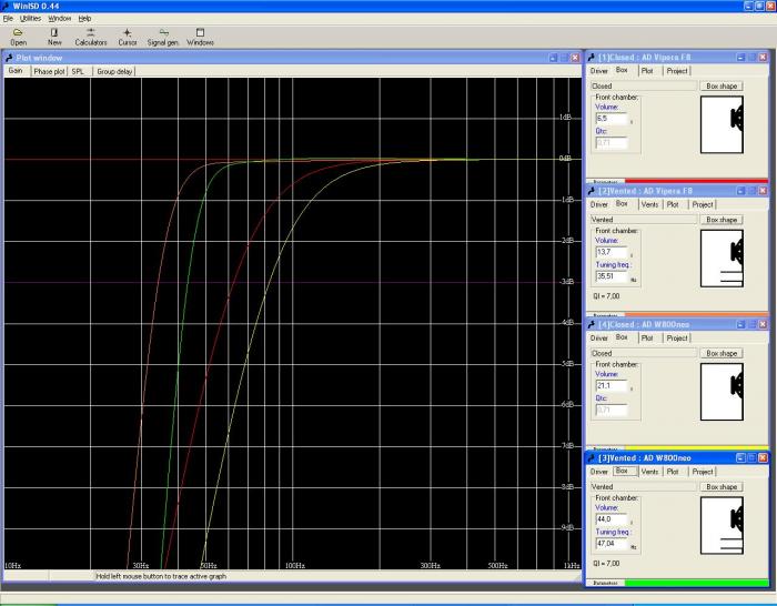

Bavil som sa s lokalnym dealerom AD o 8-palcoch...
z www som stiahol data 2 menicov
AD Vipera F8
AD W800neo
win isd vyhodi tieto grafy
cize pre Viperu dava 13L BR
a pre Neo 44L BR...
po pokece s dealerom, ktory volal aj Sailerovi (ten ich uz nainstaloval niekolko) vyslo, ze Vipera potrebuje BR okolo 35L, closed od 15L, lepsie 20L
a Neo ide od 9-10L closed, 15L BR.....
cize presne opacne ako podla winisd....
parametre z www su zhodne s parametrami v pribalenych navodoch....
stretol sa niekto s niecim podobnym?

Ze Winl-sd keca? Kdyz jsem ho kdysi pouzival, tak mi v nekterych pripadech taky vychazely nesmysly.

WinISD sa snaží sám dosiahnuť čo najrovnejšiu charakteristiku... Preto dáva niekedy čudné objemy... Alebo nesedia presne niektoré parametre repro... Bolo by vhodné to zmerať...

Audio Development nie je China-Audio, robia repraky sami, ich parametrom doverujem.... to skor WINISD keca, jak uz pise cenda...
lenze pri Vipere BR 13L vs 35L je dost velky omyl...
Detto pri Closed 6,5L vs 15L(podla Sailera minimum)

win je velmi velmi narocny na PRESNE nahodenie udajov a pochopenie prace s nimi, staci si porovnat vysledky zo svojich udajov a vysledky z databazovych udajov.

Pre F8 je 20L vela lebo Qtc=0,53 a F-3=31Hz
pri 6,5L je Qtc=0,7 a F-3=57Hz

siggi: no ja mam objem dany autom, v podstate hladam do toho objemu sub..
na druhej strane som v 37L BR tu viperu pocul a bol to naozaj "mazec".... takze teraz vobec nechapem.... :-( a nechcem postavit 13.5L BR a zistit, ze je to nahouby
