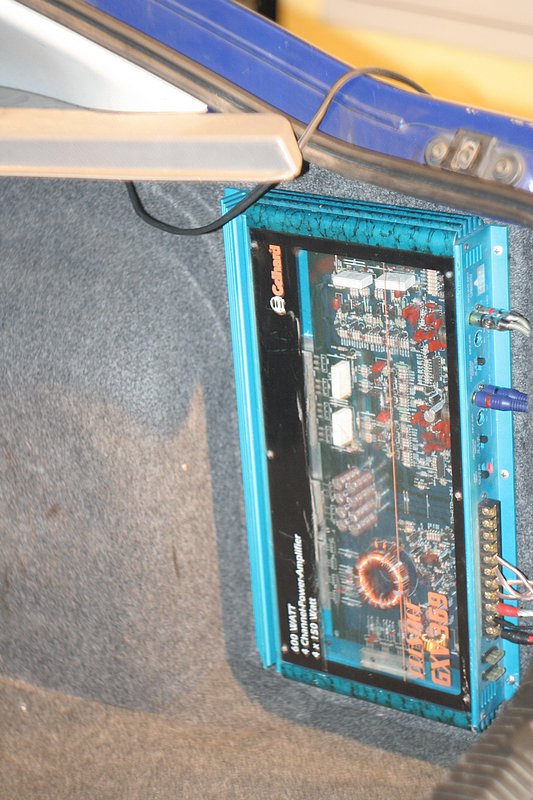

Nazdárek, chci si trošku vylepšit audio v Octávii, protože z těch origo repráků mi už asi hrábne!
Komponenty už mám koupené...(kromě předních komponentních repro, sháním Morel Tempo 6). Původní rádio měním za DVD vyjížděčku CMS166, pak 5plátů tlumení Vibraflex na přední dveře, SW Helix W12, 4k zesák Hifonics Zeus ZS6400, 2k zes Axton C402, pak takové drobnosti...distribuční blok a 20mm2 kabeláž. Průběžné foto z instalace tady budu přidávat a na závěr i zhodnotím jestli se to vyplatilo :-)
Ale nevím kam mám do kufru nacpat ty dva zesáky, jestli do bočnic nebo dvojitá podlaha... Napadá vás něco? Popř. nahoďte foto. Dík za každou inspiraci.

já mám takhle...
foto k příspěvku  od TomasW

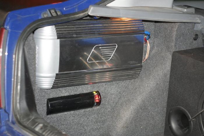

o 24.09.2008, 18:30 | TomasW
o 24.09.2008, 18:40 | SO98
Hmm, to vypadá dobře, můžu se zeptat na uchycení té desky??
o 24.09.2008, 18:51 | TomasW
když odděláš tapec z boku kufru tak uvidíš "plechový límec" cca. 1cm vysoký tak do něj je to chytlé... to uvidíš hned

o 24.09.2008, 19:13 | jdoizo
já jsem dělala v oktácve pravou stranu se zesikem.. stejnějak to je vidět, dole je oko na přichycení, tak jsem nepoužil ani jeden šroub, chyt, jen z horního pohledu udělal ze dřevo L potáhnul a zákoš to tam vozí a neupadlo už 3tí rok, je to tam jak Morsův kužel nebo samosvor :-)

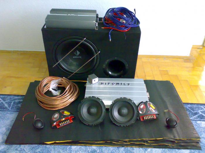

o 03.10.2008, 14:16 | Hanys73
Už se to trošku hromadí... Čekám už je na nějákou kabeláž. Už se nemůžu dočkat až si to poslechnu :-)
foto k příspěvku  od Hanys73

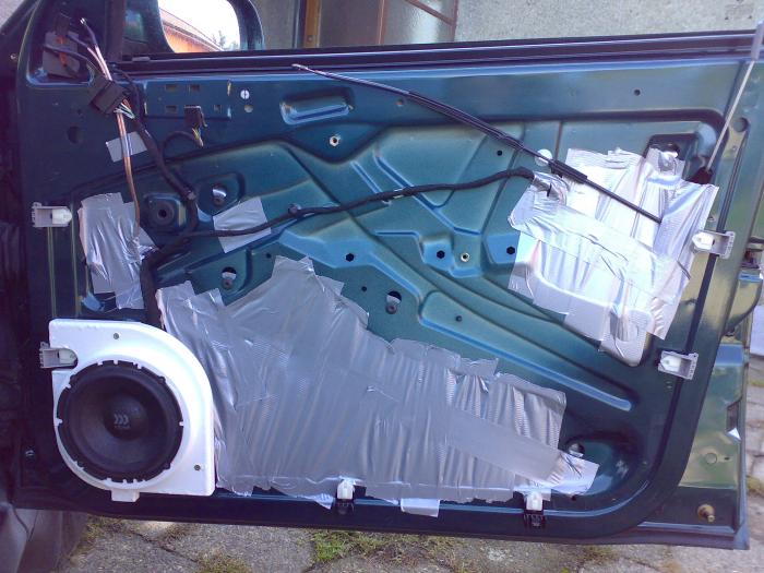

Tak, dneska jsem se vrhl na to tlumení.

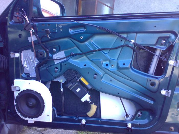

Takhle vypadaly dveře po sundání tapecu:

o 05.10.2008, 17:44 | Hanys73

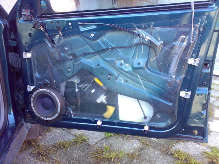

Vytlumen vnitřní plech a přišroubovaná MDF podložka s reprem Morel.
