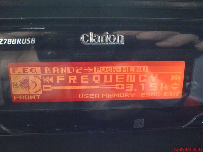

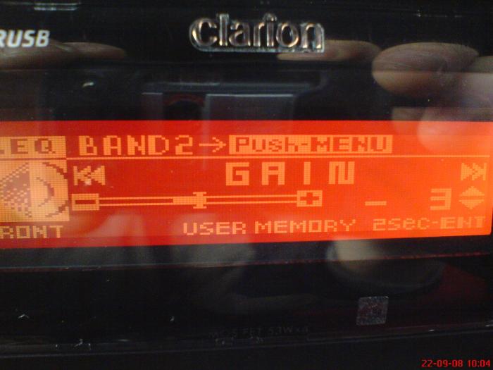

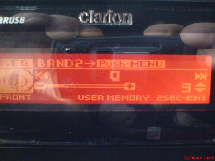

Dobrý den lidi, potřebuji pomoc s nastavením parametr. eq. Jestli to tedy dobře chápu tak band 1 až 3 je možnost eq nastavit na 3frekvencích jak pro přední repro tak zvlášť pro zadní. Gain je mi snad také jasný ale co je to Q ?

je to vyborne popsano v navodu i s obrazky podle kterych to pochopis, nejak nevim jak ti to mam popsat slovy, proste cim nizsi Q tak tim je elipsa na vrcholu ekvalizeru uzsi a cim vyssi Q tim je elipsa sirsi, ale popravde tohle nejak nepouzivam, ja sem se spokojil s nastavenim vyhybky, gainu pro jednotliva repro a casovych korekci...

Q faktor - je nastavení šířky zdvihu, že neřekneš, bych ti to politicky vysvětlil:-)

clown: není... bohužel repro mají svoji charakteristiku a prostor auta není ideálním poslechovým místem, ale nebudu učit orla lítat... sám jistě víš, že například uzavřená ozvučnice u 10" woof. ti nezahraje tak nízko...šťouchnul sem ho na 40Hz + 2dB s velkou šířkou zdvihu/viz. ruff./ a jelikož mám u sebe dva středobasy 10 a 13cm(což je nemyslivecký..vím) a oba sou pasivně dělený na 3kHz tak mi nezbývá než od 1kHz do 2,5kHz stáhnout o 2dB o5 s veklou šířkou zdvihu. A potěšitelné je, že už sám EQ na tomhle rádiu bez korekcí ze zvuku subjektivně nic nekrade.
