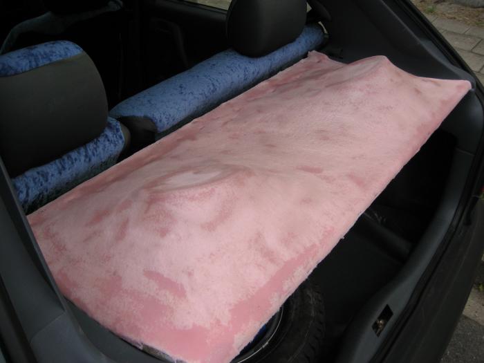

Zdravím,chci se zeptat.Budu tmeli viz.foto......A dotaz zní,čím to vytmelit.Mám poučít dvousložkový nebo jednosložkový tmel,případně jakou značku doporučujete.A taky aby to zase nestálo balík za kbelík:)....jinak jsou to tři vrstvy+fleece prolité pryskyřicí

nedaval si skennu rohoz?...........no neviem ci to bude ok a tmel 2 zloskovy,.........si myslim ze to aj je jedno aky, ale s drahsim( neviem znacku) taky do biela je lepsi

normální tmel co se používá na kastle,skoč si do lakovny,ať ti ho prodají,určitě to bude levnější,protože toho spotřebuješ celkem dost

mas to podla obrazku dost hrbolate, daj najprv tmel s sklenenym vlaknom na vyplnenie najvacsich priekop a potom nejaky 2-zlozkovy....
o 18.09.2008, 10:08 | Zip
máš to dost prosycený pryskyřicí?? Podle obrázku mi to přijde jako kdyby jsi jen natáhl prostěradlo
Jinak u nás tmely prodávaj v drogerii, v barvách a tak. Na velký nerovnosti již zmíněný tmel se skelným vláknem a na zbytek jemný tmel.
A přeju hodně trpělivosti do broušení.

to bylo foto před potažením třemi vrstvami sklené látky,ted je stav jiný.Jednalo se mi o to čím to nejlevněji udělt.napadlo mě vzít jednosložkový a výsledný finish tvar vzít místo barvy epoxydem,přbrousit případně potom jemně vytmelit a pak základovku a nástřik
