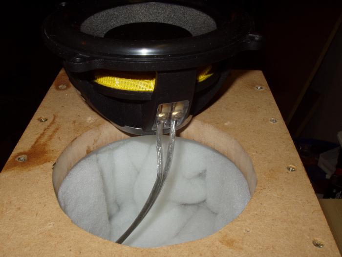

ivls mám ve svých bedýnkách rouno asi takhle

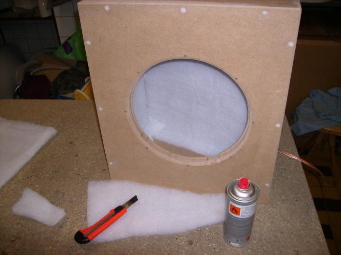

FSAL vsechny 3 /////A Xka, co sem delal, napechovany rounem
