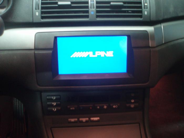

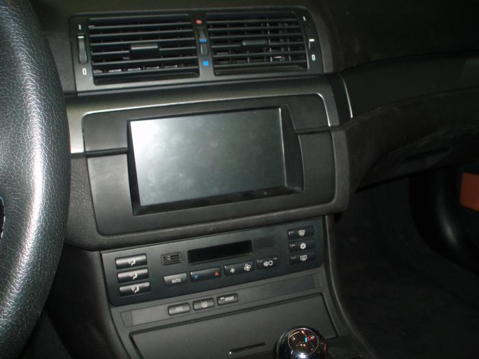

posledni verze vypadala takhle:
o 17.09.2008, 00:00 | kral007 (eXtrem-audio.cz) (M)
o 17.09.2008, 00:02 | kral007 (eXtrem-audio.cz) (M)

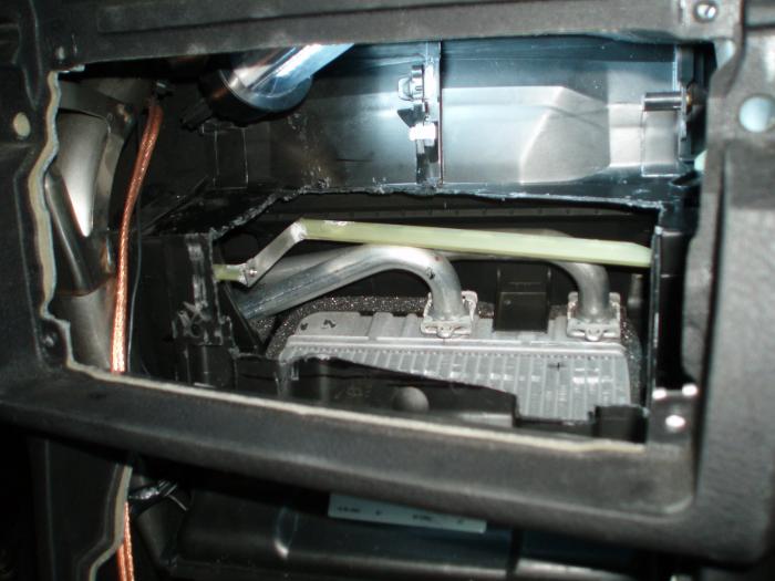

nastal cas rozrezat topeni :-)

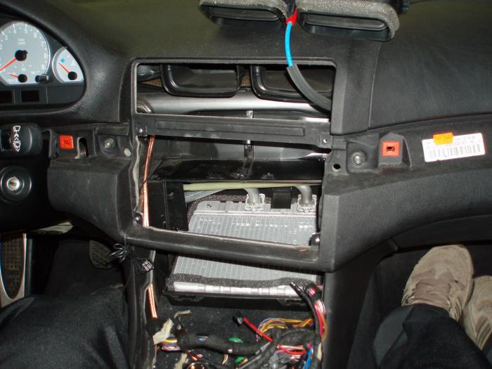

o 17.09.2008, 00:03 | kral007 (eXtrem-audio.cz) (M)
prvni rez do topeni
klapky ven

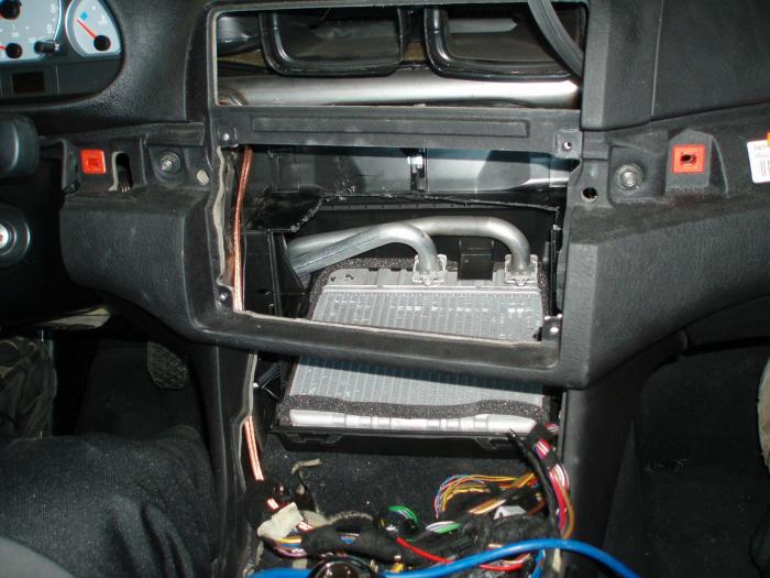

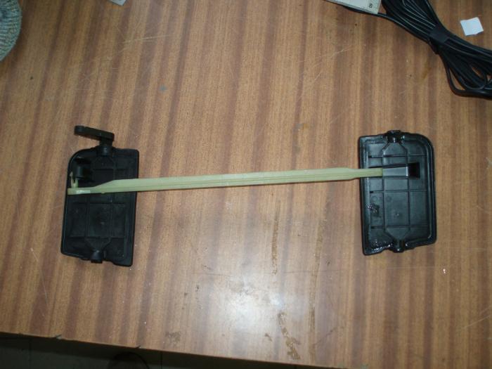

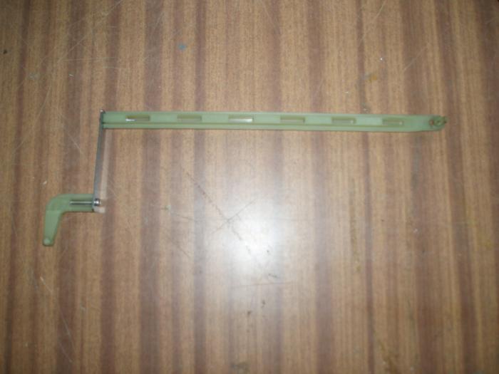

o 17.09.2008, 00:04 | kral007 (eXtrem-audio.cz) (M)
uprava tahel

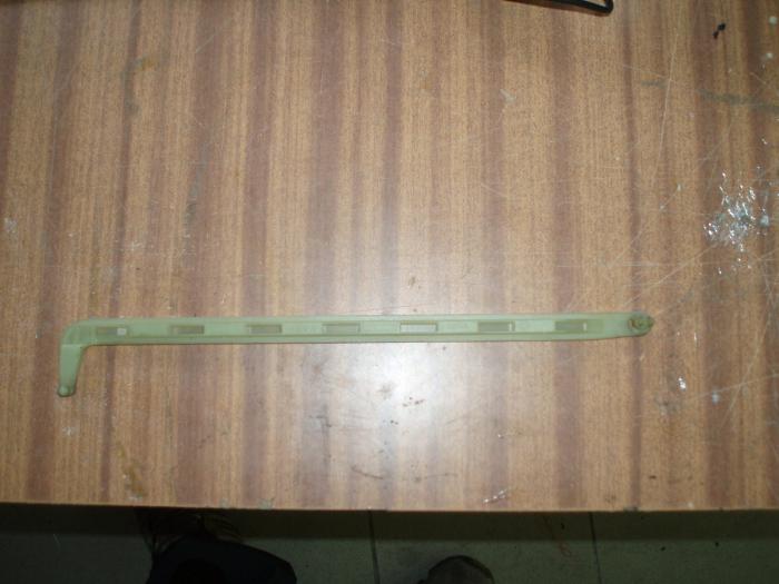

upravene tahlo
o 17.09.2008, 00:05 | kral007 (eXtrem-audio.cz) (M)
tahlo a klapky zpatky

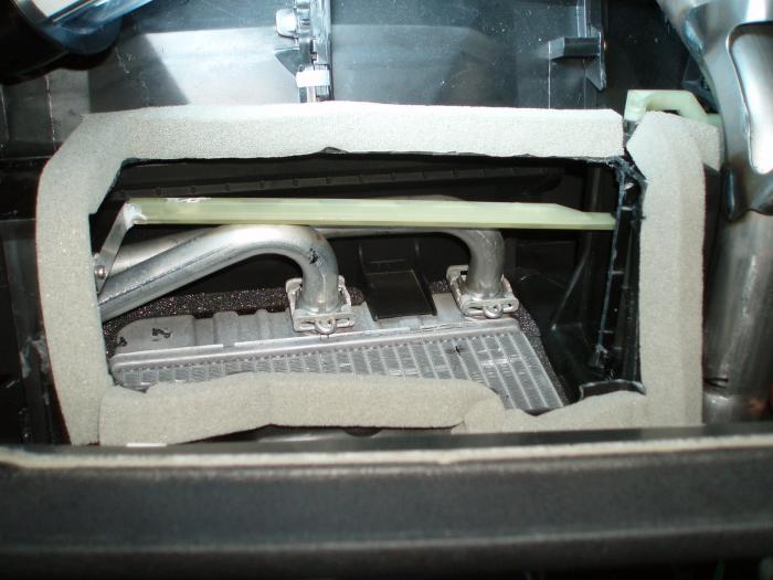

o 17.09.2008, 00:06 | kral007 (eXtrem-audio.cz) (M)
izolace

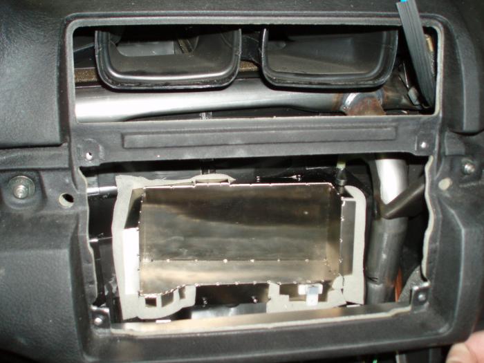

o 17.09.2008, 00:07 | kral007 (eXtrem-audio.cz) (M)
usazeni noveho krytu topeni a prendani teplotniho cidla

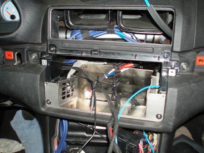

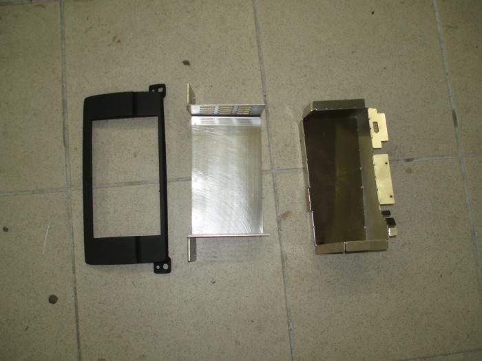

test ramecku pro uchyceni 2DIN jednotky

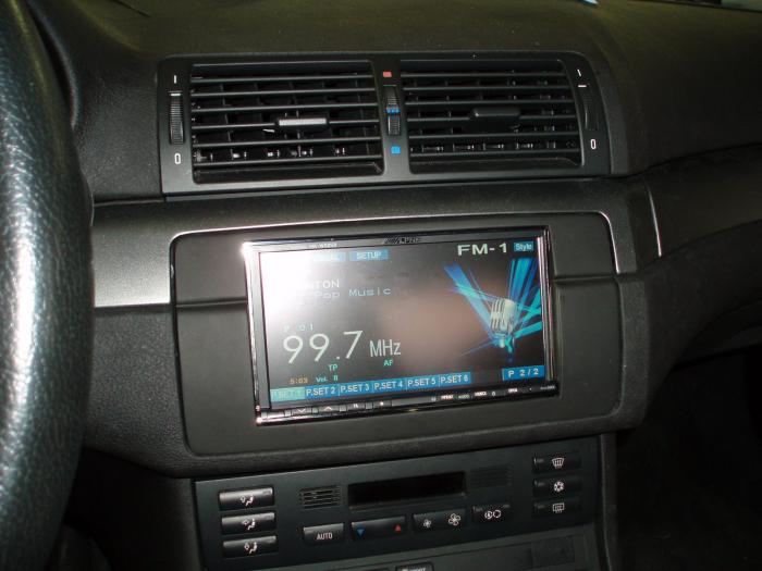

o 17.09.2008, 00:08 | kral007 (eXtrem-audio.cz) (M)
IVANA je tam

jeste fotka prestavboveho kitu pro 2DIN na e46
