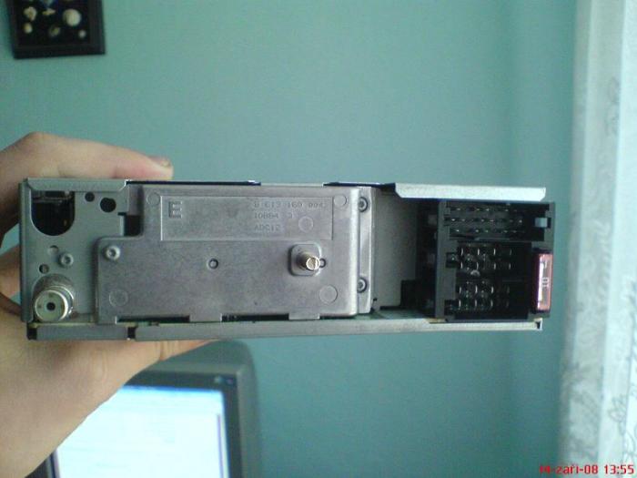

Mám BLAUPUNKT SEVILLA MP36
v popise píšou že je tam sub out...
ale na radiu něco jako výstupy na woofer nejsou
jen jak je iso konektor tak nadním je pro nějaký daší konektor připojení...nevíte co a jak...jsem na to levej tak se ptám zde
popř. co sehnat...jestli je tam nějaký konektor na připojení woofru

foto
foto k příspěvku  od Midas
o 14.09.2008, 14:21 | Michal_Jar
Zdravim, pokud vim tak pres ten delsi konektor(nad ISO) se pripojuje zes., sw, atd..
o 14.09.2008, 14:40 | Pepíno_Honda
myslím že je to tahle redukce...

o 15.09.2008, 00:16 | Bulík
Je to přesně jak píše Pepíno...mini iso.Dával jsem ted do auta Blaupunkta takže jsem toto musel taky koupit.
o 15.09.2008, 09:42 | jao01
Ten konektor je pre predne a zadne kanaly ale to radio maj aj subwooferovy vystup ktory je aj odrezany na frekvenciu 80 alebo 100Hz ale nieje ovladatelny takze sa ovlada spolu s pridavanim vlasitosti na radiu. Ten vystup si musis vyrobit. Kupis koncovku cinch a kable beries z napajaciejeho konektora uz som to robil. Myslim ze na stranke vyrobcu to najdes ale da sa pouzit aj ten adapter na predne a zadne repra a frekvenciu orezes na zosilovaci.
