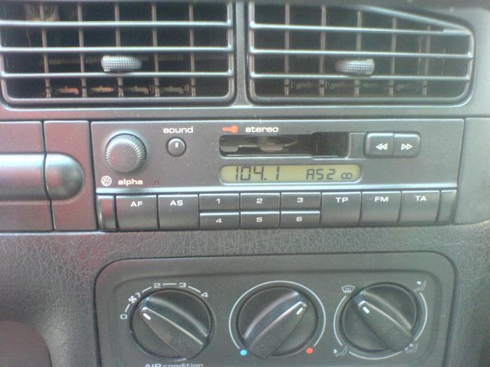

Cau lidi, mam tohle original autoradio ve svem VW Golf III rv.97 a nevim jak ho vydelat ... predem diky :-)

o 14.09.2008, 13:42 | koren
po obou stranach nacpat prouzek plechu a pak pujde vytahnout. delal jsem to pred X lety,takze rozmer neprozradim,ale snad aspon krapet...
o 14.09.2008, 13:55 | Thomas987
vycvakni ty plasty kolem toho rádia a uvidíš jak to tam vypadá, tam mylsím bude vidět kde to jak drží.....pamatuji-li si to ze svýho dobře...
o 14.09.2008, 13:59 | LadaN
Jo jo vydloubnout ty plastíky vedle TA a na druhé straně AF, pak zasunout plíšky. Raději si odpoj baterku, protože hodně lidí ty plíšky cpou až dozádu a zkratují tišť. Spoj. Tak at se ti to nestane taky.
o 14.09.2008, 16:55 | higen
jak maji byt ty plisky dlouhy, siroky, tlusty?
o 14.09.2008, 17:03 | koren
tlusty tak aby se ti neohly,zasunout tak 5-7cm a sirka neco pod 1 cm. koukni na origo pripravek na vyndavani a bude jasno;-)
o 14.09.2008, 18:26 | higen
tak sem se na to podival, oddelal sem radio a prestalo me fungovat dalkovy zamykani a alarm :-( tak nevim co s tim
o 14.09.2008, 18:59 | LadaN
protože jsi tam dal už nové rádio a to má jinak zapojený konektor, jedná se o remote output, kde v origo je spínané plus.
o 14.09.2008, 19:01 | higen
ja sem tam novy radio jeste nedaval, mam tam porad dany origo, ale prestalo me fungovat, stejne tak alarm s dalkovym zamykanim
o 14.09.2008, 19:04 | LadaN
???? A chce to staré rádio code? Nejede ti kvůli tomu, že píše na sobě SAFE?
o 14.09.2008, 19:05 | LadaN
zkus ještě kouknoukt na pojistky, psal jsem o tom, že máš to odpojit !!!
o 14.09.2008, 19:08 | higen | Upraveno: 2008-09-14 19:11:54
kde je ta pojistka ? pod volantem ? SAFE to nepise, kdyz to nefunguje :-(
o 14.09.2008, 19:11 | LadaN
mám za to, že u spolujezdce u nohou a nechtěj se ptát která, raději někam zajeď ať to udělaj. Co tak koukám, tak toho víc zničíš, než uděláš.
o 14.09.2008, 19:13 | higen
to je taky pravda, ale myslim ze se to vyzkratovalo, byl tam utrzeny jeden drat (asi jak sem to vyddelaval)a dotknul se jinyho, tak sem ho znovu zapojil ... radio sem nerozdelaval pliskama, ale rozdelal sem vse kolem a ty capliky zmacknul z boku radia
o 14.09.2008, 19:20 | LadaN
Uáááááááááááááááááááááááááá........
Íííííííííííííííííííííííííííííííííííííííí.
Pokud chceš dojeď opravím.
o 15.09.2008, 19:57 | higen | Upraveno: 2008-09-15 19:57:55
tak radio uz me jede ... praskla pojistka, ale nevim jak zadat kod na zprovozneni radia, kdyz v tom kodu je 0 (nula) a na radiu klavesa 0 (nula) nikde neni :-X
o 15.09.2008, 21:19 | LadaN
zmáčni TP a TA součesně a drž 3 sekundy, pak opakovaným stlačení předvolby č 1 namačkej nulu a pak dvojkou druhé číslo a tak dál. Potvrdíš znovu kombinací dvojtlačítek jako na začátku.
