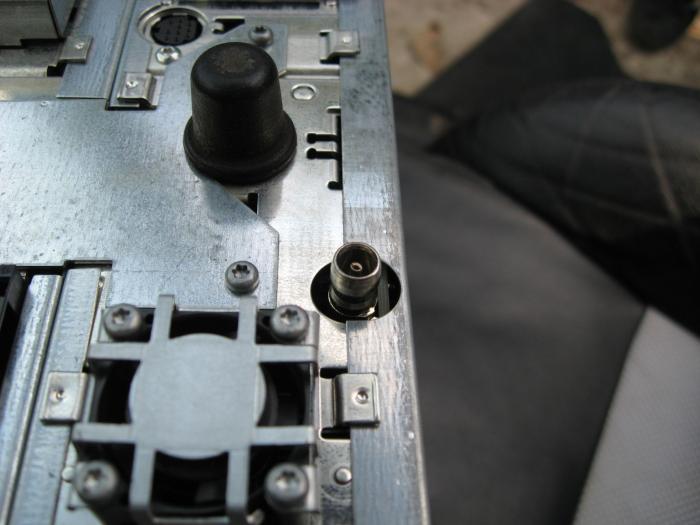

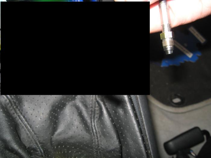

Spíše někoho,kdo už to přímo zapojoval-jsem odkázán pouze na foto a potřebuji věďet,zda uvedený konektor na koaxialu/Navigaci je sma nebo klasicky gsm..
Zda-li to tedy patří vubec do teto zdířky..Ať mám případnou redukci-až mi to doveze..V Aunice ani Stualarmu mi moc nepomohli...
Díky moc.

o 04.09.2008, 09:23 | LadaN
To je druhá pomocná anténa na AM i FM, není třeba zapojovat.

a tzn,ze pomocna antena je to na navigaci?-zda-li ano,tak ten kabel vede odkud?:-)
Resp.neni potreba zapojovat ani jedno?:-)
Abych mohl nejak na dalku poradit..
o 04.09.2008, 15:14 | LadaN
ANTÉNA Č1 JE NA STŘEŠE A DRUHÁ VŽDY VYUŽÍVÁ TOPNOU SPIRÁLU NA VÝHŘEV ZADNÍHO OKNA.
