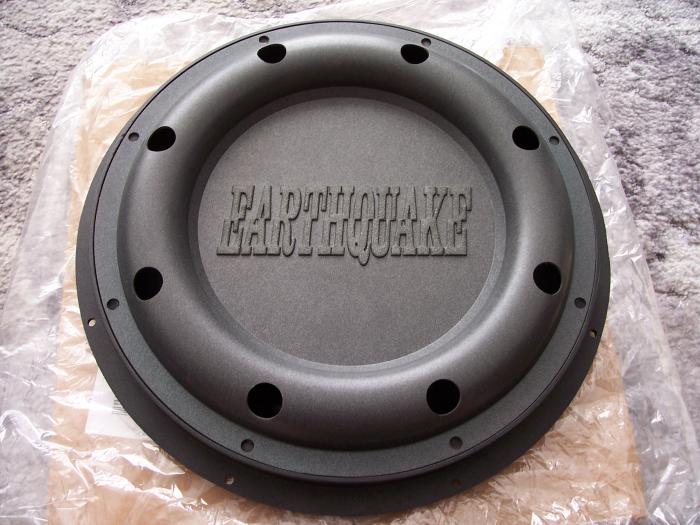

o 04.09.2008, 06:39 | FSAL
napisu z prace, to uz bych mohl bejt treba i strizlivejsi ;)
foto k příspěvku  od FSAL
o 04.09.2008, 06:41 | FSAL
vnitrni strana
o 04.09.2008, 09:48 | FSAL | Upraveno: 2008-09-04 09:50:35
jj, pasiv sem mel v kombinaci s timto Earthquakem spolecne s Raptorem a co tam bylo good, byly hloubky, tlacilo to na neskutecne nizkejch frekvencich, nez budes rusit Sonica, tak bych ho bejt tebou vyzkousel s nejakym pasivem, jen si o tom neco precti, je za potrebi tam dodrzet obecny pravidla a to napriklad, ze pokud pouzijes konvencni pasiv, kterej ma zdvih a konstrukci, jako normalni repro (z vnitrni strany ma i stejnou konstrukci, jen chybi magnet a civka), tak by mel bejt bud vetsi, tzn na 12" repro by mel bejt 15" pasiv nebo naopak by mely bejt pouzity dva mensi, tzn na 12" repro 2x 10" pasiv (duvod je tusim kvuli zdvihu membran pasivu vs plocha - mel by bejt dvojnasobnej oproti repraku) - ja sem pouzil pasiv, kterej ma special konstrukci a dovoluje neskutecne velkej zdvih (co si tak matne pamatuju, tak to bylo neco kolem 7cm jednim smerem), takze se dal pouzit 1:1, tzn 12" Raptor s 12" pasivem, ale to jen diky ty jeho konstrukci, ktera je od EarthQuake snad i nejak patentovana - neni jak konvecni pasivy se zadni konstrukci, jak u klasickyho repra, ktery maj svoje mechanicky omezeni

todle sem objednaval z US a je asi nej co sem tak nasel, ale jako prijemnou alternativu bych videl todle [ Link ] od Bostonu, jeho vyhodou je laditelnost pomoci zavazi, coz u toho SLAPSe nejde (aspon ne jednoduse) - ten se prodaval ladenej na 20Hz a nebo na 40Hz (ja mel 20 :) ), jen nebude mit takovej zdvih jako SLAPS, ostatni, co sem videl uz sou klasicky repraky bez magnetu a civky
bohuzel ani jeden z tehle dvou nejsou moc levny, me to prislo na cca 3k, uz nepamatuju presne
