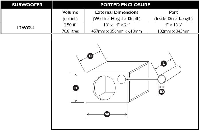

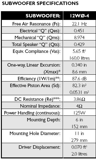

Ahoj, prosim vás dovedete někdo říct podle přiložených parametrů, jestli se danej SW hodí pro bednu s 2x nátrubkem a nebo bednu s BR tunelem po straně? Bednu s 2x nátrubkem bych specifikoval tak, že by byl reprák uprostřed, dole vlevo a vpravo od něj nátrubek. Je to sub JL 12W0, teď ho mám na 160W v 40L uzavřený bedně a po upgradu poběží na 250W a chci zkusit bass-reflex, ale ne tu co je v manuálu. Zatížitelnost má 125-250W. Možná důležitá poznámka - bedna by měla zkosenou hranu za sedačkama a nebyla by to krychle jako v manuálu... S objemem bedny bych nešetřil. Díky za rady

do bassreflexu bych ho nedával. Pokud by měl hrát nějak kloudně, potřeboval by asi větší bednu a hodně nízký ladění > hodně velkej dlouhej basreflex, což je konstrukčně průser. pokud bys to ladil vejš, bude ti to bučet.
