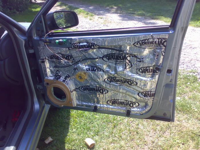

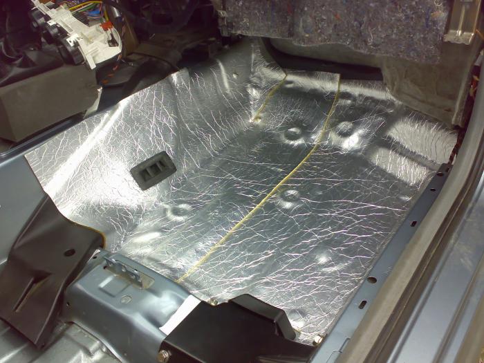

o 02.09.2008, 13:13 | Phasor

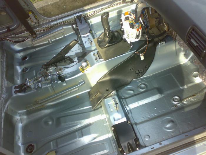

tecsound 4mm
foto k příspěvku  od Phasor

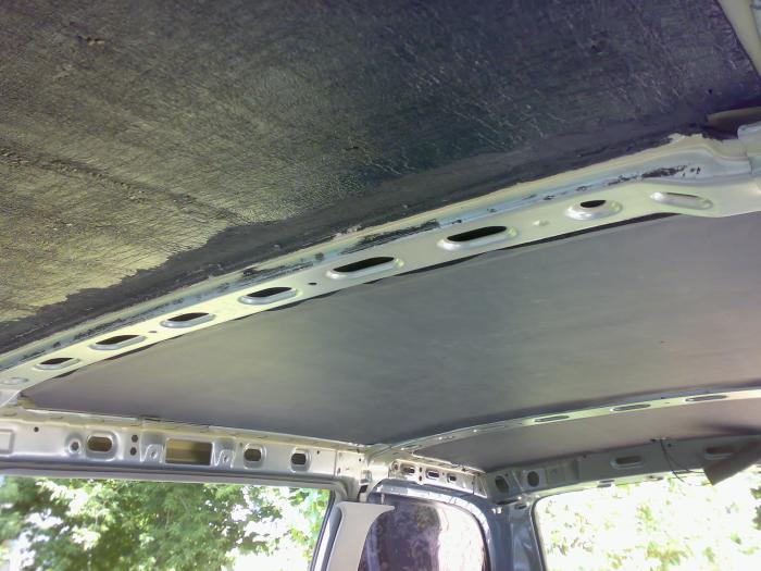

o 02.09.2008, 13:14 | Phasor

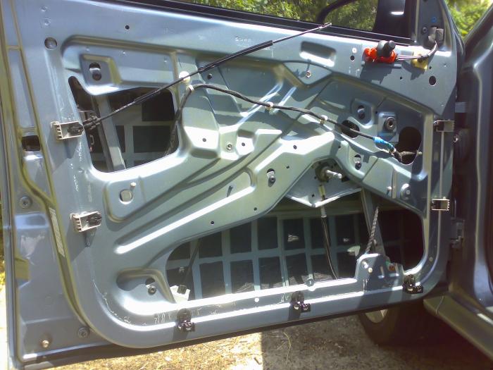

tady už ale radši vibraflex :)

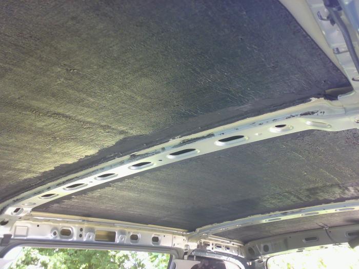

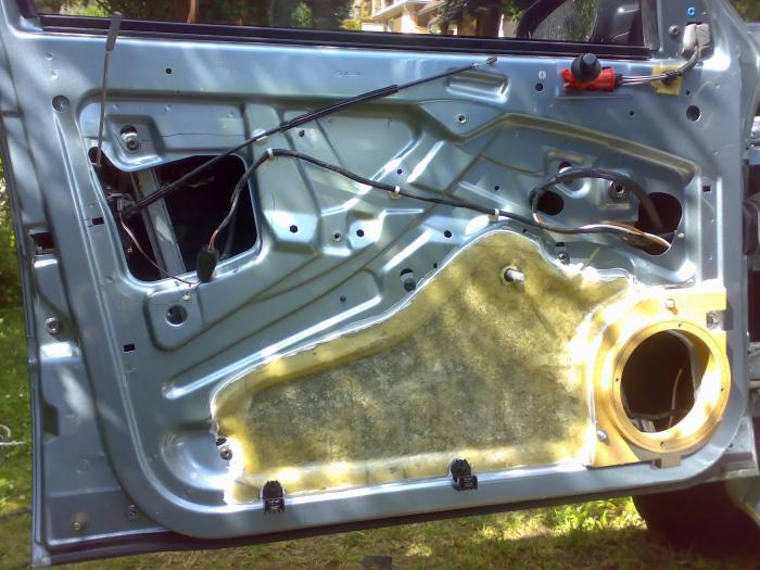

o 02.09.2008, 13:16 | Phasor
a PU pěna .. žebra jsem přilepil Braxem

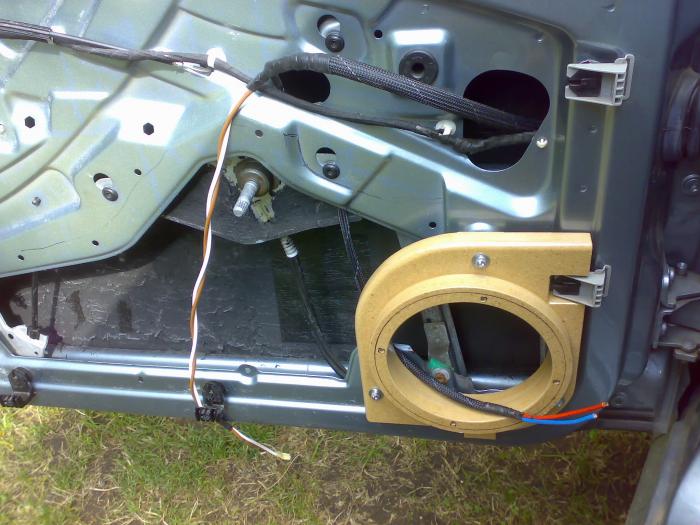

o tomhle systému se jednou mezi řečí zmínil Milan, tak proč to nezkusit :D
o 02.09.2008, 13:19 | Phasor
ale nesmí se zapomenout na brax :D
o 02.09.2008, 13:21 | Phasor
ta menší díra je taky zadělaná, lamino má asi 3mm

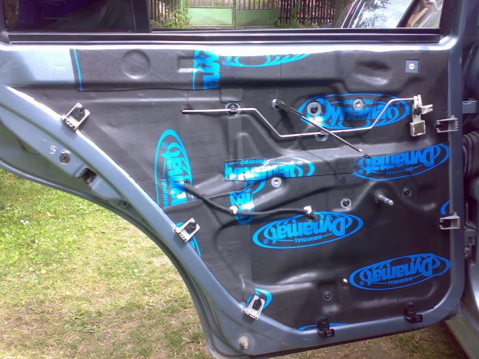

o 02.09.2008, 13:22 | Phasor
proč je sakra ten dynamat obráceně?? :)

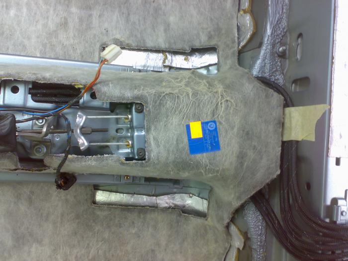

o 02.09.2008, 13:24 | Phasor
jako by s tim ve škodovce počítali.. časem jen vyměnim dveře za černou verzi, nechci lákat zloděje doarbordama

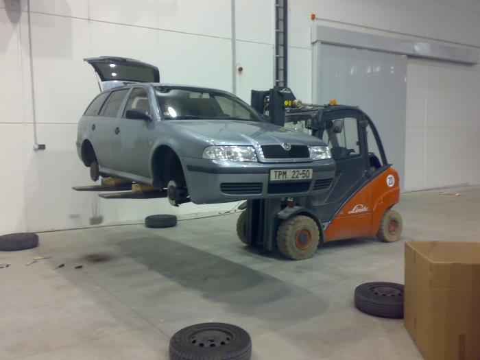

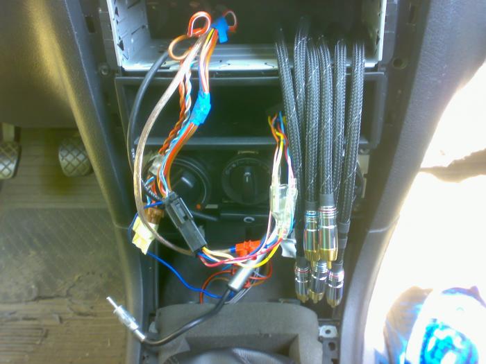

Je to moje první pořádná instalace, s výsledkem jsem docela spokojenej.. Ještě mě čeká dodělat kufr - subbox + držák na monoblok - fotky sem pak dodám.
o 02.09.2008, 13:32 | Phasor
když už sem ty fotky dávám, tak jednu pro zasmání :D
takhle sem natíral brzdy, aneb zneužívání firemního vybevení u táty :D
o 02.09.2008, 13:34 | Francouz
Hele pěkný to máš. Mám malekj dotaz. Než jsi dával na podlahu tecsound, jak vypadá origo tlumení Škoda ? mají tam aspoň nějakej milimetr ?

práce pěkná, ale proč tolik značek (kvalit) tlumení? dynamat by si už ale zasloužil lepší kompa:-)

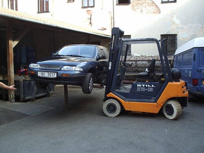

o 02.09.2008, 20:57 | Zephyr
já jsem podobným způsobem mněnil středový díl výfuku :-)))))
foto k příspěvku  od Zephyr

francouz - milimetřík, možná jeden a půl.. a vypadalo celkem slušně
o 02.09.2008, 23:20 | Phasor
kamil - snažil jsem se ušetřit, jsem student:D
ale třeba přední dveře se ošidit nedaj

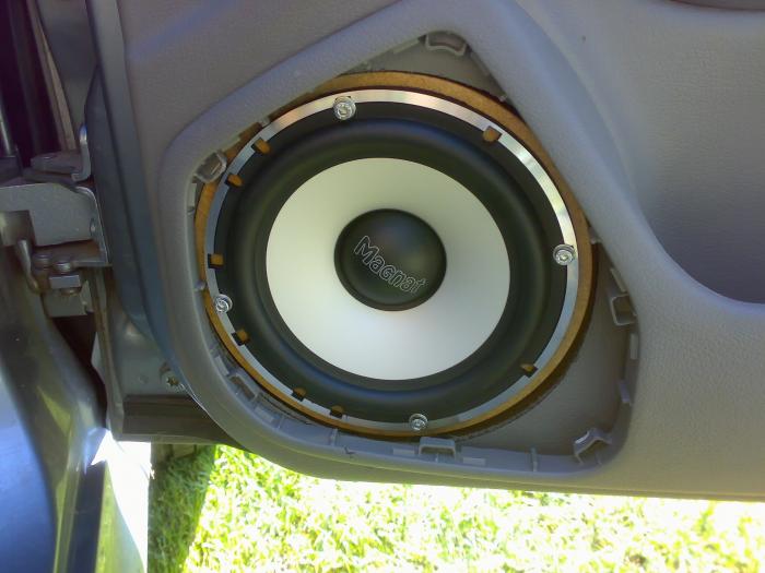

Zesik je v kufru, RX44 a přibude to MONO. Nevim jestli jste už ty New Edge slyšeli, ale podle mě o několik tříd překonávají zbytek megnaťáský produkce

Phasor: dík, mám právě dilema jesli v Čeldě přelepit i to origo tlumení. Má asi tak 2mm. Uvidíme kolik zbude Vibraflexu :o) ?! Jinak co se týče New Edge, hodnocený jsou sqele takže já osobně proti nim nic nemám a klidně bych je tam nechal. Mimochodem RX44 mám též a o Monu jsem taky uvažoval ale chci něco silnějšího ;o))) !

Adler - jj, jsou to pegasusové na přechodových podložkách

Redukci na repro v předních dveřích máš tu z Octavia clubu od Milana? Spokojenost?

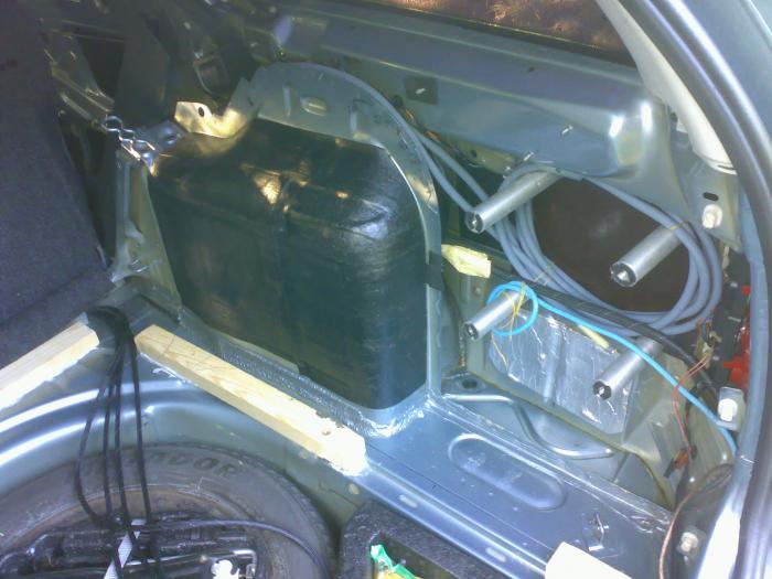

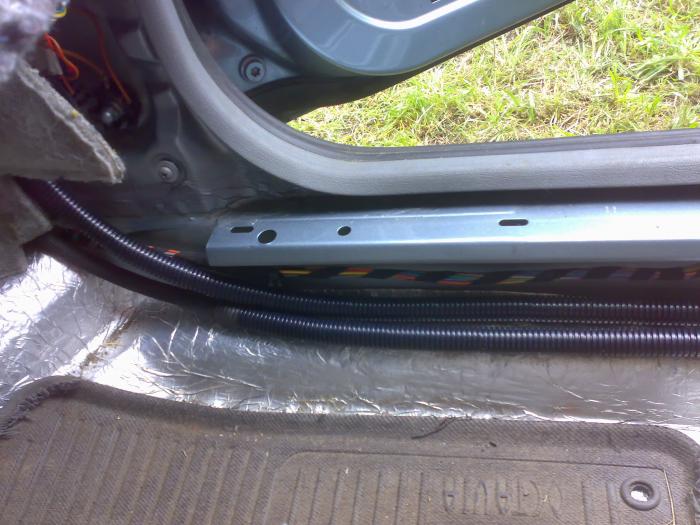

Co to je za tyče v kufru? Držák na zesík?

jj, jsou super, jen je lepší je nalakovat
držák na desku, na kterou je přidělanej zesik
