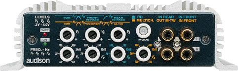

Zdravím,prosím chci se zeptat,jelikož mám v autě 5-kanálový zesilovač a jsou na něm přední kompa a subwoofer,takže jsou dva kanály volné tak pořád uvažuju o prodeji nebo výměně za nějaký trochu silnější 4-kanál. Koukal jsem na MacAudio Z4200, Crunch GP4150, Carpower Power-4/100, MacAudio ZX4000. Poradite který z těchto? Nebo klidně i něco jiného abych si moc nepohoršil se zvukem a vešel se do 5 tisíc Kč? Teď mám Audison LR605XR. Díky všem za rady.

Tak tedy na vaší radu asi zkusím ten aktiv. Vím že ten zesilovač umí aktivní předky+sub. Takže vyhodím ty pasivní výhybky u komp a zesilovač tedy přepnu aby místo v módu sub+přední+zadní jel v módu sub+wofer+tweeter. Výhybky nastavit v zesilovači jdou.

Moc nerozumím nastavení na ten aktiv. Když je MODE vymačknuté platí klasika sub, in rear a in front. Když ho zamáčknu platí sub, out M-TW a in front. Je mi divný ten potenciometr s rozsahem 150-850 Hz. To je spodní mez pro výšky? Není to nějak málo?

Koukám že tenhle zesilovač je docela rarita když ho tu nikdo nemá a ani nikdo ze zdejších odborníků neumí poradit jak to zapojit do aktivu. Můžu na ty dva kanály dát přímo výšky když se ta výhybka dá nastavit v rozmezí 150-850 Hz? Asi těžko co? Jak jinak to zapojit?
