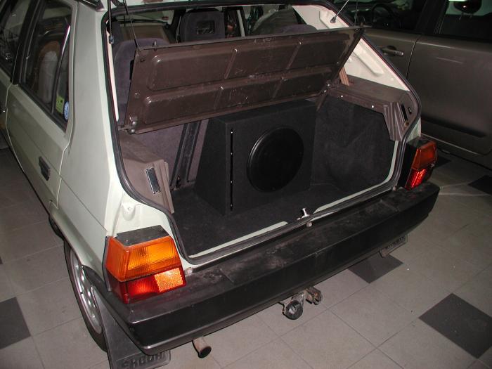

Mám DLS W310D v ozvučnici o objemu 28l, ladění BR na 49 Hz, když projedu vrcholy a sedla na impedančce, zdá se, že podle WinISD všechno sedí, dokonce i ta výchylka membrány je v okolí 50 Hz nejnižší, takže štěrbina (ač úzká cca 1x40cm) je naladěná dobře. Ozývá se to od nějakých 30 Hz, dál to od 40 Hz hraje někam k 60 ti celkem stejně, ale někde mezi 70 a 80 Hz nastává velmi razantně narůstat citlivost, což zpúsobuje, že při použití crossoveru 12 dB/oct někde na 50 Hz je to ještě na 100Hz dost slyšet a to se mi nelíbí, zkoušel jsem bednu prázdnou/bednu plnou vaty, ale nějakej brutální rozdíl se nekoná, co sakra s tím? :(
foto k příspěvku  od Nepér
o 26.08.2008, 22:31 | Nepér
A že potřebuju rádio, co umí dělit 24dB/oct slyšet nechci :P
o 27.08.2008, 12:27 | ruffrider
basreflex vatou nevycpávej, jen polep vnitřní stěny nějakým rounem. ta štěrbina možná obsahem sedí, ale podle mě je moc úzká (1cm je málo, to ti tam možná dělá bordel
