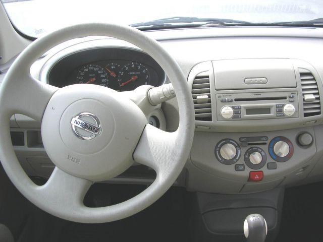

Nevite nekdo jak z tedle nakupni tasky vytrhnout org radio-viz foto..?
Jsou tam jakoby otvory pro vytahovaci vydličky,ale ty jsou zaslepene..vidlicky se nikde okolo nevejdou a zadny sroub pod zaslepkou neni..
Potrebuji nekomu poradit na dalku a toto jsem jeste nevytahoval.
Diky moc.

sel bych asi vrchem, skrze ten kaslik nad nim :o*)
o 25.08.2008, 13:25 | Creams
Buď vrchem, nebo spodkem přes ten odnímatelny panel ..., nebo taky třeti možnost vytahnout celý panel kolem dříve...

asi jako creams, viděl bych to na celej panýlek toho topení okolo vyndat :)

jj-diky..
V Nissanu mi rekli,ze se to musi cely vylamat ven a pak je to normalne na sroubech..

toto mi poradil na tks clen rs955i:
"demontaz radia K12
Zacnes krytmi A stlpikov-nacvaknute,potom vyberes ten velky kryt pristrojovky pod celnym sklom-tiez nacvaknuty
vschranke nad radiom su tusim dva sroby pod krytkami vyberies schranku a tam budu dalsie co uz drzia konzolu radia.Vyberes ho cele aj z mriezkami kurenia.Radio je Blaupunkt a je napojene cez eurokonektor pri odpojeni napajania treba na jeho nastartovanie pin kod!"
bohuzial som sa k tomu este nedostal,ale caka ma to.
