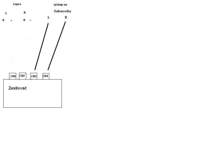

Jde mi o to, že od výstupu z rádia do subwooferu mi jdou 2 cinche a já nevím zda tyto dva cinche mám připojit do vstupu 3. a 4. kanálu zesilovače???
A do té dvojice repra mi jdou pouze kabely na které musím přidělat koncovku cinch, abych je mohl do zesíku zapojit, ale nevím kam se u koncovky cinche dává + a kam - .

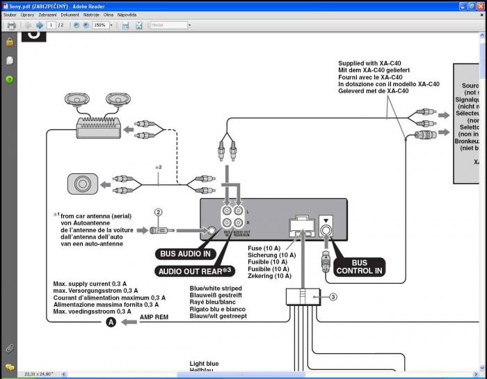

Mě ale z rádia nejdou dva páry, ale jen 2 cinche(+- je to výstup na SUB)(na obr. ozn. AUDIO OUT REAR*3).
Repráky jsou zapojeny přes výstup co je na schématu označena 3-kou v kolečku.

Petura: Ten druhej pár cinchů je vstup z changeru.
Jumpman: Tvůj případ je to použití té Y rozdvojky. Jinak ty cinche nejsou jeden + a druhej - ale je to pravá a levá strana.

Spooky 1 : Subáč je mi jasnej,ale jak docílit toho, abych mohl zesilovat SUB a ne současně ten pár repro???
o 15.08.2008, 08:11 | jumpman01
Proto jsem právě psal, že bych kabely na pravej i levej reprák ukončil cinchem, abych je mohl zapojit do zesilovače jako kanál 1 a 2, čímž bych docílil toho, že bych mohl zesilovat SUB a repra by hrály pořád stejně...

Na tohle zapojeni by si potreboval High/Low adapter, nemuzes to jen tak ukoncit cinchem [ Link ] jsou i levnejsi...
Dalsi moznost, radio s vice vystupama, nejlepe trema: Front, Rear, Sub... Nebo zesik s dalkovym ovladanim hlasitosti.

Mas to popsany u toho Helixe: Aktivní High/Low adaptér, při napojení na reproduktorové výstupy na autorádiu snižuje úroveň signálu. Tím se umožní připojení zesilovače i na autorádia bez RCA (Cinch) výstupů.
Tezko rict, asi to nebude nic moc, ale nevim nikdy jsem tyhle adaptery nepouzival, nejsou moc dobry na zvuk...

Jestli je to jako u mýho rádia, tak to z toho sub výstupu může jít i celopásmový zvuk a v tom případě bych udělal tohle. Dej rozdvojku hned na cinche u rádia (získáš tak vlastně 4 cinchový výstupy), pak z jednoho páru cinchů veď kabely k 1+2 kanálu na zesilovači (což bude k signál předním reprům)a z druhýho páru cinchů veď kabel nejdřív k tomuhle [ Link ] a od toho ke kanálům 3+4. Horní propust na přední repra si naladíš na zesilovači a propust pro sub si budeš moc naladit na tý "krabičce" viz výš, nebo na zesilovači. Zároveň ti umožní regulovat hlasitost signálu, který půjde do 3+4 kanálu, čili budeš tak moct regulovat hlasitost subu samostatně a upravovat tak basy podle chuti.
