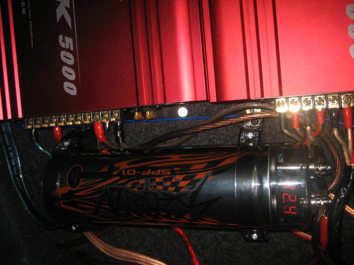

o 12.08.2008, 08:16 | amrtin | Upraveno: 2008-08-12 08:18:44
Já jsem koupil tenhle(1F).A díky tomu displeji jsem zjistil,že jsem při instalaci udělal "botu"-špatné ukostření-ihned napraveno ;-) A stejně mám cukání koupit baterku Optima,jenom mě drásá ta cena :-o

o 12.08.2008, 08:21 | amrtin
to "Lucass":Je jasný,že ta elektronika má negativní vliv na rychlost,ale pokud se nejedná o "pure audio",tak to tolik nevadí.

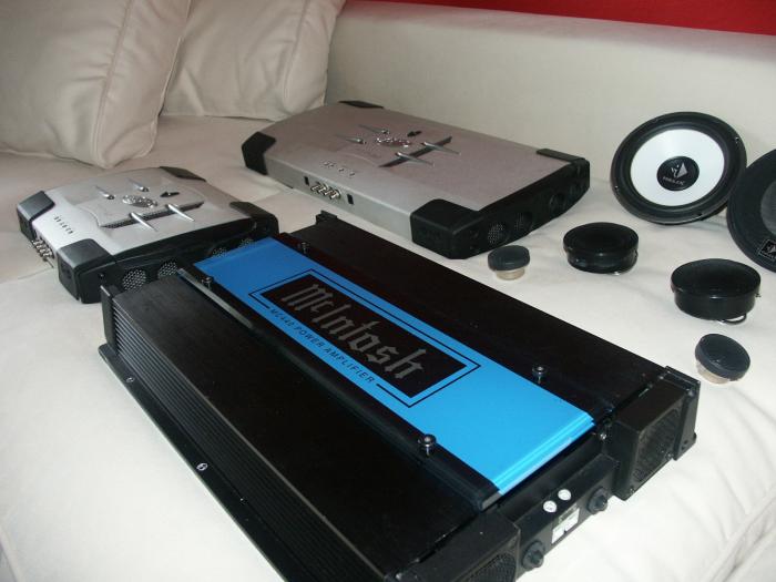

o 14.08.2008, 11:43 | Escudo
Crashpc: to je samozřejmě věc druhá, ale nikoliv můj případ :o) mimochodem jedna věc je teorie, ale v praxi u poslechu hudby se zapojení kapacitoru konkrétně u mě předloni projevilo poměrně značně, mluvím hlavně o detajlech, přesto že bylo vše správně dimenzováno (940Wrms a 53qmm kabel, baterie Ex.Extreme 77Ah). Podotýkám že poslechu, nikoliv drnčení a hučení, jsem vyznavačem natural sound. Moje další sestava bude 2x Baterka gel Stinger (vpředu a vzadu) + Zealum 5F cap

o 15.08.2008, 13:48 | Escudo
noclue: to zapojení o kterém jsem mluvil předtím bylo pasivní jen na HU, to co je na obrázku mělo být hotové pro tuto sezonu, ale je tu menší problém s doděláním auta, takže to stagnuje. To co popisuješ jsem nezkusil, ale asi by to pak nebyl problém
