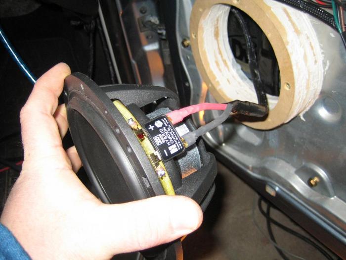

o 07.08.2008, 22:21 | kral007 (eXtrem-audio.cz) (M)
S6C padnou pod tapecaky
samozrejme se da i jinak :-)

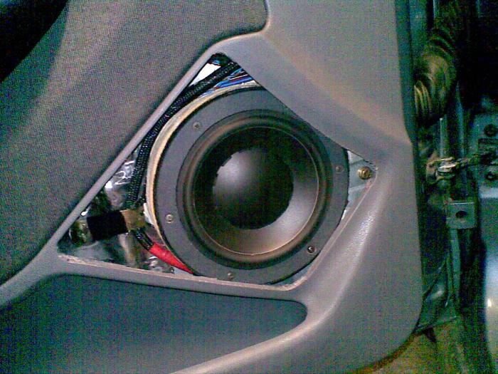

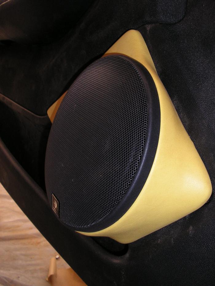

Kral007 zaujímalo by ma ako ste vyriešili na pravej strane aby sa dalo otvarat kastlik aj ked su dvere zatvorené...?
o 08.08.2008, 19:20 | kral007 (eXtrem-audio.cz) (M)
franto: kastlik nejde otevrit uplne cely
hold mala dan za doorboardy

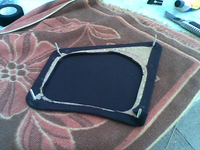

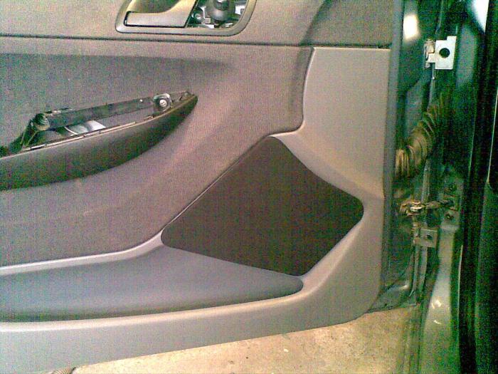

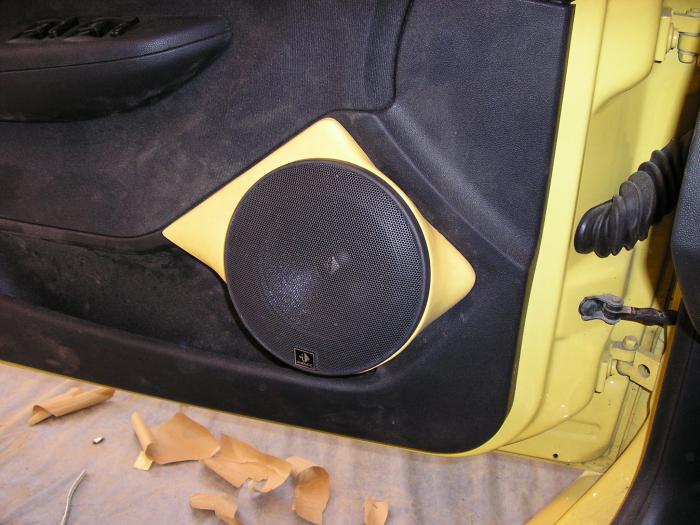

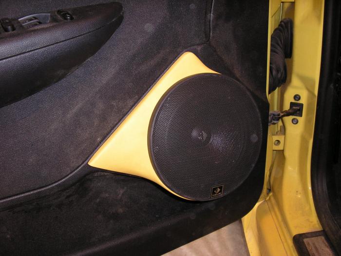

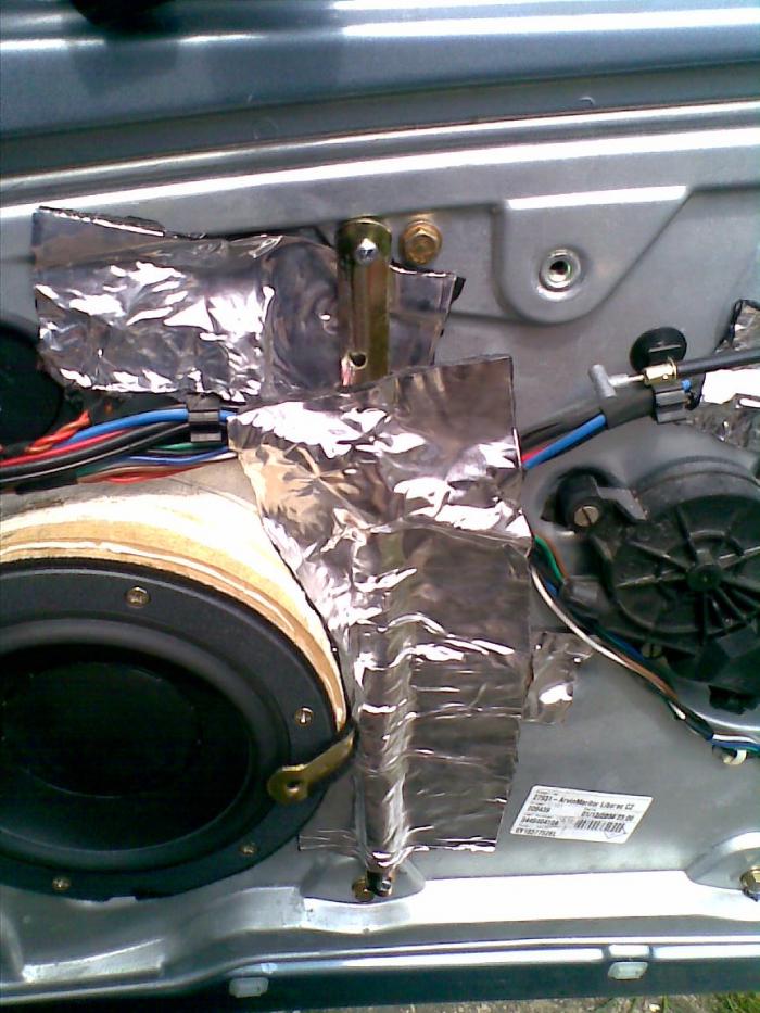

o 08.08.2008, 19:27 | frantobmw

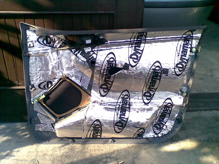

Tak to je skoda... Aj ja som rozmyslal nad doorboardmi ale prave preto som si ich nespravil. a je to nezmysel ze do Fabie sa nedaju namontovat reprosky s vacsou mont. hlbkou, mne sa to podarilo s Dynaudiami...

o 08.08.2008, 20:49 | kral007 (eXtrem-audio.cz) (M)
franto: taky zajimavej napad :-)
no pod puvodni otvory jsi omezeny tou hloubkou
o 08.08.2008, 21:13 | frantobmw
Hej to je ... :D Ale ja som mal istu cas tie DA aj pod pôvodnymi mriezkami ... pri druhom obrazku vydis take plechy vedla reproduktora, sluzili na to aby sa tapec nedotykal membrany, sice sa ten tapec troska odstaval ale so spodnymi skrutkami som to este vedel natiahnut a dali sa zatvarat aj dvere v pohode takze nevydim v tom problem, casom som tie mriezky odstranil a dal priezvucak aby som dostal z DA maximum ale pri lacnejsich repr. to nie je povinne
