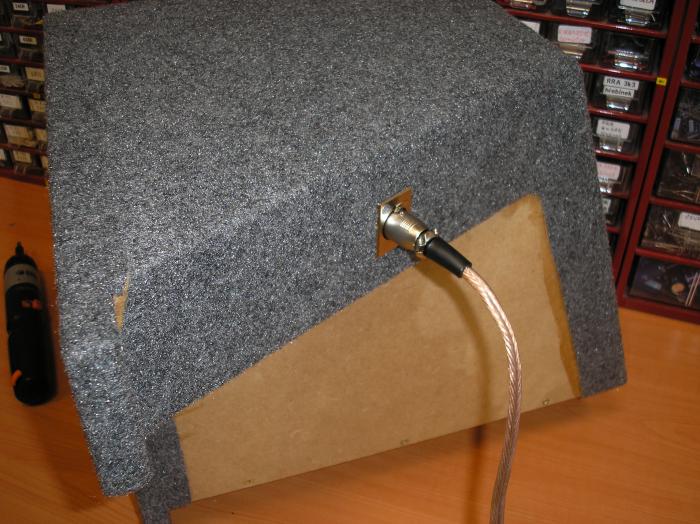

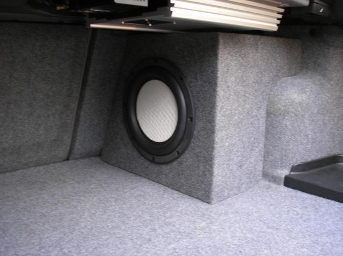

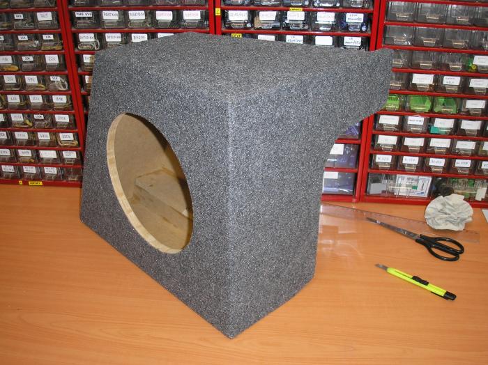

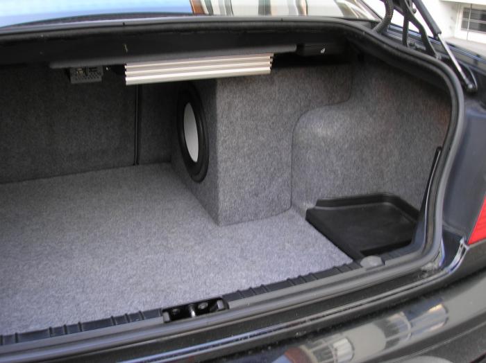

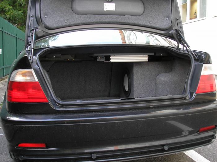

takze sice Harmann Kardon hraje dobre,ale chybely basy,takze jsem vyhodil origo sw a udelal bedynku s jinym sw.
Zesik i repro je Udimension
spokojenost maximalni,slo to to nezabrat tolik mista v kufru a vylepsit basy a to se povedlo.....

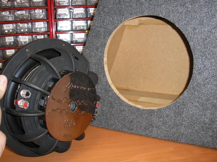

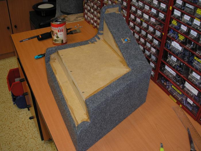

o 05.08.2008, 21:35 | Pavel 528

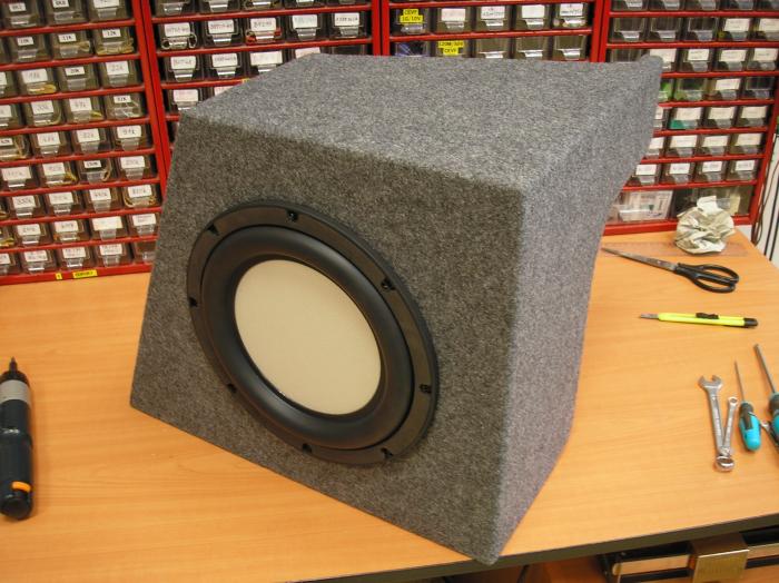

diky vsem za pochvalu,taky vyrobit tento patvar z MDF a aby to melo spravnej objem byl mega voser...o))vysypaval jsem to piskem,protoze rozumne to neslo dopocitat....o))
je to 10", a rvu do nej cca 700W....mrizka bude ,ale jeste nevim jaka,aby to nejak vypadalo...
no nic vetsiho jsem nechtel,pac je to zbytecky,tohle staci..o)))

jaký má objem ten "patvar"? :o)
o 05.08.2008, 22:04 | FSAL
tipoval bych kolem 22 litru, aspon podle velikosti
o 05.08.2008, 22:07 | Petura
no taky si myslím, že to bude tak +-25l ...
zajímavé, že dimensiony maj tak malé ozvučnice, mám JR1004 v 24l bedně :o)

o 05.08.2008, 22:19 | Pavel 528
ma to 23litru,takze trefa..o))
no dal jsem prave toto repro kvuli nizke montazni hloubce....

pekne ako original:) nechcel by som ten divoky obluk robit z MDF.
na pravo vrohu ten cierny kryt-tam mas bat.?
o 06.08.2008, 10:47 | Pavel 528
jj tam je baterie-takze natahnuti kabelu 35mm2 stacilo 1+1m..
