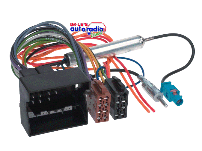

mam tu roomster, do kteryho chtel majitel OE radio, ktere jsem koupil.
Jedna se o model DANCE. Ma vzdadu pripojku na konektor Fakra.
Problem je, ze ten roomster je vybaveny sadou pro instalaci neorigo radia, takze ma konektory ISO...
Potrebuji adapter ISO samice na Fakra samec...
Vsude maji nej ISO samec na Fakra samice...
Optimalne jestli nekdo nema, nevi kde koupit. Internet shopy me moc nezajima, potrebuju to rychle...
vypada to takhle:
obrazek z Rapid autohifi
foto k příspěvku  od H-Honza

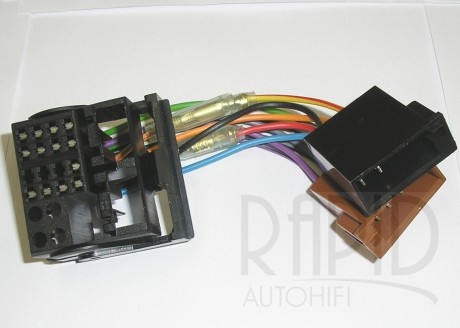

o 20.07.2008, 15:54 | H-Honza (M)
tohle mi nabizeji vsude ale to je presne opak toho co potrebuju...

o 20.07.2008, 16:59 | mourl
Jedině si zajeď do toho Rapidu, od Prahy je to kousek.Jednání super a určitě budou mít skladem :-)
Máš to 70km :-)
o 20.07.2008, 22:56 | LadaN
Potřebuješ pouze šikovné ruce a natáhnout si can sběrnici třeba od budíků z komfortního Canu. Pozor nezaměnit s motorovým Can ! Pak ti stačí koupit si jen koncovku a osadit.
Není třeba žádné redukce.....jen kod radia při prvním zapnutí a přihlášení k systému.
o 21.07.2008, 15:22 | H-Honza (M)
LadaN - hned v uvodu jsi trefil hrebik na hlavicku...
sikovny ruce nejsou.
pokud bys mel chut, klidne Ti tam to auto poslu, je to kamos z Prahy...
Tu redukci jsem objednal, tak uvidim...
Nicmene jak pises pres to ISO to nekomunikuje s autem, kdyby se to natahlo jak pises, melo by to psat data z radia na BC stejne jako by radio snad melo komunikovat s couvacim systemem.
