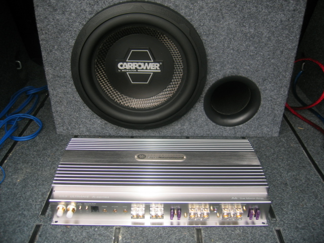

Tak zosilovac uz dosiel.

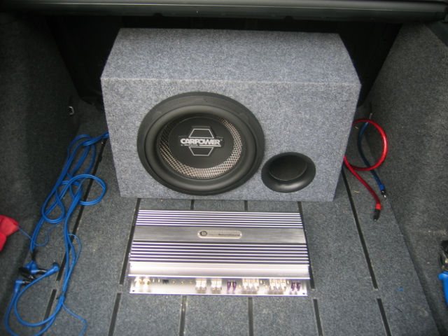

foto k příspěvku  od jao01
o 23.08.2008, 23:35 | jao01

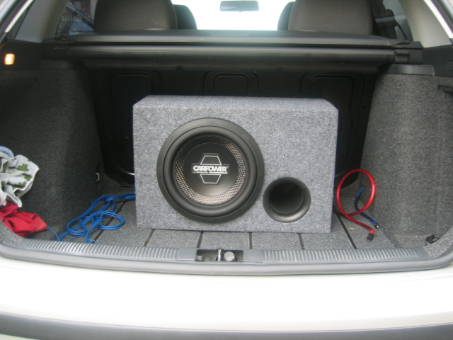

Bednu som uz tiez zbuchal.

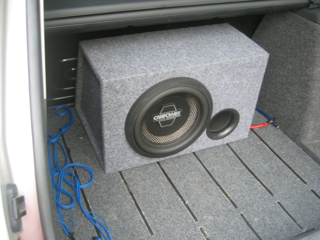

o 23.08.2008, 23:37 | jao01

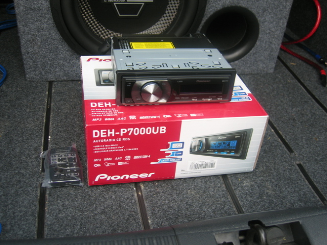

A radio uz tiez došlo.dnes som to skusal a nehra to najhoršie len pri vysokých hlasitostiach to akoby rezonovalo ale podla mna je to sposobene slabou kabelazou 20mm2 ktoru vymenim za 50mm2 dufam ze sa to zlepši.

To hej a hreje sa tiez poriadne ten ventilator co ma tiez velmi nepomaha. Je to skôr tak ze ked som to dal naplno tak bolo citit ze nevladze zastavit memranu basaku a vratit ju späť ale to uz hralo dost nahlas. Pri strednej urovni to bolo v pohode.Myslis dat 2x25mm2 aj do tych druhych svoriek? Mysliš že to nepomôže? Na druhej strane ten Sonic je uplne novy a nieje rozohraný. A rezonovala ta gumena obruc co ma zakrývať skrutky na basaku zaves do nej naraza,takze to nieje az tak dobre vymyslene.Skusal som ho aj na helixe DB1000.1
a tiez to robilo ked to bolo naplno ale zdaleka nie az tak a pri ovela väčšej hlasitosti,ten helix ma odber 80A ale kamarat u ktoreho som to skusal mal slabu baterku ,po 10 min pri nastartovanom po vypnuti ledva nastartoval. Ale hralo to dobre kedze ten Helix je digital a nepotrebuje az take napajanie ako A6. Preto si myslim ze vymena kabelaže pomôže.Problem bol skôr v kontrole pri maximalnej hlasitosti.
o 24.08.2008, 14:46 | jao01
Aj ked bedna je len 19mm MDF ako je vydno na obrazku z boku ta nerezonuje je dobre vystuzena nalepil som za basak aj asfaltovy plat. Da sa ponej skakat a nic jej nebude.Aj ked basreflex pri maximalnej hlasitosti trochu pocut aj ked je zaoblený z oboch stran.
