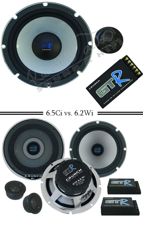

Jak již vyplívá z názvu...dokáže někdo porovnat??
Myslím po zvukové stránce.
A tak trochu i instalační...nejsou ty 6.2Wi o neco menší?
Díky

uplne jednoduche.. :-) jestli chces srovnavat, tak 1)
Wi je oznaceni setu pro stredobasy.. nic vic tam nenajdes, pouze stredobasy.. pokud srovnavas stare GTR kompa vs. nove GTR kompa, tak je rozdil v zatizitelnosti (stare 80, nove 100), stare nemaji monzost utlumu vyskoveho reproduktoru a nove maji jeste navic prepinace otoceni faze o 180° . Montazne jsou na tom stejne.
