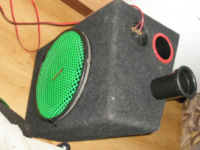

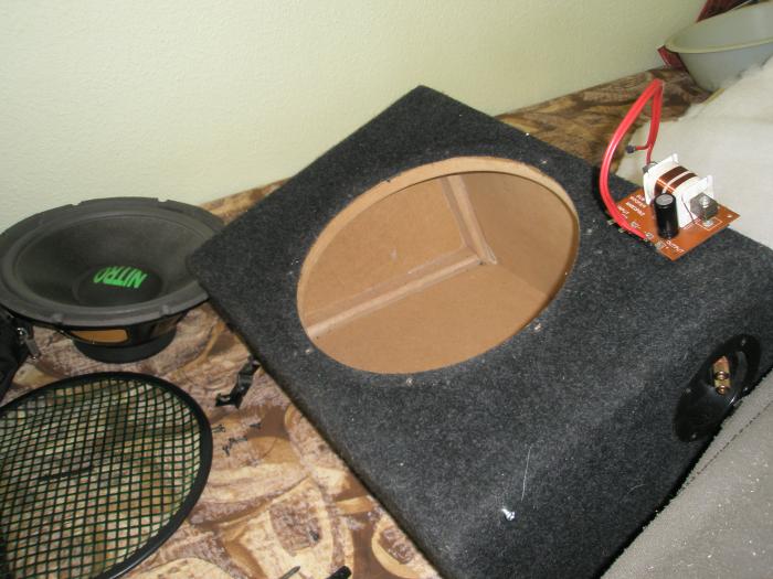

Zdravim,tak jsem dnes prohodil basreflex za ten černý,tim červenym,větší průměr a délka.Výsledek jde znát,je hlouběji naladěn.Budu ještě dělat vylepení bedny takovym rounem,něco na principu vaty,myslim že tam je kousek vidět.Zjistil jsem že potřebuju pořádnej monoblok,poradíte?Ten basák je 500w rms výkonu,tak nějak ten monoblok na 250ti watech rms výkonu.Kdyby někdo měl tak se může ozvat,vzal bych ho.Díkec

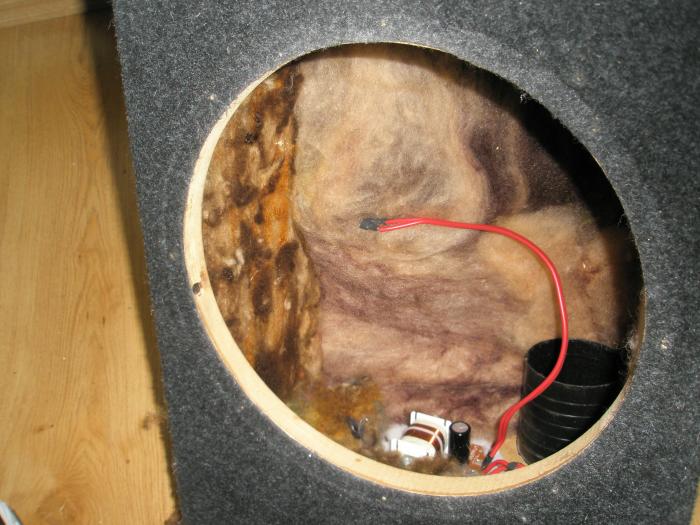

o 06.07.2008, 21:41 | Prochytrek
Box a ta bílá tlumící vata.

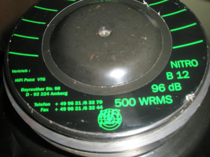

ten monoblok spíš min. aspoň 600W rms, 250 je málo na ten sub
o 06.07.2008, 21:48 | Jujk0
Povedzte mi, kde beriete tie odhady s RMS výkonom? Ako môže mať to repro 500W??? Hodíme to na nejaký PA zosik, čo má fakt 500 watt??

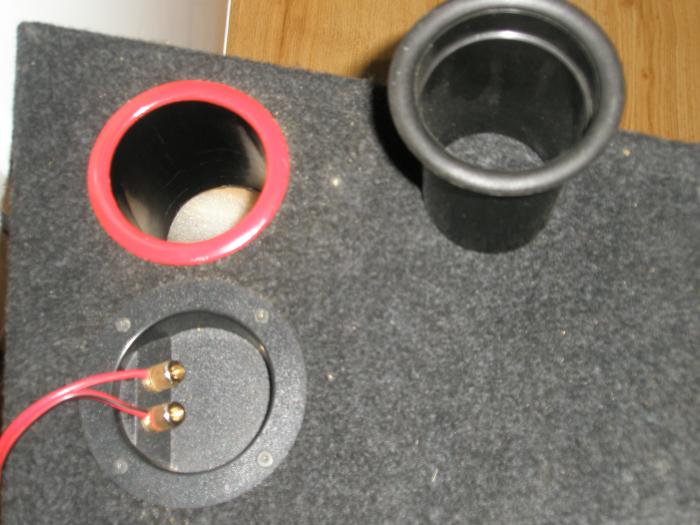

o 06.07.2008, 21:49 | Prochytrek
Box

Skylinee
Opravdu tolik,nestačí půlka z rms výkonu?Koukal jsem na Pioneera,ale byl za 20 tisíc,monoblok.

tak to musíš mít za sebou asi hodně instalací a hodně dobré uši, když mužeš podle nátrubku hodnotit naladění :-D, docela odvážné tvrzení, co tu píšeš..
tady ti to kleslo tak max o 2-3 Hz, což nemáš šanci na uších poznat a jediné co se zlepšilo, je to, že ti to víc hraje...protože basák víc dýchá, nic víc nic mín ;-)

20tis. za monoblok na takovej woofer to by bylo trošku mimo :D ... jinak 600RMS bych do toho nepouštěl, asi by to nedopadlo zrovna nejlíp :) a docela bych to chtěl slyšet na vlastní uši .. citlivost mi přijde trošku mimo :o)
jinak jako mishan, tím průměrem si to do hloubky moc nenahnal..

For Mááša
Tak mě nekamenuj,asi ty ůdaje na repru nejsou napsaný pro srandu králikům,výrobce to nepíše jako max power ale jako rms takže něco snýst musí,a kdo neslyšel neví,já tomu taky nevěřil dokud jsem ho nepustil.Né,monoblok chci levnější,budu ho připojovat ještě na jeden sub kterej postavim.

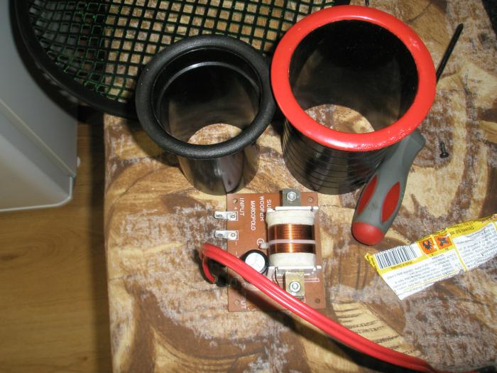

For tapaaja
Ne,ten zesilovač je slabej,nemá vůbec výhybku,proto jsem to musel vyřešit pasivkou,ten zes je obyčejnej dvou kanál,proto chci basák krmit něčim silnějším,monoblokem.

o 07.07.2008, 11:47 | prochyq
Ty BR roury tam davas jen tak od oka nebo si aspon neco spocitas?

Prochytrek: nekamenuju tě, jen říkám, že citlivosti bych moc nevěřil :) ... najdou se i výrobci co to střílejí jen tak od boku...... :D je to přesně jak píše Prady, nejspíš si tolik aparatur ještě neslyšel, tak nemůžeš objektivně posoudit.. hlavní je, že je spokojenost na tvé straně...
o 07.07.2008, 12:29 | Prochytrek
Jenže to jsou výrobci made in china,jako rated pawer a pod,ale moc pochybuju o tom že výrobce v hyfipointu v ambergu tam psal cokoliv.

Prochytrek má určitě pravdu že dnes je to jen o těch přímotopech a vlastně jen o prachách..nevidím důvod,proč by ten woofer nemohl mít takovou citlivost..nechápu podle čeho to kdo určuje..:-)Asi podle zelený barvy-každopádně 500RMS opravdu nemá-když nemá ani kloudné chlazení cívky a ten mag."pohon"je v zadu uplně zavřený..
Fyzika pořád platí..jak bude hrát woofer s citlivostí 88dB při 20Wattech oproti wooferu s citlivostí 94dB?Dnešní businness je právě o tom..co nejmenší citlivost a co nejvíc wattu do toho..

o 08.07.2008, 11:03 | Prochytrek
Vytlumení,místo molitanu,kdo se ozve že je to špatně.Je to spec,italská báze vaty,ale jiné vlákno,dá se super tvarovat,použito z domácí hifi sestavy.
foto k příspěvku  od Prochytrek
o 08.07.2008, 11:06 | michal_smsmsm (A)
no ja se ozvu, ne ze by to bylo primo spatne, je to samosebou o poslechu, ale u BR beden se bud netlumi nic, nebo pouze zadni celo, naproti BR natrubku, ale je to jak rikam o poslechu... orpti molitany bude tahle vata lepsi vzdycky..
o 08.07.2008, 11:25 | Prochytrek
Také si myslím,dobře no,pro příště jsem se poučil .-)
o 08.07.2008, 11:49 | prochyq
Hele tu pasmovou propust pro woofer by si mel vypustit (ne-li vyhodit). Zmer si schvalne 4-vodicovou metodou odpor ty civky, bude Ti to dost zhorsovat cinitel tlumeni. Nehlede na to, ze civka ma podle obrazku zrejme zelezny jadro, ktery je nachylny na presyceni (nemuzes prekrocit max vykon, pro ktery je pasmova propust navrzena, pak uz to funguje pouze jako odpor a ne jako propust/zadrz).
Dalsi vec je, ze civky s ferromagnetickym jadrem se chovaji nelinearne a zvetsuji zasadne zkresleni, a to muze byt i radu procent! To do HIFI vubec nepatri.
o 08.07.2008, 12:09 | Prochytrek
Dobře,vytáhnu jí,díky moc prochyq .-)
o 08.07.2008, 12:11 | Prochytrek
Ta výhybka má 200W zatížitelnost na 4 ohmech.Ale vyndám jí,budu to napájet tim monoblokem,ten to vyhne.

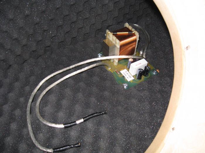

o 08.07.2008, 17:02 | Tuner#2
200W má tahle výhybka co mám já. Cívka je na plechách a tam už o žádné ztrátě na kvalitě zvuku moc mluvit nejde, ale to co tam máš Ty opravdu vyndej. Jinak tenhle basák jsem kdysi slyšel, měl to známej někde dotažený z rajchu a citlivost to mělo fakt slušnou, ale 500W RMS to fakt mít nebude s tím je třeba se smířit. Ono je vůbec směšné, jak dnešní autohifi repro mají citlivost na prahu 80db a dokud ho nenakrmíš kilowatou, tak se ani nehne. Ještě že mám starého dobrého Hertze s 94db :-)

Tuner#2: Ta propust co tam mas je nemlich to samy jak ma prochytrek (v trochu lepsim provedeni). Feromagneticky jadro civky je levny reseni, aby usetrily mnoho zavitu tlustyho medenyho dratu potrebnyho pro indukcnost civky. Zbytecne si zhorsujes zkresleni, nemluve o prebuzeni, kdy to prestane fungovat jako propust.
o 09.07.2008, 10:43 | Tuner#2
prochyq: To není feromagnet, ale cívka je motaná na plechách a závitů je na ní opravdu hodně. Měl jsem z toho strach, ale zvukově jsem rozdíl až na posunutou fázi u dělícího kmitočtu (což mě ale pomohlo "přesunout basy dopředu") nepoznal a to jsem z toho měl dost velký strach, ale i stavitel výhybky mě ujistil, že to zvukově nepoznám.

Tuner#2: Tak ja to reknu jinak: zelezny plechy=feromagneticky jadro. Feromagneticke vlastnosti vykazuje zelezo, nikl, chrom, kobalt a jejich slitiny. Zjednodusene receno, feromagneticky je vsechno, k cemu se "pricucne" permanentni magnet...
Proc tam sakra potrebujes tu propust? To mas zapojenej SUB na zesilovac bez elektronicky propusti nebo primo vystup z radia?
Elektronicka propust v zesilovaci je reseni...
o 15.07.2008, 09:47 | Prochytrek
Tu propust jsem již vyndal,mam ji na zesilovači .-)
