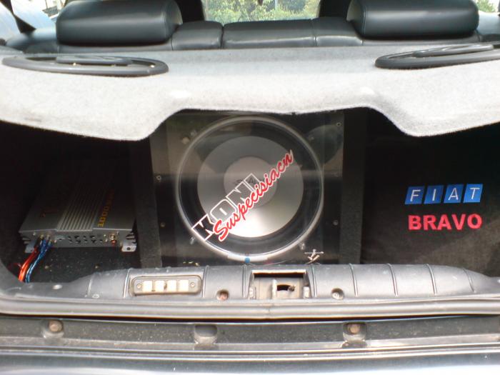

o 05.07.2008, 15:07 | mex777
zesik je Toxic TX1000 4k a SW je stealth 600w RMS

o 05.07.2008, 19:01 | Midnite
jakej máš napájecí + a čím kostříš? jinak asi chyba v kostře

o 06.07.2008, 00:53 | tappaja
Spis by me zajimalo, jak na tom 4k mas povesenej ten sub. To ze ma 600W nic nerika o tom, kolik ma civek s jakou impedanci.
Me se zda, ze tam prave zlobi impedance. A bud rad, ze se vypina, jiny zesiky rovnou horej.
