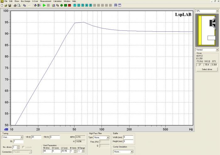

Momentálně mám Hertza ES 250 v uzavřené bedně, ale chtěl bych ho zkusit v bassreflexové bedně. Nemá někdo vyzkoušený v jaké bedně hraje nejlíp? (objem a velikost nátrubku) Ani bych se neptal, ale kdesik jsem tu četl, že hertz uvádí nejmenší možný obejmy v kterých to jakštakš zahraje. Díky :)
Případně jestli mi někdo vypočítá bednu, byl bych moc vděčnej.
Tu je odkaz na můj subwoofer v pdf: [ Link ]

Ty nejsi na zadny blazneni-dal bych cistych 25 litru s BR 80x250mm pri rezonancce 44Hz at to hrajhe pokud mozno presne...

wattman: Díky moc. Postávím to podle těch tvých údajů, zbytek si kdyžtak doladím :) Pak poreferuju :) Díky
