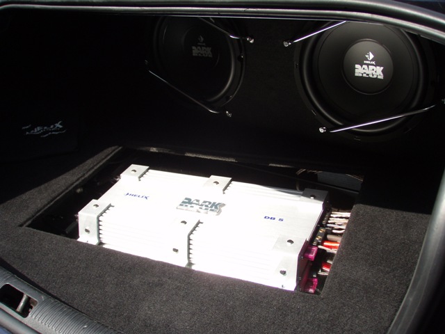

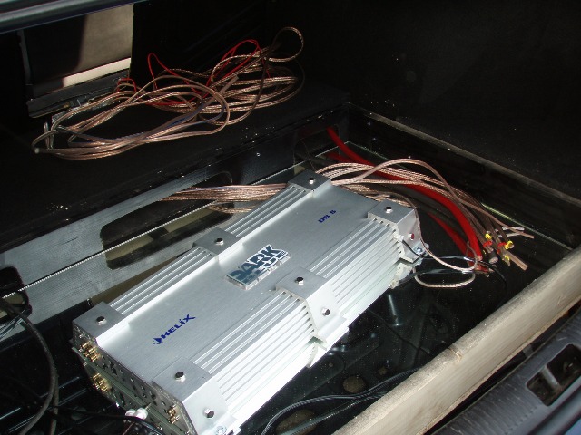

Nějaký ten pátek už mi Autohifi táhne a už byl konečně čas na nějakou tu zástavbu. Je pravda že jsem to nějaký čas připravoval, domýšlel a nějaký čas to trvalo... :o) Timto bych chtěl poděkovat mým moc dobrým kámošům zdejším členům SIS a tunítko.Za rady a pomoc a trpělivost. :o)
Jo ještě chybí dodělat par detailů tak se do mě moc nepouštějte, ale hraje to moc pekně :o)

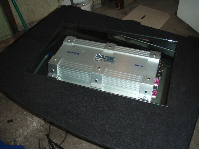

o 25.06.2008, 14:51 | michal_smsmsm (A)
prosim te, mas jedny kompa, dva basaky a dvakrat DB5 zesik? nebo tam mas jeste nejaky menice? nevychazeji mi totiz kanaly at pocitam jak pocitam ;) tak treba mas jeste jedny kompa nebo tak neco, jinak ja chavalim vyber komponent a peclivost ktera vypada ze tam je me se to libi
o 25.06.2008, 14:52 | michal_smsmsm (A)
nebo to je zrcadlo ;) :-D :-o ted teda nevim ;) a asi me klame zrak ;)
o 25.06.2008, 14:55 | J.T.R
Ne ne makam ještě na zadnim platě, takže dva kananály jsou zatim prázdny... chvilku mi to potrvá páč není čas... :o)
o 25.06.2008, 14:56 | J.T.R
Ano je tam zrcadlo :o)

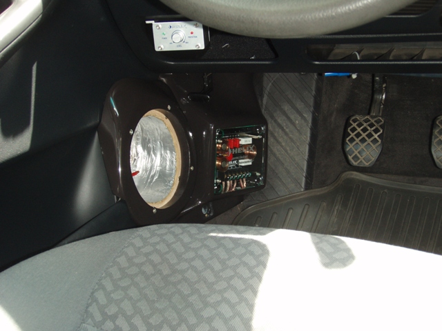

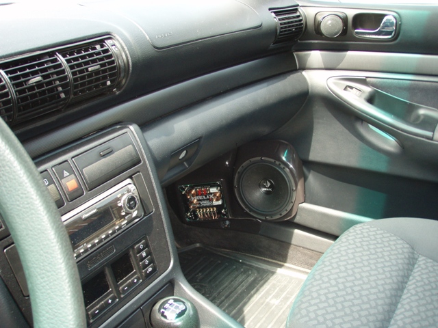

o 25.06.2008, 15:44 | Lucass | Upraveno: 2008-06-25 15:48:31

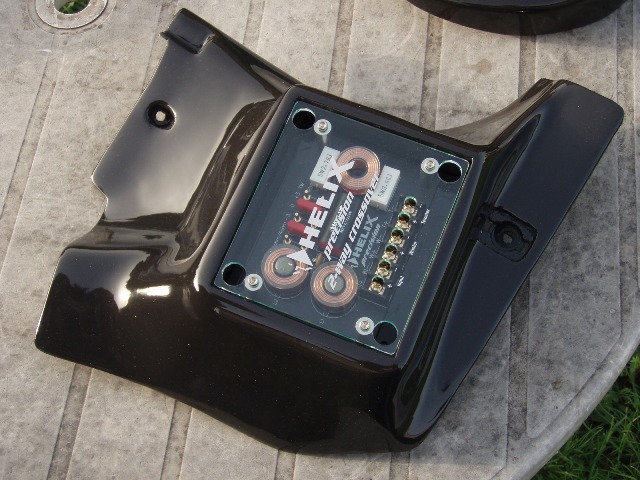

Vzhledove se mi moc nelibi instalace stredobasu - vyhybku bych schoval a taky zalaminatoval mrizku aby ladila s vyskacem, ale to je otazka vkusu. Jinak je to good, vypada to opravdu peclive...
o 25.06.2008, 15:49 | J.T.R
Vyhybka jinam dát nešla. Chtěl jsem aby byla vidět a do tapecu dveří se mi řezat nechtelo... :o) Mřížky mam, řešim jestli dat nebo ne. :o) Jak jsem psal, ještě dolaďuji :o)

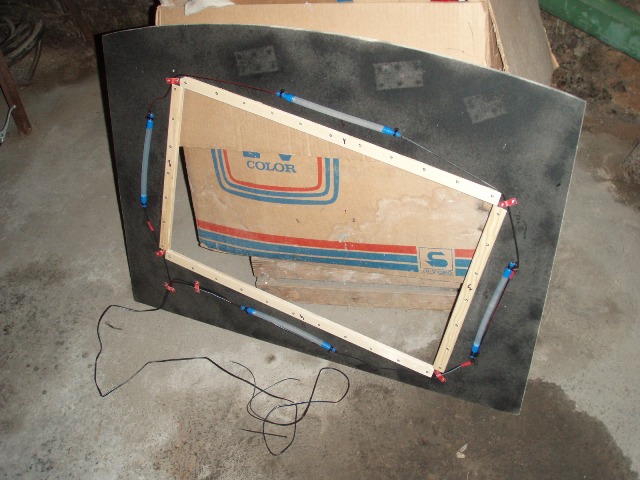

o 25.06.2008, 16:01 | Divally
No jestli je tohle tvoje prvni muzika...tak moc chvalim.
Je to fakt hezky..a to zrcadlo je dobrej napad.Akorat,nejsou v nem videt ty katody modry co mas schovany v tom dne?
A mozna bych osobne ty laminatovy prvky na dverich spis potahnul kozenkou podobnou ty co je na dverich,nez nastrikal cernou barvou.
Ale takhle se ti to asi libi vic:)
Kazdopadne se mi to fakt libi...chvalim!!;)
o 25.06.2008, 16:21 | J.T.R | Upraveno: 2008-06-25 16:23:38
jo ty neony jsou nebo jak tomu chcete řikat :o) jsou vidět, pokud tedy strčite hlavu do kufru tak v odrazu od zrcadla. Jinak z par uhlu se taky ukážou, par lidí mi řeklo že to tak je i zajimavé... nerešil jsem to, kdyz se na to člověk kouka normálně s jak bych to řekl běžným odstupem od auta vidět nejsou :o)
O kůži nebo kožence se přemýšlelo jenže ten laminát na te vyhýbce ma par zahybu do kterých se mi nechtelo, nechtel jsem to zprasit... Zatim vyhovuje, nu a až omrzí tak se to potáhne to už by mohlo být víc zkušeností... :o)
o 25.06.2008, 16:48 | Escudo
no podle práce bych řekl že s laminátem nepracuješ poprvé :o) nebo už jsi to někde hodně pozorně sledoval :o))) je to fakt povedený a chválim i výběr komponentů. Upřímě bych výhybku taky někam schoval, třeba domů do krabice, ty vejšky jsou pasivně vcelku nechutný :oD ale uvidíš sám

Escudo:mam ted předchudce těhle precisionu a že by výšky trhaly v pasivu hlavu se říct nedá :)Na stejnym zesiku a moc líběj.
o 25.06.2008, 19:09 | Escudo
no asi máme každej jinou představu, protože v tomhle případě musíš regulovat hlasitost podle vejšek a středobas hraje napůl

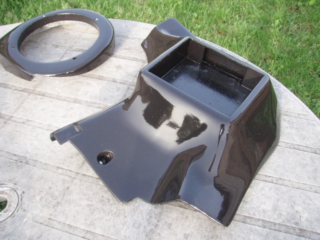

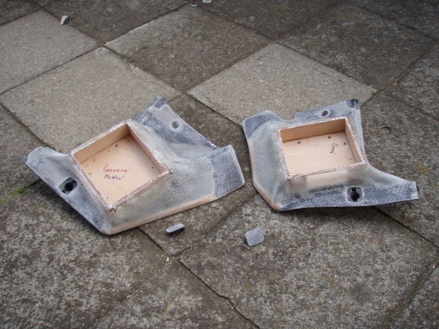

o 26.06.2008, 08:21 | J.T.R

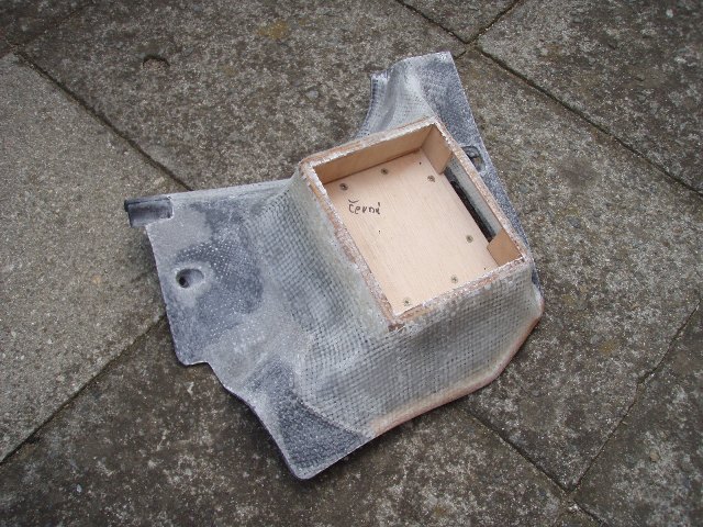

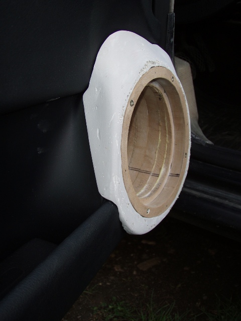

25.06.2008, 20:35 | mendo |

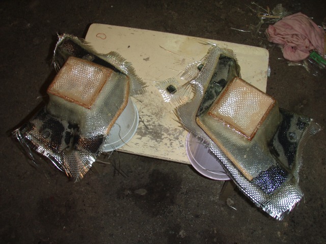

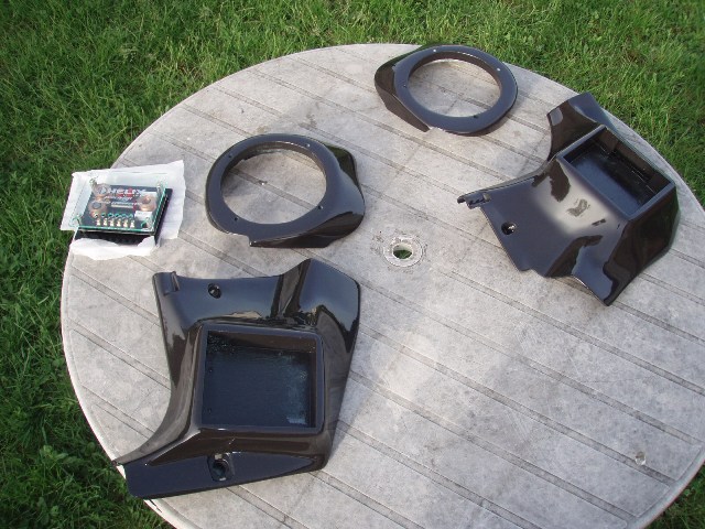

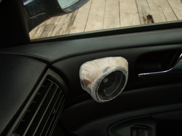

for mendo: Můžu nabídnout jen tohle. Jinak mam vyfoceno jen při laminátování.
Na fotkach po první vrstvě.
foto k příspěvku  od J.T.R
o 26.06.2008, 08:22 | J.T.R
o 26.06.2008, 08:31 | J.T.R
Escudo: Přesně jak řikaš:o) S laminátem jsem pracoval poprvé. Začal jsem na výškach. Kamoš (zde na AHC tunitko) nademnou stál a radil. Pak už jsem zkoušel sám. Laminátování mi docela chytlo. :o)
Jen co mi nasr..., že jsem koupil tu tkaninu v OBI a vubec se s tim nedalo pracovat, na výškach je je jiná a s ní bylo radost pracovat.
Jinak ještě přemyšlím o zadním platě :o)

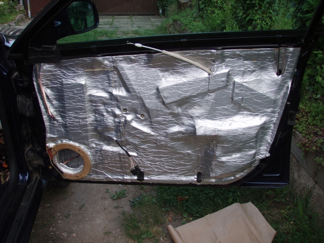

o 26.06.2008, 12:54 | PepaS
J.T.R - pekna prace, nemas prosimte vic foto z tlumeni dveri a vyroby tech doorboardu. K cemu si v tech dverich uchytil ty krouzky. Mam tu samou A4 a kdyz jsem sdelal tapecy tak tam krouzek nebylo k cemu uchytit
