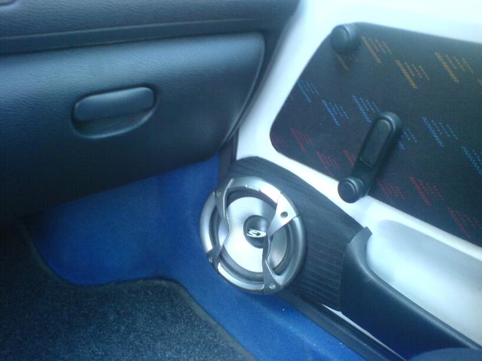

tak sem se do toho trosku pustil

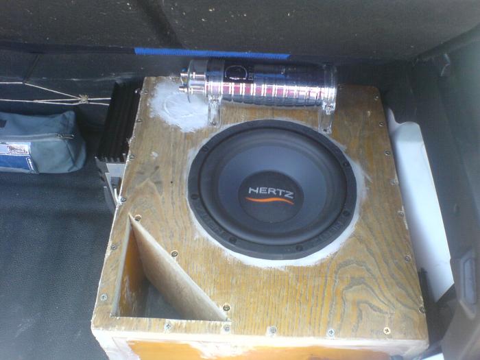

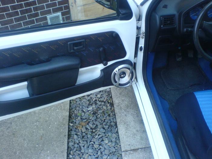

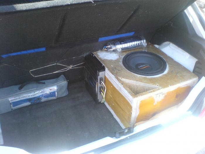

o 24.06.2008, 13:12 | Nismo.Power
dveře docela dobrý ale zbytek hrůza :) drát na tahání rozvodů doma do autohifi fakt nepatří to už tady je po několikátý řečeno......... laminovaná dřevodříska taky taky ne....... no chce to dost poladit ještě......
ten kapacitor ti je v týhle sestavě platnej asi jako mrtvýmu zimník. . .. . bednu nepotahuj ale vyhod :)
o 24.06.2008, 13:13 | Pepíno_Honda
tak to napájení je teda hukot :o))

a ten woofer trpí podvýživou

Nismo.Power:jak si to myslel s tim kapacitorem??necham si poradit...A to napajeni je hruza ale momentalne takova krizovka
o 24.06.2008, 13:43 | johanik
MYslel to tak, ze ho tam mas naprosto k nicemu, navic ty zvonkovy draty sou fakt des, takze se zamer hlavne na napajeni, jinak to tohle shori...
o 24.06.2008, 14:13 | Midi34
za cenu toho kapu by jsi pořídil slušný kabely -a ty by měli větší přínos
a silnější zes by taky neuškodil

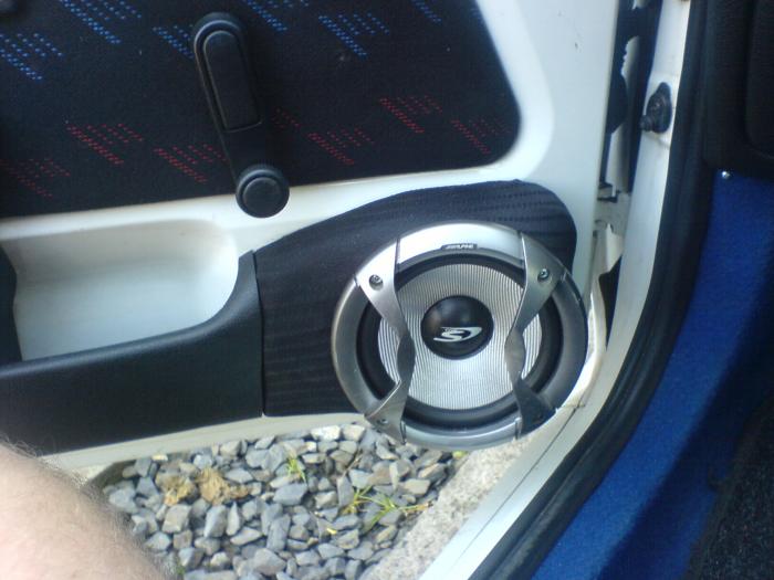

o 24.06.2008, 15:08 | xxfavo
me se to celkem libi,jen vazne by to chtelo asi ty kabely.Jinak nevim,co jsi pouzil na stavbu bedny,ale myslim,ze by to takovy hruza,pokud to ma nejakou tloustku,byt nemusela.V ramci uspor penez bych mozna neresil.Jinak ten cap tam opravdu byt nemusi na tak nizky vykon.Jinak,co bych mozna poradil.Zkus dat vyskoace na palubni desku.Mel jsem je taky tak ve dverich a potom jsem je dal na palubky a rozdil tam byl hodne prijemnej.samozrejme tobe se to nemusi libit,ale zkus to ;-)

ta bedna je spis co dum dal ale vsechno je to 25mm material tak dejme tomu ten kap dam pryc stejne je nejaky nemocny.A ty vysky sem mel na palubce ve skodovce a nevim me se to zda celkem na stejno ale mozna v tomto aute to bude jine diky za postreh:-)a hodte mi sem nejaky navrh tech kabelu to mate pravdu ty musi pryc...
o 24.06.2008, 16:03 | jurda
a jaky zesik by byl lepsi??Tady pisou 400w

o 24.06.2008, 16:31 | jurda
tak je tam 20A pojistka
a jen takovy dotaz co muze byt spatne kdyz se plast na pojistce rozteka??

2 jurda - asi se ti snaží přetavit pojistka, nebo má blbý kontakt a velký přechodový odpor = vznik tepla
2 Kicker18 - tak leda, že by se prošoupala izolace, ale to by shořela úplně jiná pojistka.
o 24.06.2008, 20:12 | Kamil
to napájení je vážně masakr - kup a natáhni pořádný kabel než ti vyhoří auto, tohle není sranda.

dvere se mi libi ty se povedly, ty draty sou uz teda slabsi :)
trochu nasetrit a bude to super

tak kritika se dost spatne posloucha ale urcite je k necemu dobra.proto sem to tady dal abych vedel co je spatne a ta kabelaz urcite pujde nova...
o 25.06.2008, 12:55 | basstard
předělat nebo aspon potáhnout tu bednu , a udělat to napájení zesilovače. jinak zbytek docela ok
