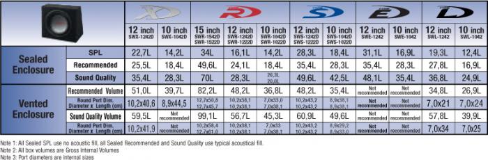

SWXko by si asi zasloužilo spíš uzavřenku viz. člen All. Myslím, že testoval i BR a moc odvařenej z ní nebyl.

mám 1242, taky doporučuji uzavřenku...
o 23.06.2008, 19:15 | sikula
Jako Kamil a Yawor 100% uzavřenou.
foto k příspěvku  od sikula

Tak tak, mám SWX1042D v maličké uzavřené bedýnce, která má stěny kombinované z několika tlouštěk MDF. V nejslabším místě je stěna silná 38 mm. Je celá, kvůli zatěsnění vypatlaná laminátem a vytlumená rounem.
Co je u tohoto wooferu podstatné je kvalitní zesík.Asi mám o něco lepší než je A6 ale toho DLSka bych se určitě nebál. Při zapojení na 2 Ohmy dá dost výkonu. Tragická je citlivost toho wooferu takže se každý watík hodí.
Ještě krátce k ozvučnicím. SWX1042D je excelentní woofer. Bassreflex pro něj považuju za svatokrádež a bandpas za zvěrstvo hodné lynche.
