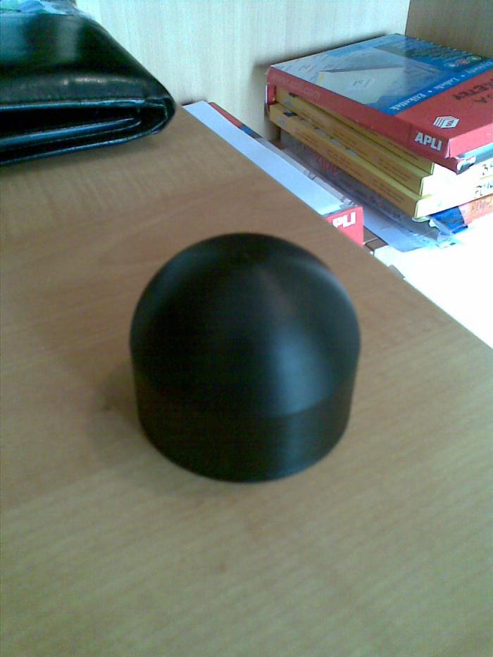

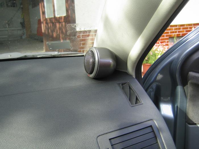

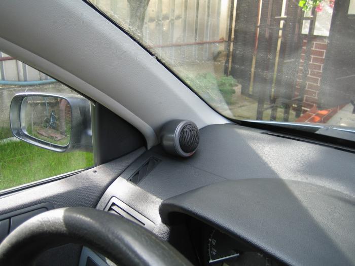

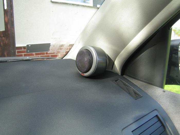

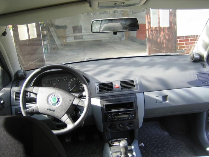

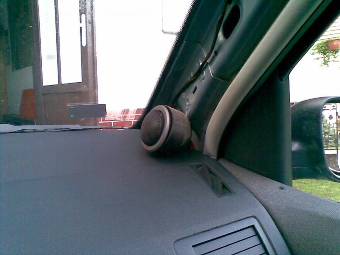

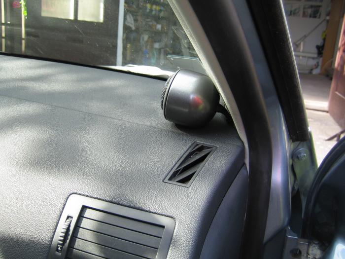

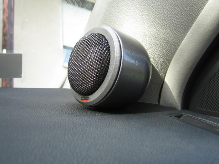

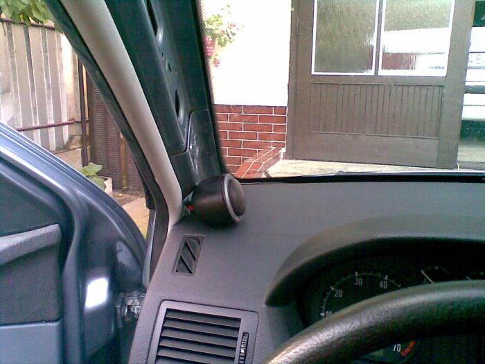

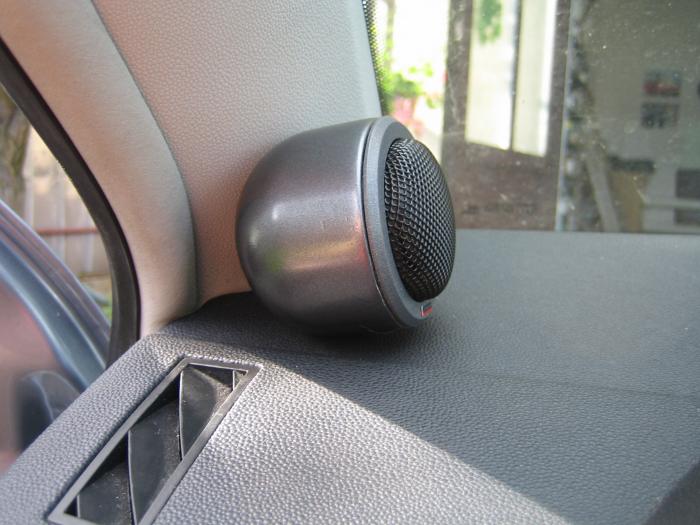

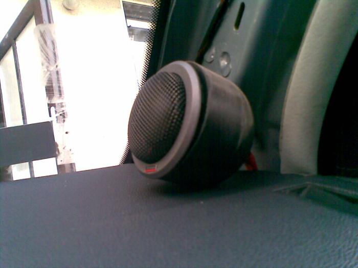

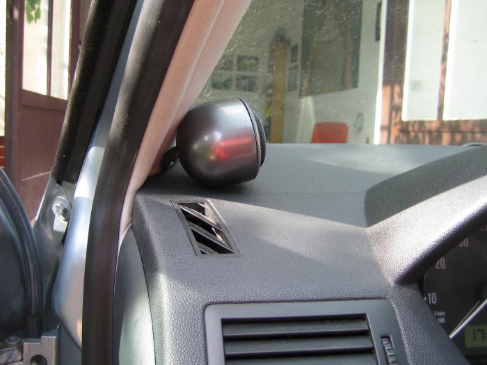

Prihodim par fotiek ako som spravil svoje vysky mozno bude inspirovat aj niekoho iného kto si nechce laminovat ako ja :)
foto k příspěvku  od frantobmw

o 21.06.2008, 18:20 | Zephyr
sorry, ale doufám že to nikoho inspirovat nebude :-/
výškové měniče je nutno směrovat na hlavu posluchače, a ne je takhle "prasácky " pustit proti sobě.
Promiˇn ale než začneš rozdávat rady tak si aspoň přečti základní poučky o montážích Auto-Hifi

Zephyr ak by sisi dobre precital prispevok, vsimol by si ze tu ide o sposob uchytenia vyskacov nie o smerovani... A to že niekto smeruje takto vyskace je jeho vlastna vec.
komba jasne niekto je pre laminat niekto nie...

Zvukovo to prinieslo lepsie priestorove zobrazenie, a lepsiu identifikaciu hudobnych nastrojov v priestore ale troska na ukor detailnosti.
Samozrejme taketo smerovanie nie je vhodne pre kazdy vyskac...

Já bych řek, že takové směrování není vhodné pro žádný výškáč.
o 21.06.2008, 18:38 | martin924
jako, nastříkal to fakt pěkně, ale směrově takhle fakt neeee. Nasměruj to a teprve uvidíš co to je identifikace nástrojů v hudbě....

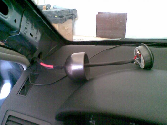

jen dotaz: jak je to zabezpečený, aby to nelítalo po přístrojovce??? Z fotek to vypadá, že to drřží jen na tom kabelu k měniči.....
o 21.06.2008, 18:42 | frantobmw
martin924, ver mi som mesiac testoval polohy tychto vyskacov kym som dosiel na zaver... takto to je PRE MOJE uši rozhodne lepsie :)
o 21.06.2008, 18:43 | frantobmw
martin ee nie je to prisrobovane o plech A stlpika... vsetko som fotit nestihal..

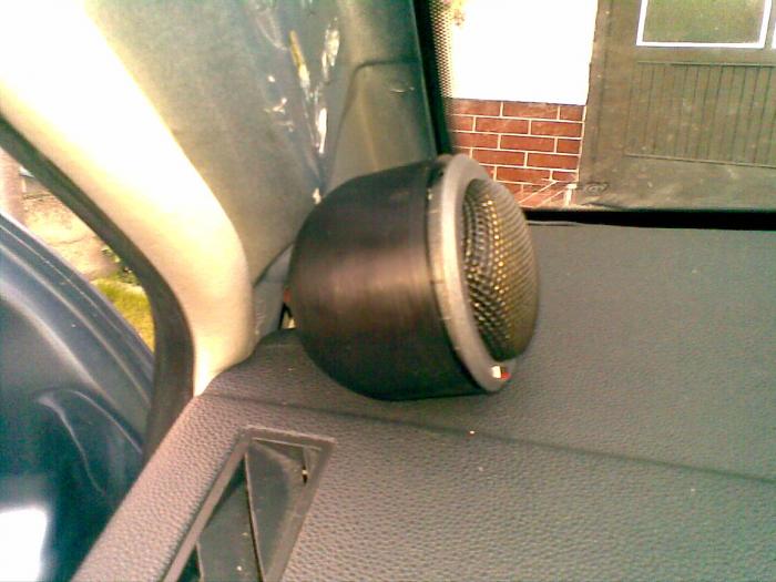

Poloha je divna, aspon podle me. Nektery vysky se odklani, nemusi to byt primo nasmerovany na ucho posluchace, ale tomuhle moc neverim. Pravdou ovsem je, ze ja v tom aute nejezdim.
Navic je to podle me docela nestastny reseni co se bezpecnosti tyce. Kdyz je mas v trojuhelnicku na zrcatko, tak to aspon neni videt pro kolemjdouci.

Zephyre, ja tohle vim a Franto taky, uz ma neco za sebou. Ale bez poslechu a laborace bych si fakt netrouf od monitoru tvrdit, ze to zabil. Mozne to je, ale nemusi to tak byt. Poslouchal jsem mimo jine pred par lety takhle udelane 3p jednoho Germana a uz kdyz jsem k tomu sel, zhrozil jsem se. Jen dokud jsem ten system nepustil, pak jsem na jeho reseni velmi rychle zmenil nazor.

tommas toto umiestnenie nie je nahodou, mozna to vacsina ludi nepocuje ale v umiestneni vyskacov je naj haklivejsia vec v Auto- hifi a tym ze som vysky posunul viac dopredu od trojuholnikov som dosiahol zvacsenie priestoru v hlbke co znamená ze napr. spevaka pocut dalej odseba co je velmi prijemna vec v SQ. :)

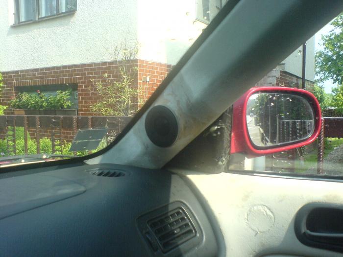

mne to tiez nehra,lebo to nemam smerovane na usi:)
foto k příspěvku  od mendo

zep. ja viem,ved som to pisal;-)
franto: to nieje podstatne co skritizuju. robis si to pre seba a ak si ty spojojny niet co riesit! v aute a este bez TC to bude vzdy o kompromysoch

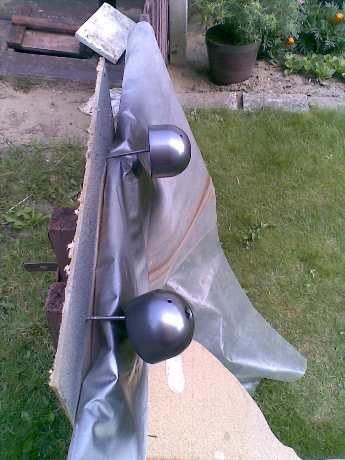

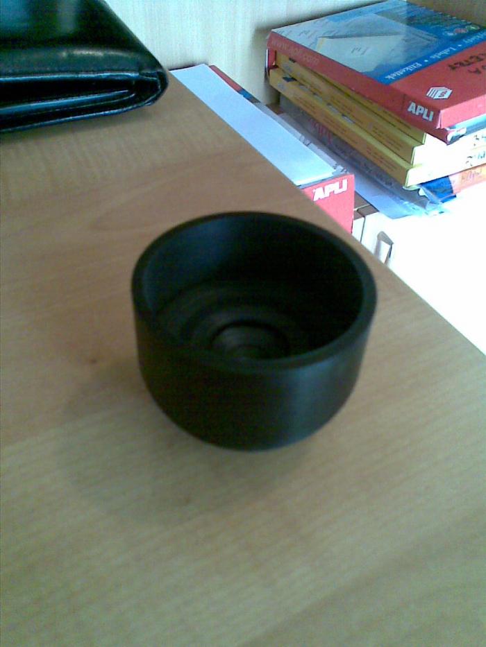

z ceho jsou ty misky (domecky) kde je ten vejskac? to je vytoceny na soustruhu?

předpokládám že to tam drží samo silou vůle...... uchytit bez laminátu neni problém nikde ale jde to líp než takhle :) tohle vypadá jak lákadlo na zloděje :)

Nismo ano drzi ich tam len vzduch prichadzajuci z vetrania pod celnym sklom, a to aj ked stojim v parkovisku a mam vypnuty motor... to sa nepodari hocikomu asi :)

o 22.06.2008, 14:45 | Escudo
cenda: germania v pasivu s vejškama na hlavu a bez špuntů v uších je vcelku zážitek na celej život :o))) ještě s ///A :o)
předpokládám že směrovaní tady mělo obdobnej důvod, je to tak?

o 22.06.2008, 15:03 | KyklopDLS
Nevypadá to špatně, jen jsem si říkal, jak to máš uchycený, ale to už jsi řekl. Ke směrování výšek můžu říct to, že jsem viděl už hodně poloh a směrování. Například na SC v Sinsheimu směrovali výšky přímo ne středový reproduktor.
o 23.06.2008, 08:19 | ruffrider
No po přečtení příspěvků osatních členů jsem se docela pobavil, ani to neslyšeli a už křičí jak to má být. Mě se to takto líbí, a ještě dotaz, to jsou ty Dyna z e34ky?
o 23.06.2008, 12:08 | frantobmw
ruffrider ne tie som davnejsie predal, tieto su nove modely ktore vysli v polovici mynuleho roka...
o 28.06.2008, 22:34 | frantobmw
No takze Emmu a zraz v Piestanoch mame zasebou, par ludi si to stihol u mna vypocuť tie "zabyte" vysky a odftedy som si uz aj neco precital o auto-hifi... :)
Takze chlopi kludne napiste svoje nazory...
o 29.06.2008, 13:31 | noclue
mile rad, franto,
na frantovej install sa znova potvrdilo, ze dobre navrhnuty pasivny system vie pekne zahrat....
v podstate je jedno, ako kto v aute sedi, hra to dost stabilne...
pri casovych korekciach sa stred vacsinou posuva doprava ked sa clovek nakloni na stred auta a opacne... to u franta nie je tak citelne...
ked si zoberem naklady na komponenty, tak pri 2-nasobnej cene sa uz asi neda postavit 2x lepsi zvuk.... howgh
o 29.06.2008, 15:44 | mendo
teraz to bolo pocuvatelnejsie ako ked tam boli hybridy smerovane na usi,vtedy jak som sa naklanal stale mi vadila lava strana. aj sub konecne nebuchal az tak z kufra:)
o 29.06.2008, 20:03 | Supafly666
Bolo to velmi prijemne, kompa tahali pekne od spodu. Pri vypnutom sw som nepocitoval ziaden deficit basov, JLko teraz uz len jemne doladuje najnizsie pasmo. Vysky mali krystalovy zvuk, zvolene smerovanie je podla mojho nazoru velmi vydarene. Myslim, ze tie DA Ecuset su momentalne jedny z najlepsich reprakov na pasiv...mohlo by byt zaujimave vyskusat Clarion HX-D2 :)

Mě by zajímalo z čeho je ten "kelímek" pro výškáč? To je origo k němu? Dle mě je škoda, že je tak hluboký, zbytečně to přibližuje výškáče k sobě a zužuje scénu. Ale jinak provedení opět na 1.
Nismo opět zezklamal...
o 01.07.2008, 08:41 | frantobmw
Tuner je to vysustruzene z tvrdej umelej hmoty presne na tento vyskac, a tensie sa to uz nedalo kede som chcel oblukovy tvar a ani kable nie su tie najtenšie :)
Chlopi dík za názory...
o 03.07.2008, 19:20 | MathesM3
Co je to prosím tě za hmotu a kde se dá sehnat...?

Franto, myslím, že je to super, je to originální nápad..!!! A jelikož to je něco netradičního, a kluci to neznaji, musí k tomu napsat komentář:)
Přitom co jsem slyšela, máš spoustu zkušeností s instalacemi a i celkově s hudbou...
Ne každému se podaří mít pět stránek ve známém autohifi časopisu (viz auto-hifi & navigace 2/08).
Myslím, že toto směrování u high end komponentů typu Dynaudio není vůbec neobvyklé, naopak jejich zvukové podání off axis je vynikající.
Hodně štěstí!!!

MathesM3, fakt neviem spravil mi to kamoš v robote, mal som len vyhradu aby to bolo tvrde...
