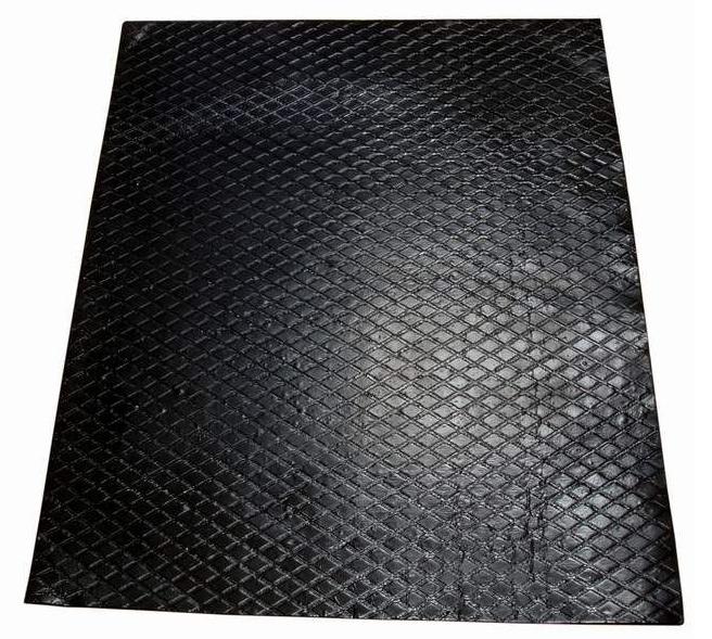

Ma niekto skusenosti s tymto tlmiacim materialom od BS acustic? Nerad by som bol keby sa to pocase zacalo odlepovat, ale v obchode ma uistuju ze je to OK material na tlmenie prednych dveri... Vopred dakujem za radu.

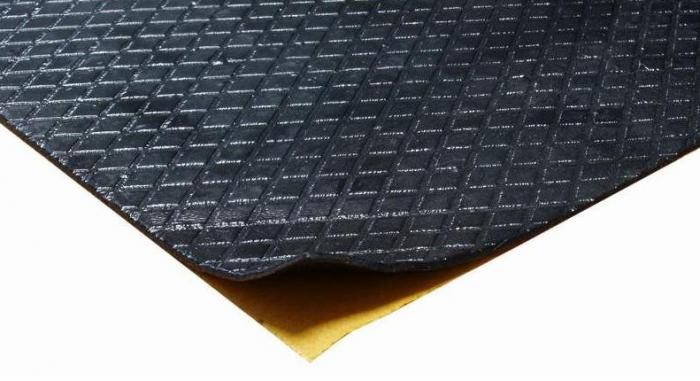

dalsi obrazok...

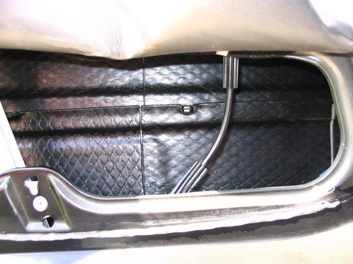

o 24.07.2008, 23:03 | yaho
Tak som s tym vytlmil vnutornu stranu dveri, praca s tym materialom bola ok, vybracie to stlmilo takze zatial spokojnost. Uvidim ako sa to bude spravat v buducnosti v horucich dnoch - ci mi to bude dobre drzat na plechu.
