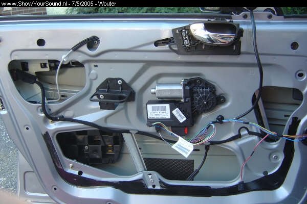

o 04.06.2008, 22:43 | kamil306
už si nepamatuju jak vypadají dveře u tebe, ale co to udělat stejně jak to mám já? možná říkám blbost, ale zkus na to mrknout...ten tunel by nemusel stát moc.
Jinak je to dynamat extreme, když koupíš bulk pack (stačilo na dvoje dveře a větší část kufru), tak to stojí hodně podobně jako sikadamp. Tyhle dva materiály jsou asi nejlepší...někteří používaji na vnitřek pastu od brax...ale o tom tu najdeš spoustu informací;-)

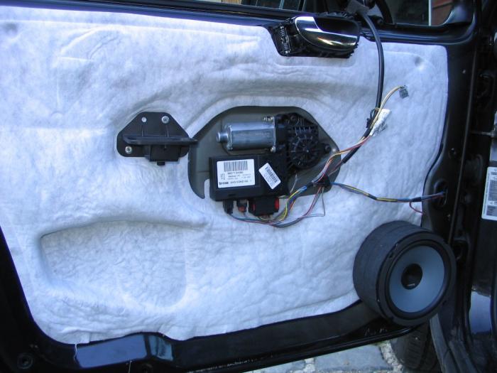

o 04.06.2008, 23:23 | kamil306
tady máš pro srovnání..

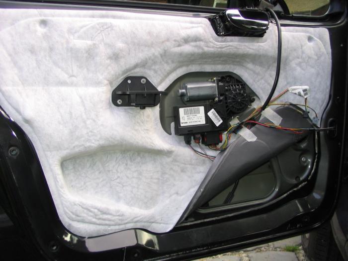

Ahojte, tak som sa konecne posunul dalej a namontoval som repro + vytlmil dvere z vnutornej strany. Vid foto.
foto k příspěvku  od yaho

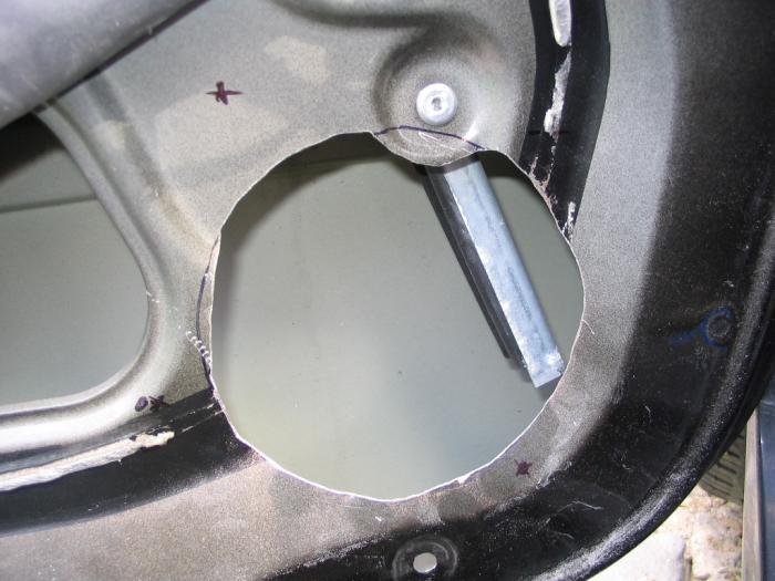

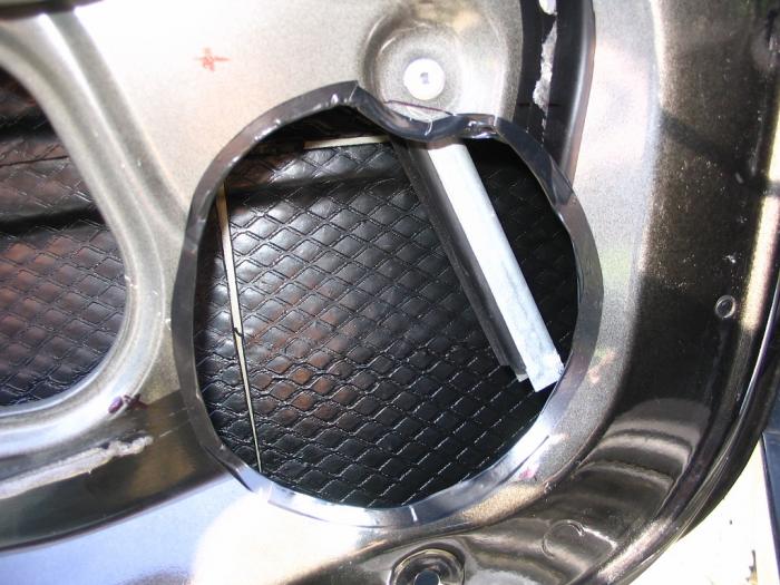

o 24.07.2008, 22:46 | yaho
vyrezanie otvoru do dveri - toto bola asi najtazsia praca :-(

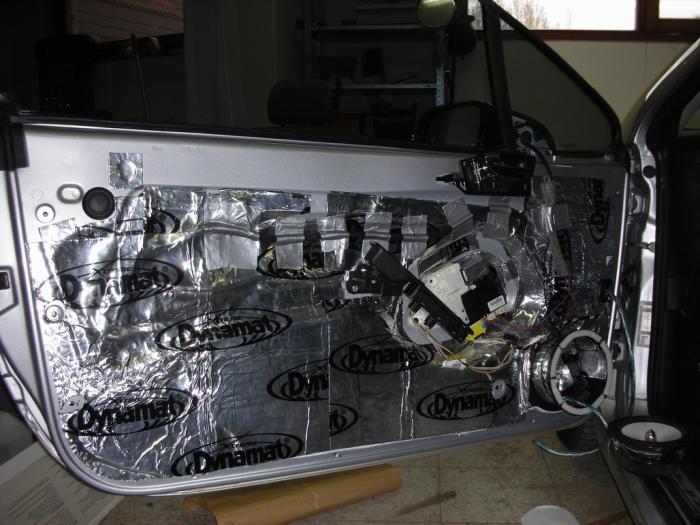

o 24.07.2008, 22:47 | yaho
nalepenie tlmenia do vnutornej strany dveri

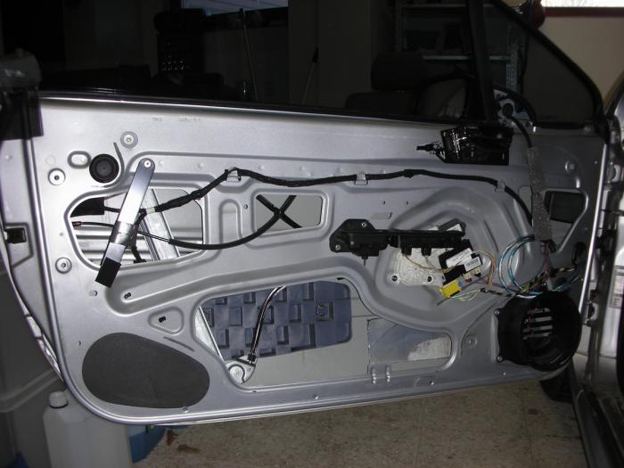

o 24.07.2008, 22:49 | yaho
este mala uprava okrajov diery so zakladnou farbou + paskou

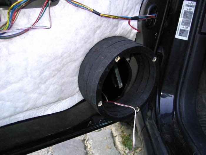

o 24.07.2008, 22:50 | yaho
montaz distancnych MDF kruzkov + priprava kabelaze

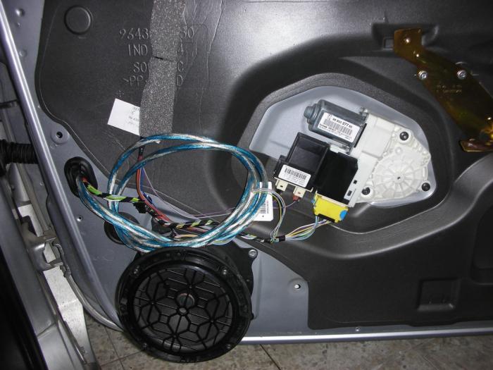

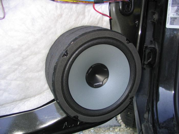

o 24.07.2008, 22:52 | yaho
montaz stredobas repra do dveri, vyskace som namontoval namiesto povodnych tak tam som fotku nerobil.

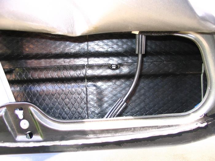

o 24.07.2008, 22:59 | yaho
este ma caka zatlmit dvere so strany tapacira t.j. zatvorit otvory kombinaciou plech + tlmiaci material. Dalej este trosku spevnim tapacir aby ani nahodou nerezonoval... Sa to nezda ale clovek sa pritom namaka - hlavne pri tejto P307 je to akesi zlozite... No skuste poradit co som spravil zle/dobre a co este vylepsit...
o 28.07.2008, 14:07 | noclue
ten tunel mas odhadom 7cm hlboky a rovny, lepsie je, ked sa ten tunel smerom do repraku zvacsuje, inak na 1x vsetko ok.

Noclue - dik za radu, aj som sa nad tym spociatku zamyslal, ze to tak spravim ale potom by som musel tie kruzky na seba lepit atd. lebo teraz ich mam spojene spolu cez skrutky a to by neslo keby sa ten tunel zvaccoval k repraku. Alebo mi vies poradit ako na to?

o 18.08.2009, 11:02 | noclue
yaho: ten tunel ma byt pri repraku najmensi (velkost ako repro) a zvacsovat sa dozadu. tak to prelaminuj 2 vrstvami a si vysmiaty
