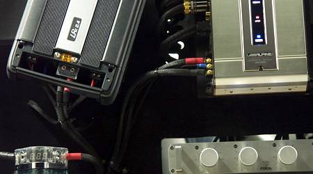

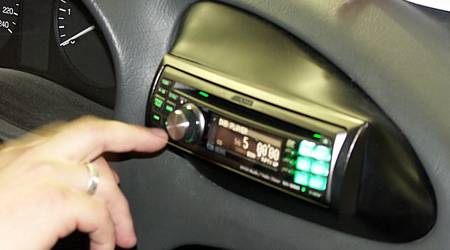

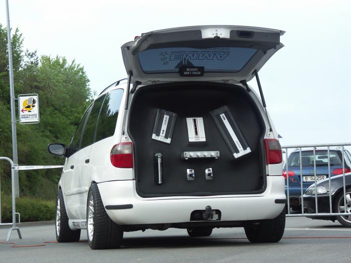

o 05.06.2008, 22:42 | kral007 (eXtrem-audio.cz) (M)
par fotek z instalace je zde
a tady je video
o 05.06.2008, 22:43 | kral007 (eXtrem-audio.cz) (M)
o 06.06.2008, 13:17 | TAZZZZ
jjj a jen dodam ze posledni foto je jeste polotovar
