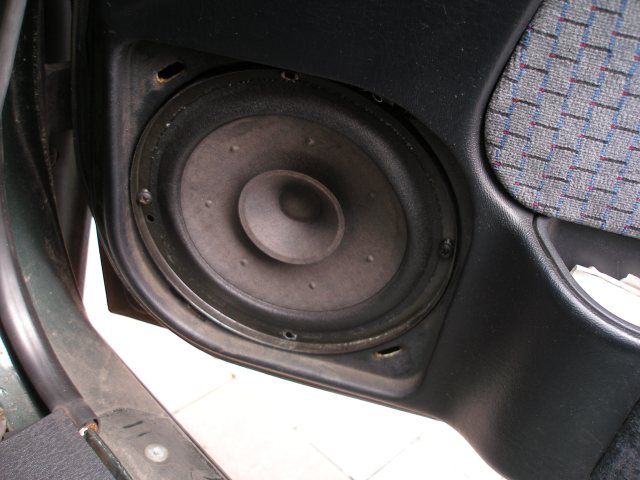

originalni dra na vyskac - je prez ni mrizka
foto k příspěvku  od Loli

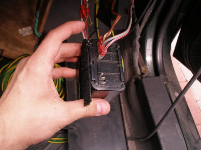

origo vyhybka

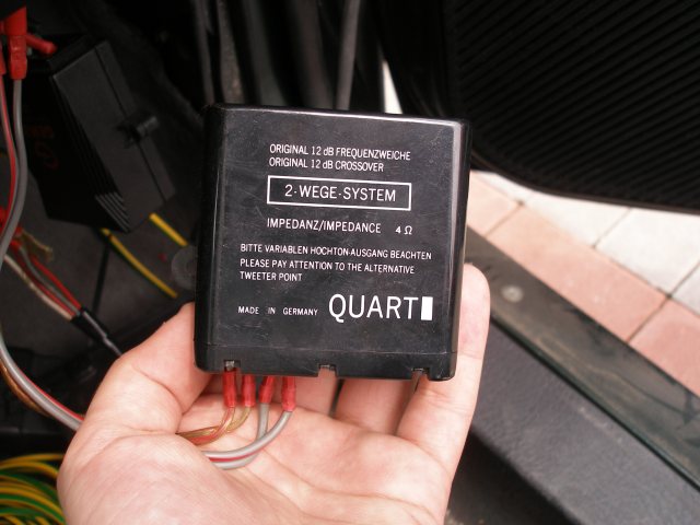

origo vyhybka

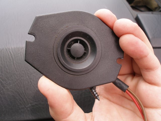

o 26.05.2008, 14:16 | Loli

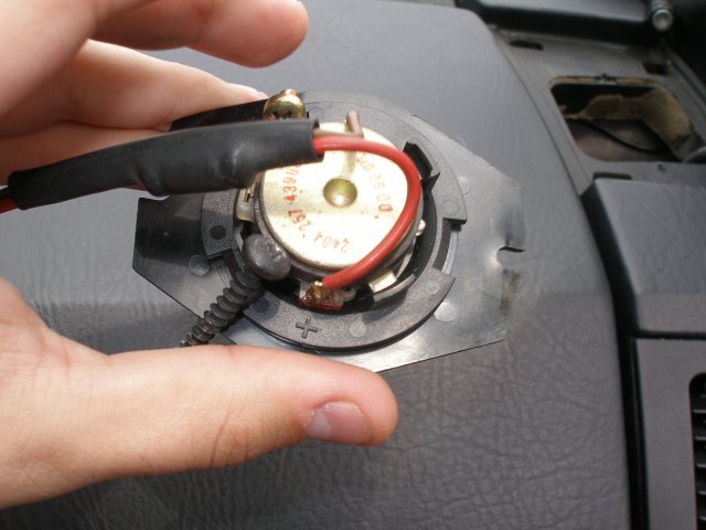

origo vyskac (+ nejake sroubky :) )

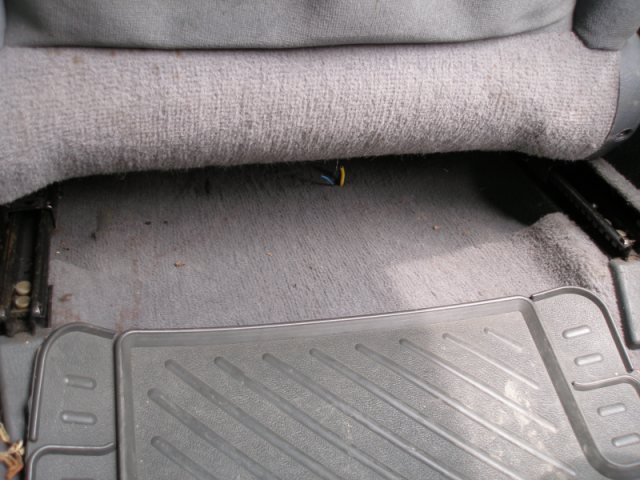

o 26.05.2008, 14:17 | Loli

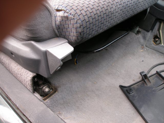

pohled zezadu pod sedadlo kam chci dat zesik

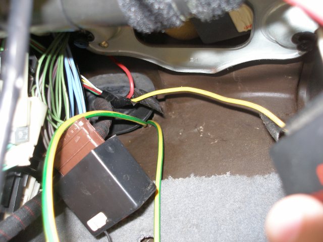

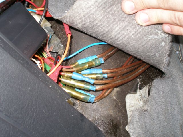

o 26.05.2008, 14:18 | Loli

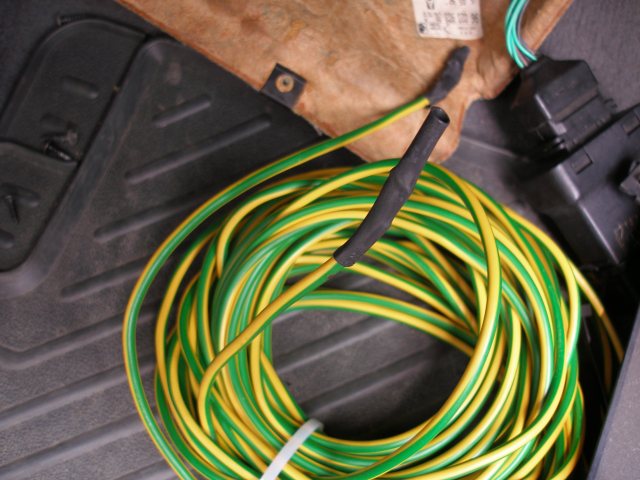

kabely co chci pouzit k zesiku

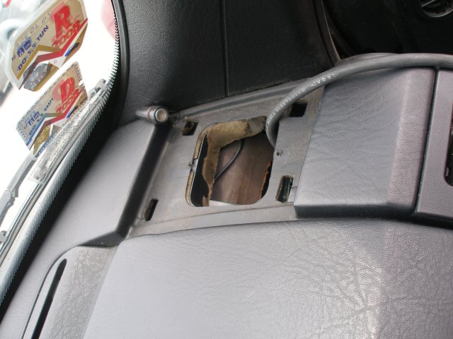

o 26.05.2008, 14:19 | Loli
tady jeste jak sou kabely vedeny dovnitr - zkusim je jeste nejak nacpat do pruchodky no, kdyztak na to splichnu takovou tu gumovou izolacni hmotu.

o 26.05.2008, 14:37 | ruffrider
loli ty repráky s tou čirou dvoulinkou nevypadaj na to že by tam byly z fabriky, to byl jenom někdo pečlivej:-), jinak jestli chceš tahat tu žlutozelenou potvoru na domácí rozvody k autozesu - radši chvíli počkej a něco si přišetři, tohle nemá cenu.
o 26.05.2008, 14:52 | Loli
Tak drat jako drat, ne? A stavu to vede. :)
o 26.05.2008, 15:03 | Prady
kup si nějakej obyč kabelážovej set za 500 a budeš to mít asi tak od 80% lepší než tohle

2) ty dráty tam z fabriky nejsou
3) otázka zdali origo z fabriky MB Quart nebude hrát líp než tvuj rozpočet

5)zelenožlutej kabel vyhod odnes do sběrny :)

no budu tě muset opravit, neni drát jako drát :-) v tomhle je hodně velkej rozdíl nevim co máš za zesík, ale jelikož je tohle jen jedna žíla tak se u kabelu uplatňuje skin efekt (prochází hodně Amper) a dochází k velkým útlumům. (skin efekt = proud je veden pouze jakoby po povrchu vodiče) proto u autohifi kabelu je nejlepší když má co nejvíc žil. víc žil = každá žíla má svůj povrch po který proud leze a tím i menší ztráty

jo a opravuju MBQ neni z fabriky to je vlastne blbost......

o 26.05.2008, 15:30 | Squere
no každopádně by to chtělo minimálně kablík 16 qmm, na tom zesíku jsou pojistky 2 x 25A takže ais tak, vždycky máš lepší dávat větší průřez, kdyby si chtěl pak časem měnit zesík za silnější atd.
o 26.05.2008, 15:31 | Loli
Ok, takze prestanme resit kabely - zkusim to a kdyz se budou hrat, tak vymenim.

originalni neni ani jeden repro tam........ vyhybky jsou k tem MBQ. .. .

Pod sedacky to bude urco lepsi(pokud se ti tam teda vleze.Budes natahovat kratsi kabely jak signalovy tak napajeci.Budou tam mensi ztraty a bude te to i min stat.Ale jestli tam ten zesik das.
o 27.05.2008, 14:25 | Loli | Upraveno: 2008-05-27 14:28:22
Jak tu nekdo psal, ze to vytlumeny nebude - tak vzadu jak sou zadni repraky, tak je to tam kolem tlumici hmota + neco jakoby ozvucnice [ale dozadu davat nich nechci stejne, tam necham original pro tichy poslech asi] a na dverich i podlaze je neco jako izolace, je to mekky, tak by to melo snad i tlumit, ne? Kus toho je videt treba na fotce diry pro vyskac.
