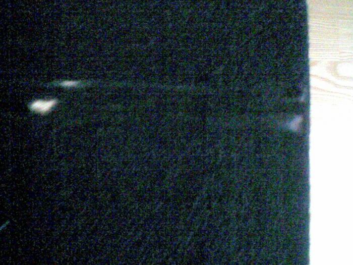

Pořídil jsem si bednu na SW a koberec, který je na povrchu je na několika místech prodrbaný skrz.
Dá se to nějak opravit nebo se to musí celé potáhnout znova?

ne ze by z te fotky bylo neco moc videt, ale rozhodne lepsi nez bednu vselijak zaplatovat je potahnout ji znovu kompletne

Tam letí Ufo nebo co je na té fotce?
o 23.05.2008, 22:19 | Nopogo
no to je zadek te bedny a mista, kde to je potrhane :-)

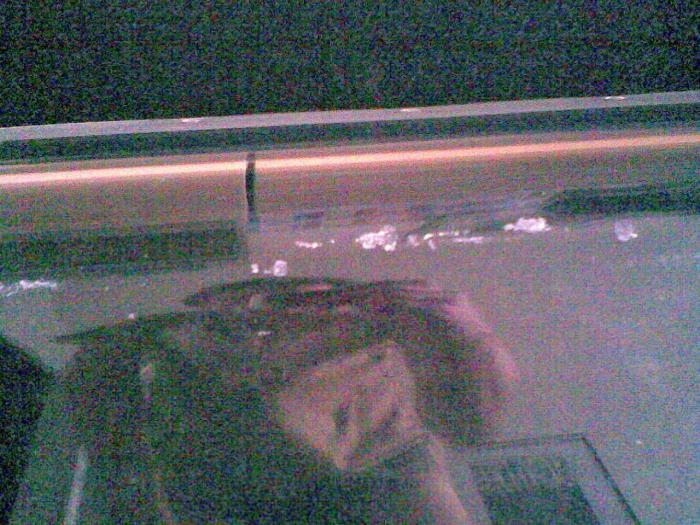

da se nejak opravit poskrabane plexisklo??

To plexi by mohlo jit "opravit" zubni pastou. Aspon na displeye to funguje... Zalezi na tom, jak jsou ty skrabance hluboky. Jestli hodne, tak asi ne.e. K tomu boxu - budes to muset znova potahnout. Nedovedu si predstavit jak to tam budes prelepovat...

je nejaky koberec lepsi nez ostatni a jaky lepidlo byste na to lepeni doporucovali??

Plexi můžeš zkusit, jak psal mr.brain, zubní pastou, pokud jsou rýhy hlubší, vyzkoušel bych obyčejnou leštící pastu TEMPO na karoserie (moje zkušenost s leštěním poškrábaných CD-ček), na lepení koberce Chemopren, nebo poměrně levnější Alkapren.

Ok. O vikendu se vrhnu na to pastovani a budu referovat.
