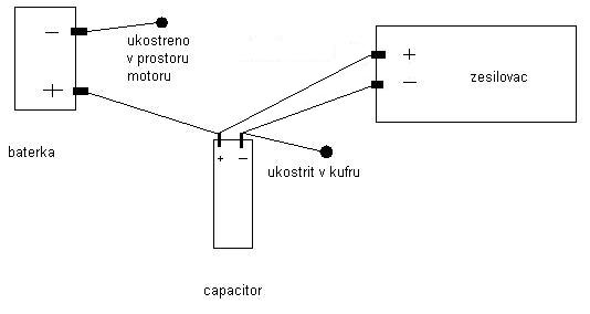

Takže ještě pár informací prosím :
Teď tedy dejme tomu mám 1ks toho Sonica 15"(pro zatím jednoho protože na dva fakt peníze nebudou ) a napojím na něj toho kickera kterej je stabilní asi jen do 2ohm (do 1ohm nepíšou že by byl) jak by se to dalo stabilně zapojit zkoušel jsem ten vypočítavač a tam to ukáže buďto 1ohm nebo 4ohmy :-(

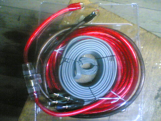

Co se týče kabelů netuším co mi prodali pověděl jsem co mam a co chci a tohle sem dostal :-) jestli mam kabely 50QMM nebo co to je to fakt netuším ale pojistka je 160A a drátek v ní je tlustej jak kráva :-)

Venca206 >> ty nevis jak mas tlusty kabely??? Chjo...
Tak vem teda aspon pravitko a zmer si prumer...z toho si vyvodime zbytek...ptz jestli mas 160A pojistku na kabelu 10qmm tak si myslim ze je to zbytecny :D:D.

o 21.05.2008, 00:02 | Venca206

Venca >> nebylo by lepsi zmerit prumer?mas snad supleru ne?:D Z fotek to vypada tak na cca 10qmm...no a s 10kou kabelem na dB Drag nevim nevim no :D

o 23.05.2008, 12:52 | Divally
Milý Venco,takze aby bylo jasno kabelova sada obsahuje kabely potrebne k zapojeni JEDNOHO zesilovace!Vyjimkou jsou sady ktere jsou pro 4 kanalovy zesik a tamm neni taky nic navic jedina zmena je "dvojity" siignmalovy kabel!
Zajimalo by me co z tyhle sady se ti nehodi [ Link ] !!

o 23.05.2008, 14:54 | Divally
Takze,schema zapojeni capacitoru sem delal na rychlo v malovani.Snad je to zretelny jak se to zapojuje...
Za dalsi..nechapu na co kostrit baterku,kdyz ta uz od vyroby je na aute ukostrena...leda bys chtel posilit kostru a na to nepotrebujes 100qmm kabel,ale klidne ti staci kdyz si ucvaknes cca 20cm z toho 5 metrovyho 50qmm kabelu kterej (treba) uplne celej nevyuzijes...a to ti na posileni kostry baterky staci!
A ta pulhodina...rikam ze kdyz budes mit autem uz natazeny kabely...coz sam predpokladam zvladnes...tak potom je to chvilka co uz jen zabere pripojeni k baterce a na druhy strane ke capu a zesiku a pripojit kably od zesu k SW a repru uz je taky otazka minut kdyz mas pripraveny kabely...
Ty hodiny casu je otazka pripravy...a tu snad sam zvladnes..jako nacvakat a napajet na kably koncovky a ocka (vidlicky) a protathnout ty 50qmm kabely autem odpredu dozadu nekde pod kobercem..to je vsecko jen prace pro trochu zrucnyho cloveka...na tom neni snad co zkazit...
o 23.05.2008, 14:55 | Divally
Jo tady je to schema...
foto k příspěvku  od Divally
o 23.05.2008, 15:05 | Divally
A nebo je jeste moznost ze nepropojis - na capu a - na zesu ale ukostris oboji zvlast nekam do kufru.
To uz zalezi na tobe.
Ale vsechny kabely by meli byt co nejkratsi a + kabel mezi capem a zesem by nemel byt delsi jak 30 cm.
