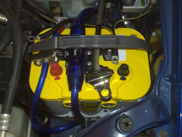

Měl bych tu jednu žádost o pomoc, než se rozhodnu něco koupit. Pořídil jsem si Optimu Yellow top, ovšem nevím jak funguje ten boční terminál, resp. co se do toho šroubuje..
Je to myšleno např. na něco takového jako vyrábí Stinger? viz. [ Link ]
Předem děkuji za Vaše postřehy s bočním pólem.
foto k příspěvku  od Speed300
o 15.05.2008, 10:32 | Speed300
Fotka je smaozřejmě jen ilustrační foto když jsem zkoušel rozměrově jestli se tam vejde :D

jj je to US rozmer, s udajmi z manualu o zavite "3/8” – 16 UNC – 2B" prides do vacsieho zeleziarstva a normalne kupis srobov kolko chces. U nas stal jeden cca 5 Sk.

Tak našroubováno a abych to uvedl na pravou míru, tak závit v bočním terminálu je ten "americký" se strmějším stoupáním zřejmě 3/8 jak píše bandita. Tak čau a dík
