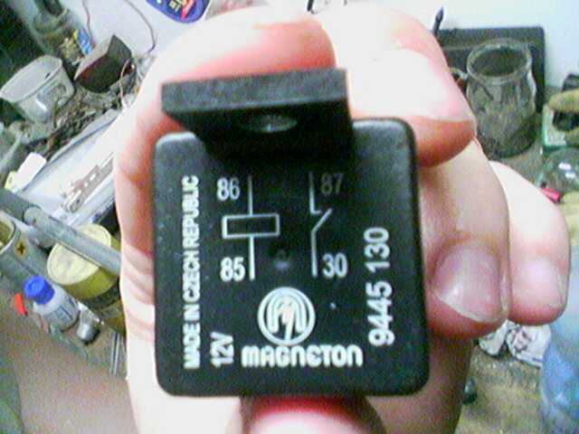

Vim ze uz se to tu resilo nekolikrat ale vzdycky kdyz sem hledal tak sem nenasel nic konkretniho co potrebuju.
Chci zapojit vetracky co se mi spolu s radiem sepnou a budou mi chladit zesik...a uz se tu resilo ze je nejlepsi to zapojit pres relatko.
Tak sem koupil v mototechne spinaci 12V rele a to ma 4 vyvody...ale problem je,ze nevim jak presne ho zapojit na kterou pacicku patri kterej kablik od ceho?
Muze mi s tim nekdo pomoc?
Popr. nema nekdo nejaky schema?
Nikdy sem to nedelal:(
Diky

No teoreticky 86je + a 85 kostra (alebo naopak, malo by to byt v podstate jedno...) Na 86 by si mal pripojit remote z radia. (Ten co aj na zosik) Na 87 pripojis + (napajanie ventilatorov) a na 30 ventilatory a tie potom na kostru...
Vsetko je to v teoretickej hladine, ja by som to takto skusil :)
o 14.05.2008, 14:53 | Tuner#2
86 trvalé +
85 kostra
30 remote od rádia
87 přívod + k ventilátoru

o 14.05.2008, 15:01 | Jujk0 | Upraveno: 2008-05-14 15:04:10
Super... Takže mu radíš cez cievku hnať trvale +12v na kostru? Ano, išlo by to... Ale to by ventilátor fičal nie na napájacích 12V, ale na 12V z remote... :)
85-86 je cievka, ktorá pritiahne kotvu, čím zopne kontakty 87 a 30

o 14.05.2008, 15:17 | Jujk0
Odber tam je 0 prd... Niekoľko mA... Remote by to malo zvládnuť, nakoľko sa to používalo kedysi na výsuvné antény... Zapoj to podľa môjho, to je na 100% dobre...
87 +12V
30 spotrebič
86 od remote
85 na kostru

o 17.05.2008, 14:01 | Divally
HOTOVO,vyzkouseno...mockrat diky...vsecko maka jak ma :)
