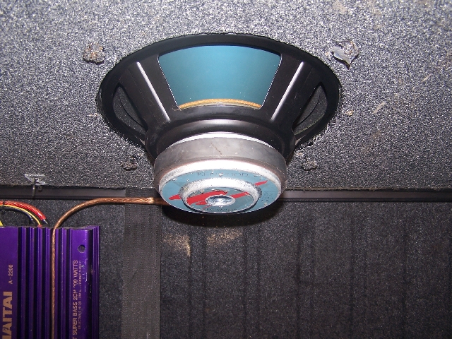

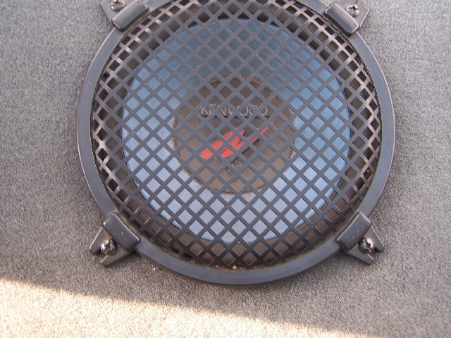

sabik docela jsem si dal záležet a spáchal svojí první muziku.Co vy na to?
13.05.2008, 18:04 |
sabik Na svojí velikost to třese celym autem...nirvána
13.05.2008, 18:05 |
sabik je to 25 cm Kenwood,bedna mi připadá zbytečná,i když zbylo trochu papírový roury...že bych udělal tubu?

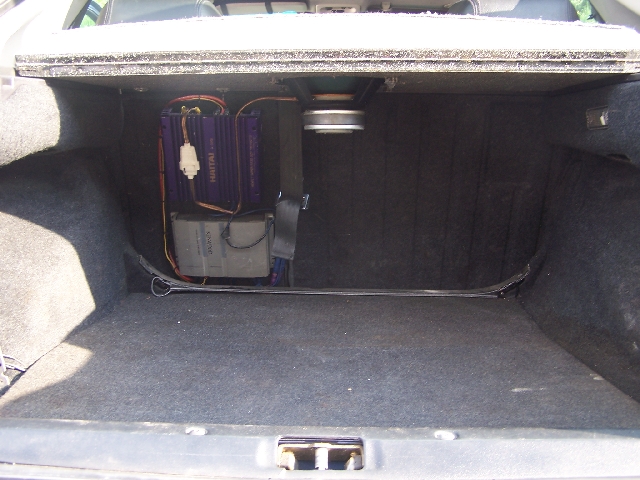

sabik Kufr jsem nezmenšil ani o píď.

J0hny zcela jiste bych dal ozvucnici pro ten reprak pak uslysis zazraky od toho co slysis ted ;)
Také bych udělal bednu, jinak na první instal to jde.

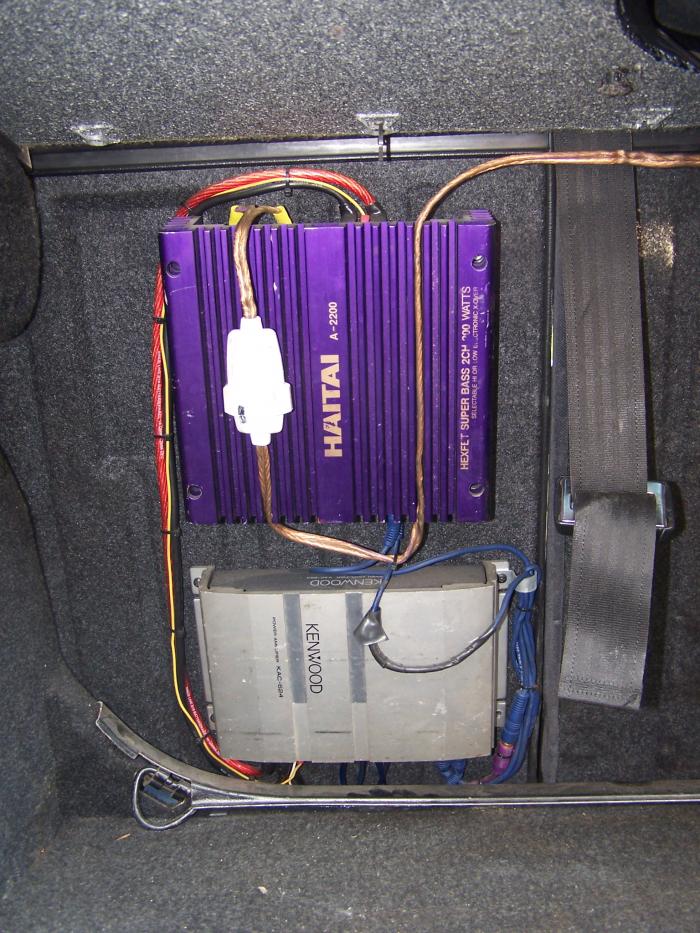

DaveX Uprav nějak ty kabely a udělej bednu.. mi to příjde spíše jako přišroubování zesilovačů na sedačku než jako instalace :-p
13.05.2008, 20:09 |
Zaky Jako ostatní,bedna je 100pro lepší!A udělej si něco s tím repro kabelem v krytu zesiku,tyhle zesi dokážou dost slušně topit!!

Kamil ten sub sice neznám, ale myslím, že nebyl dělaný jako freeair, takže by si určitě zasloužil chvilku brouzdání po netu, abys našel TS parametry a postavil mu bednu na míru. ;-)

S tou bednou bych byl opatrnej a napřed si zjistil, zda to dle označení není náhodou free-air. Kenwood je z oblibou dělal a každý druhý basák byl free-air. Instalaci hodnotit nebudu, první jsem měl v podobné "kvalitě".

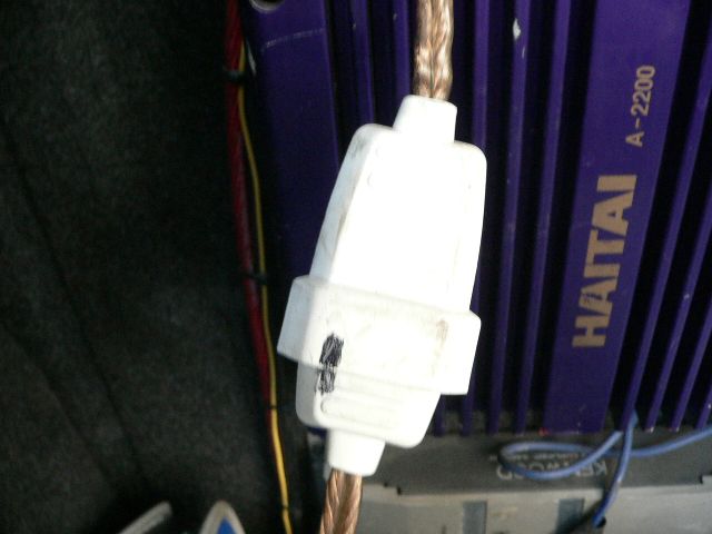

nic moc teda. docela hodně staré repro a zesiky. řekl bych že asi ten woofer poháníš tim haitai zesikem a na co tam máš ten druhý? a na co je tam ta bílá krabička na kabelu od zesilovače do reproduktoru? (asi nějaké pojistkové pouzdro či co..)
Basstard: To je určitě spojka, aby mohl vyndávat plato.

sabik Díky za ohlasy,jsem rád že se to někomu líbí :)
Tohle je detail fofrsvorky,je to na vyndání plata,potrpim si na praktičnost.

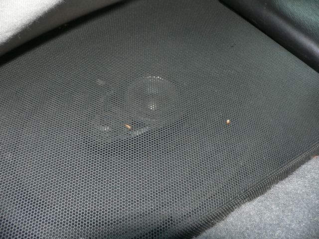

sabik Dále jsem konečně nacpal pořádný ovály Magnat do původních pochybných míst.Sice jsem trochu řezal,ale dopadlo to skvěle.
15.05.2008, 08:34 |

Co je to za typ ty ovály? Jak hrajou? taky o nějakých takových přeýšlim. Jsou živený tim zesíkem Kenwood?
A z čeho jsi vyráběl to pojistkové pouzdro??? Nevypadá uplně zle. ;)
to plato je vyklápěcí??? Jak jsi to udělal?

DaveX kizdnoH: pouzdro koupíš za 100 ;)
sabik: jak tam máš tu sforku tak ten kábel máš zbytečně dlouhý.. a jde i sehnat úplně malá sforka ne takové prase :) a schovej ty káble :)

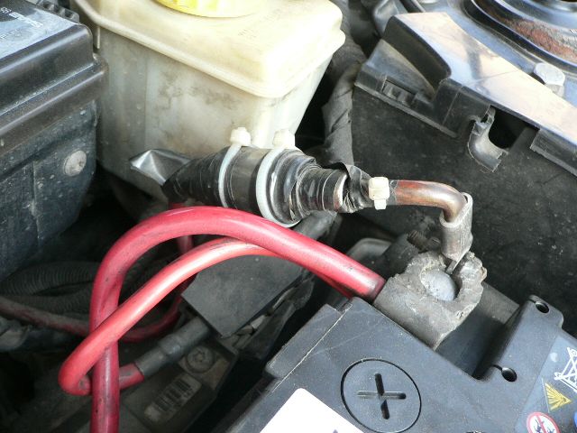

Topča A bezpečnost nade vše...
spíš prasárna.. sory..

kizdnoH: klavírový pant....
