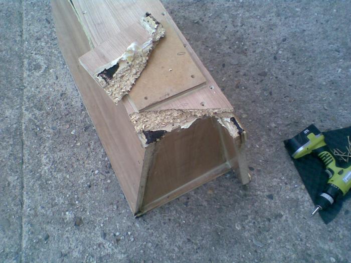

Podivejte co mě s bednou udělalo SPLko od Emphaseru :D bo že by kladivo :). PS: Máášo bednu v milovicích neuvidíš, dnes mě došla trpělivost a jdu jí zmenšit, jukněte dál a řekněte jestli na X3 nebyla moc veliká.
foto k příspěvku  od MiBa

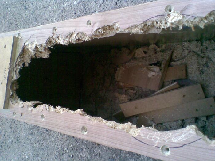

o 12.05.2008, 20:49 | MiBa

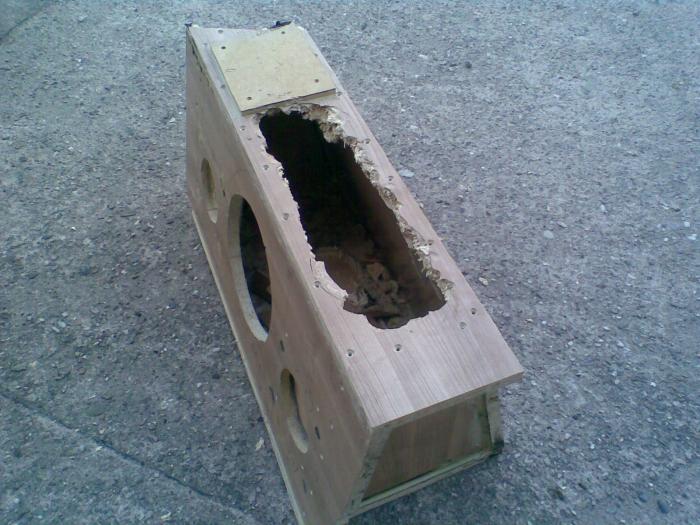

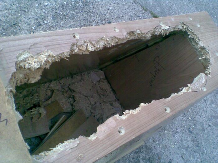

o 12.05.2008, 20:50 | MiBa
Sviňa lepidlo-nepustilo desku.

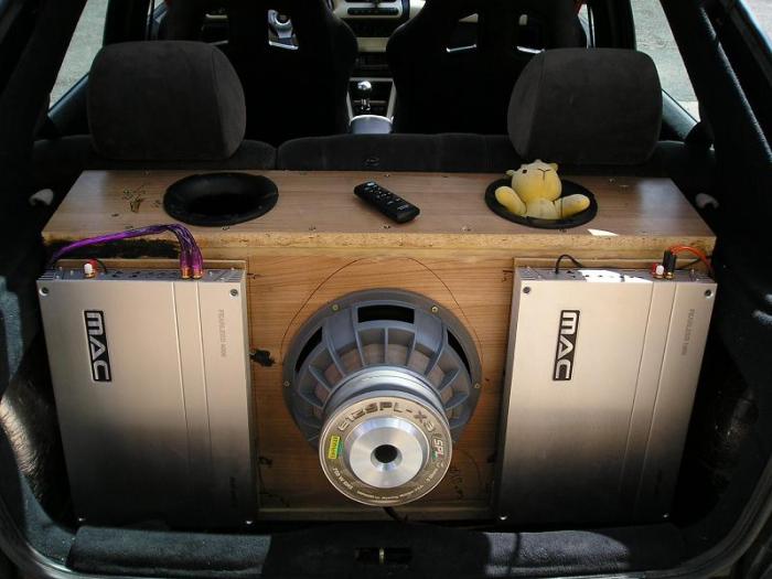

o 13.05.2008, 14:53 | MiBa
Jinak takhle vypadala bedna předtím, kvalitu magnet ven-dovnitř nic neřešil, to samý polarita wooferu.
