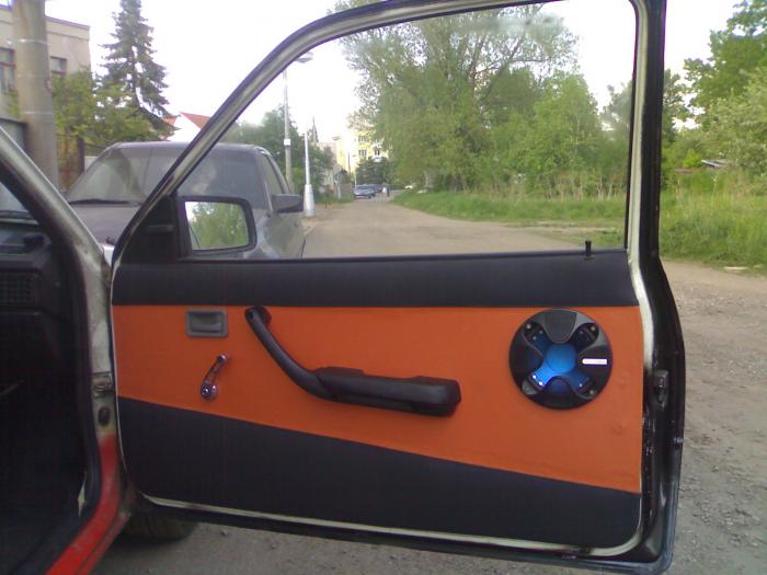

Podle mě to hraje dobře.Pro někoho možná sklamání že to nehraje ven ale pro mě dobře.
foto k příspěvku  od KadetHoki

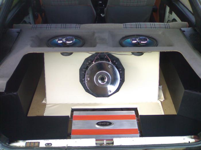

Tohle je srdce auta :-)))

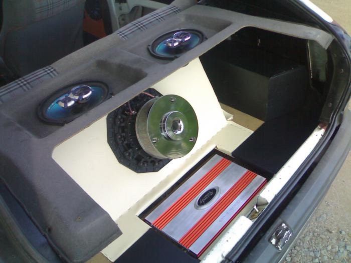

ja bych rekl ze nejvice spatne je umisteni repro ve dverich, stredobasove repro ma byt kvuli jednotvarnosti sceny umisteno co nejblize k vyskovym reproduktorum, nedochazi potom k takzvanemu roztrhnuti sceny, kdy napriklad zpev zpevaka slysime spravne zepredu, zatimco nastroje a zvuky produkovane stredobasem slysime ze stran, coz rozhodne neni dobre... jinak ostatni casti instalace nehodnotim, taek jsem zacinal s ovalama v plate... jen by ty ovaly meli mit vlastni uzavrene ozvucnice, takto budou hodne ovlivnovany subem...

ja ti to psal uz minule s tim stredobasem, at ho predelas. ten spectron je 5kanal? jinak ty predni dvere sou pekne ocalouneny, jeste hod foto tlumeni dveri esli mas.

Me se to libi i nelibi.Kdyz uz ovaly v plate tak poradny plato,uzavrit a hned by to bylo lepci!Jinak k tem repro do dveri se vyjadrovat nebudu pac sem to neslysel tak nemuzu soudit.A jeste bych dal urco kufr treba do barvy dveri!!!

Dvere hezke, ale dal bych pryc klicky a misto nich bych narval repro. ale kdyz jsi chtel zachovat svihadla, tak ve dverich opravdu jinde misto neni. Jinak jsem tam repra taky tak mel a pro me to byla tragedie. Dal jsem je do palubky a bylo to lepsi, ale na SQ to stejne nebylo..... Dnes bych to uz delal jinak. Jinak kufr jako ostatni. Stejne 100lidi 100 nazoru......

Kadet: je to destructor 10" ne? já měl 12"

Kdyz pominu ostatni veci, tak to nejmarkatnejsi - co takhle akusticky zkrat?

jako Cenda. Přijde mi to dělaný hlavně a jenom na efekt, zvukově to asi bude ztracený - jak už bylo řečeno: podle mě špatně umístěný středobasy; jestli vidím dobře, tak výškáče jen leží na palubovce, takže žádný směrování; vzhledem k vyříznutému platu nemají ovály žádnou ozvučnici, takže jasnej akustickej zkrat - když už tam chceš mít tu díru, tak jim udělej vlastní ozvučnici a nebo je rovnou dej pryč, stejně mi tam přijdou zbytečný (vlastní zkušenost).
o 12.05.2008, 18:08 | kamil306
jestli si dobře pamatuju, tak kadety ty středy maj na druhé straně a to umístění bylo fajn...takhle ti to hraje kam, do ramene? Jaký tlumení plata? uřízni dřevotřísku, udělej oválům ozvučnice a příště je hoď zrcadlově:-D na začátek fajn, ale zvuk mohl být za pár korun úplně jinde.

Hele já kadeta měl a předělával ho mnohokrát.To plato to je šílený..Ty středy tam opravdu nehrajou v tom místě kde je máš.taky sem je tam měl protože v té přední časti je to hrůza..Ty vejškáče na palubce to je taky o ničem to ti hraje do skla nebo kam??Kufr máš udělanej pěkně,ale plato nechat originál papundekl to je hřích a tu díru zadělej..pak napiš sem tvoje dojmy až předěláš vejšky středy a plato...proti těm oválům nic nemám,ale chtějí ozvučnice..
o 13.05.2008, 13:20 | DaveX
KadetHoki: Uprav plato (MDF např) potáhni ho černou barvou, uzavři ovály, nasměruj výšky a pouvažuj o těch středobasech a není co řešit, ten kfr vypadá hezky akorát to dodělej.. Každopádně se nehádejte jak malé děcka.. Oni se ti tu snaží poradit a ve většině případů tady mají lidi za sebou hodně instalací a mají pravdu..tak si jejich rady vem k srdci :-P Ber to jako zkušenost a uznej chybu.. já taky nějak začínal a taky jsem snášel kritiku..
